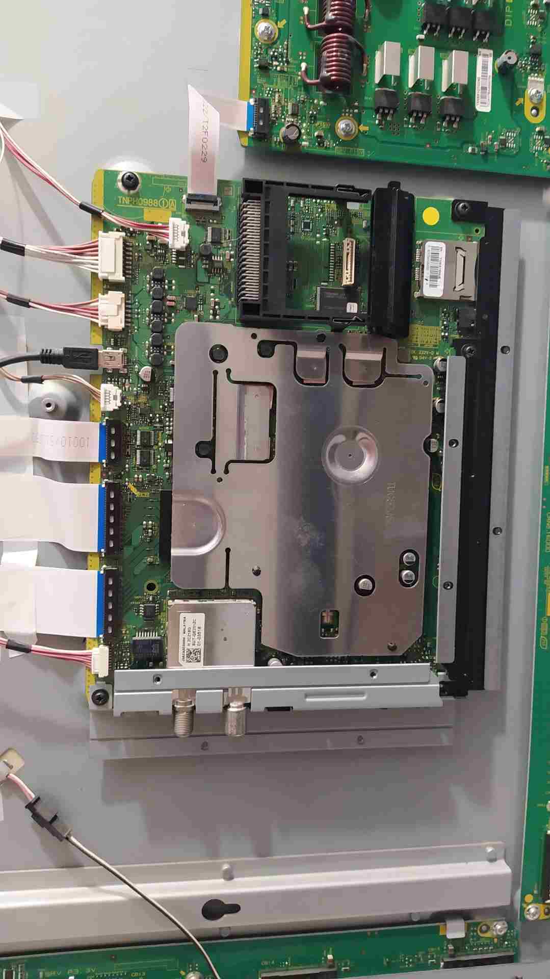

Ecco un video esplicativo https://youtube.com/shorts/hQahmNog5V0?si=DnOLHOGsTsdgRloD la spia del sale è sparita giusto per completezza il problema succede anche senza essere accesa
stecos ha iniziato a seguire Compatibilità scheda "A" TNPH0988 su Panasonic plasma serie VT50
Compatibilità scheda "A" TNPH0988 su Panasonic plasma serie VT50
stecos ha inserito una discussione in Panasonic
Buongiorno a tutti, chiedo al forum se a qualcuno è capitato di sostituire e "adattare" la scheda principale su plasma di misure diverse. Ho una scheda TNPH0988 TXN/A 1SKUE perfettamente funzionante montata su un TX-P50VT50T che vorrei installare su un TX-P65VT50T che ha la TNPH0988 TXN/A 1SHUE guasta. In rete, su vari forum anche esteri, ho trovato di tutto: sono intercambiabili (dubito fortemente!), oppure basta cambiare la flash, oppure basta cambiare la flash e la NAND, oppure basta cambiare la NAND, oppure va cambiato il firmware... C'è molta confusione al riguardo! Sacrificando il TX-P50VT50T vorrei "trapiantare" flash e NAND (tutto sommato relativamente facili da sostituire, non sono BGA) presenti sulla scheda del TX-P65VT50T e metterli sulla scheda funzionante del 50 pollici per recuperare il 65, ha senso ciò? La flash è IC9304 mentre la NAND è IC8900. Sulla NAND del 50 pollici c'è l'etichetta "670AJ 20.7 ROB", nel 65 pollici "670AE2 12.4 N5" Dal punto di vista hardware le schede sono identiche, ci sono sicuramente delle programmazioni diverse di uno o più chip, nel SM non ci sono info dettagliate al riguardo. Per evitare di fare danni mi chiedevo perciò se qualcuno ha tentato questa avventura di adattamento... Grazie a chi potrà aiutarmi al riguardo. - Oggi
Alessio Menditto ha iniziato a seguire Lavastoviglie Miele PG 8080 U da 380 a 220
Lavastoviglie Miele PG 8080 U da 380 a 220
Alessio Menditto ha risposto a AntaniMV alla discussione in Lavastoviglie
Sì i contatori hanno una certa tolleranza nei sovraccarichi, ti danno un po’ di tempo, ma quando scrivi Che elettrodomestici sono? Perchè un conto é un frullatore o un frigorifero, un altro è accendere insieme alla lavastoviglie il piano cottura o la lavatrice. C’è da considerare anche il coefficiente di contemporaneità, perché una resistenza a 380V scalda la relativamente poca acqua in un baleno, molto più velocemente che quella a 220, quindi non rimane accesa tanto. -
Teleruttore di un banco sega non funziona più
rrriga ha risposto a rrriga alla discussione in Elettronica generica
Visto che il costo per sostituire tutto quanto, non è proprio così irrisorio, chiedo se c'è modo di verificare, magari con un multimetro, il corretto funzionamento della bobina. Almeno vedo se riesco a sostituire solo il salvamotore. -
Teleruttore di un banco sega non funziona più
rrriga ha risposto a rrriga alla discussione in Elettronica generica
Grazie mille per l'aiuto. La macchina nasce monofase. Probabilmente all'epoca ne facevano anche una versione trifase e magari utilizzavano lo stesso salvamotore. È una gran rottura dover sostituire tutto quanto su questa vecchia macchina, sperando poi che non sorgano ulteriori problemi, visto che già poco tempo fa, ho dovuto sostituire la pompa dell'acqua. - Ieri
Avevo controllato sia il trasformatore grosso che da 16V in uscita che il ponte raddrizzatore che da 310V quindi direi che sono funzionanti. In pratica questa cappa ha un tasto di accensione touch attivo sin dall'inizio. Una volta che si preme la cappa esce fuori e soltanto quando è completamente alzata si attivano gli altri tasti, sempre touch, sul display. Questi tasti gestiscono 3 velocità e 2 super velocità a tempo, entrambe della ventola di aspirazione, e l'accensione del led.
Coperchio per scatola collettori
napoli1986 ha risposto a napoli1986 alla discussione in Impianti (Idraulica)
Ordinato questo, grazie mille! -
Sostituzione videocitofono Urmet 1704/10A
loryfrank ha risposto a loryfrank alla discussione in Citofoni, videocitofoni e intercomunicanti
Grazie Roby 73. Terrò conto dei tuoi consigli. Se dovessi avere qualche problema farò sapere. Ancora grazie -
Zabbino ha iniziato a seguire Candy Brava CDI1L949 45 cm bloccata
Ciao a tutti, da non troppo tempo la lavastoviglie ha cominciato a rimanere bloccata con la spia tondo con righetta al centro accesa, reagisce ad apertura e chiusura porta, ovvero fa i relativi bib, ma i tasti non si premono. I primi tempi è successo assai di rado, dopodiché sempre più spesso non permettendomi di usarla. Provavo a scollegarla, ma ripartiva randomicamente e senza una logica. Quando partiva, funzionava tutto senza prorblemi. I tasti si premevano senza esistazione etc. Avendola pagata 285 euro 6 anni fa, essendo anche un modello base, ho deciso di non spendere per un tecnico ed ho provato avendo un minimo di manualità ad aprila. pensavo potesse essere sporco qualche circuito delle schede e quindi ho ripulito tutto, visivamente le schede ed i loro componenti erano ok. i fili che passano dalla porta erano tutti ok, immaginavo fosse la scheda. Ho quindi provveduto ad acquistare su AliExpress una scheda nuova, immaginando che il problema fosse quello, ma arrivata e montata il problema non si è risolto. Addirittura dopo un lavaggio che sono riuscito a fare sembrava tutto morto, la luce che prima era accesa ormai era spenta e anche aprendo e chiudendo lo sportello non c’erano cenni di vita. come anche dando e togliendo corrente, le volte prima faceva bib, ora si percepiva un piccolo buz ‘a niente bel fischio. Pensavo che si fosse bruciata definitivamente. Incece ora ha ripreso ad avere la spia accesa e suonare quando attacco stacco corrente e quando apro chiudo sportello, ma premendo tutti tasti (accensione programma etc) non succede nulla. e non penso dipenda dai pulsanti, perché quando vanno vanno senza esistazione. a sto punto sono per ricomprarla, però mi siete venuti in mente voi, potreste darmi qualche consiglio per risolvere e farla andare avanti ancora un poco. onstanente aprendola tutta, almeno la parti accessibili, oltre alla scheda tastiera e quella madre non ho visto grandi cose o elementi escluse pompe e motori che potrei analizzare. Cavi sembrano tutti collegati. unica prova senza senso che ho fatto è stato scollegare l’elemento pulsanti dell’acqua stop, dando corrente fischiava ripetutamente nel mentre che riempiva la macchina d’acqua, ma ho interrotto dovendo poi rigirarla per aprirla. Mi spiace perché l’ho sempre curata nella manutenzione e pulizia proprio per evitare guasti o problemi di incuria… eppure poi in fine un pensiero filosofico: meglio spendere poco e cambiarla alla prima rottura o spendere di più così forse non si rompe subito (magari più spendi migliore è il prodotto) o visto il prezzo almeno una riparazione del tecnico vale la pena farla?
Collegamento termoregolatore termocamino a caldaia Ariston mod. Clas one
Vittorio0301 ha risposto a Vittorio0301 alla discussione in Impianti Riscaldamento
Buonasera Stefano intanto grazie per le info, ho fatto il test togliendo il morsetto 2 e la caldaia a gas va in errore 116 (termostato pavimento aperto) spegne il bruciatore ma la pompa di circolazione no. rimesso il morsetto e riparte normalmente. il TA2 e su termostato pavimento in questo caso come devo collegare il contatto COM ed NC del termoregolatore del termocamino? devo modificare il parametro TA2 su termostato ambiente, e collegare il contatto del termocamino sul morsetto TA2? Grazie in anticipo per l’aiuto buona serata -
ALLUMY ha iniziato a seguire Coperchio per scatola collettori
Coperchio per scatola collettori
ALLUMY ha risposto a napoli1986 alla discussione in Impianti (Idraulica)
Forse questa soluzione ti può interessare, vedi qui. -
Ciccio 27 ha iniziato a seguire Lavastoviglie Miele PG 8080 U da 380 a 220
Lavastoviglie Miele PG 8080 U da 380 a 220
Ciccio 27 ha risposto a AntaniMV alla discussione in Lavastoviglie
Probabilmente hai il contatore elettronico che ha un certo margine di tolleranza, sia di portata che di tempo. -
Salve, si già fatto, recuperato stesso qui
ALLUMY ha iniziato a seguire Sony Slv T2000 Alimentazione e Cappa a scomparsa Neff
Hai controllato se il trasformatore e il ponte raddrizzatore sono sani? C'è tensione dopo il ponte?
Intanto scaricati questo service manual e poi iniziamo.
Erins ha iniziato a seguire Sony Slv T2000 Alimentazione
Salve, buonasera a tutti, grazie per all'accoglienza nel forum. Leggendo le regole, non ,mi accodo con una vecchia discussione ma ne apro una nuova, anche perché leggermente diversa da quella trattata. Ho questo apparecchio della sony, in pratica ho testato la tensione al fusibile principale sul primario e già li non ho nessuna tensione rilevata; qualche consiglio su come poter procedere o ancora meglio magari qualcuno già ci è passato da portermi aiutare. Grazie mille buonaserata.
Erins ha aderito alla comunità
Aridaglie... forse è bene che qualcuno glia faccia notare il regolamento...
Stefano Dalmo ha iniziato a seguire scheda impianto tecnico Forno Nardi Mod. FRX460BR Cod. FRX460BR.A000 S/N: 151400694 R52
scheda impianto tecnico Forno Nardi Mod. FRX460BR Cod. FRX460BR.A000 S/N: 151400694 R52
Stefano Dalmo ha risposto a Mbarock alla discussione in Forni - Microonde - Cucine
Se ti fa piacere di dirci il problema , magari si potrebbe ovviare , non si sa mai. -
Riparare tapparella elettrica
ROBY 73 ha risposto a France90 alla discussione in Altri argomenti elettrici
Ottimo, meglio così Ciao prego -
Cambiare sfondo nel profilo utente
ALLUMY ha risposto a ALLUMY alla discussione in Forum assistenza all'uso dei forum
Teleruttore di un banco sega non funziona più
Maurizio Colombi ha risposto a rrriga alla discussione in Elettronica generica
Allora, quello non è un teleruttore, ma un salvamotore con sganciatore di minima. Quello montato è un vecchio Telemecanique che adesso è diventata Schneider, ma tutti i produttori di apparecchi automatici hanno a catalogo un aggeggio simile. L'importante è che possa lavorare a 15A e che la bobina aggiuntiva funzioni a 230V. Dalla foto non riesco a capire se è un apparecchio trifase, utilizzato in monofase, o se è un apparecchio trifase che lavora come dovrebbe, ma questo ha poca importanza. Non è da sottovalutare il fatto che si debba comprare anche il contenitore dove è inserito l'apparecchio. -
Coperchio per scatola collettori
DavideDaSerra ha risposto a napoli1986 alla discussione in Impianti (Idraulica)
Questo è il primo esempio trovato online: link link2 Se proprio adatti lo scasso per metterne uno appena più grande o appena più piccolo -
Cambiare sfondo nel profilo utente
Domenico Maschio ha risposto a ALLUMY alla discussione in Forum assistenza all'uso dei forum
Certo , vai sul tuo profilo , poi in alto a destra c'è la finestra " foto di copertina " e carica una foto . Dopo la riposizioni e salva -
Teleruttore di un banco sega non funziona più
rrriga ha inserito una discussione in Elettronica generica
Ciao a tutti, ho un banco sega ad acqua, che si è fermato all'improvviso. Ho alimentato direttamente il motore, per escludere che il problema fosse altrove, e infatti il motore funziona regolarmente. Il problema è quindi localizzato nel teleruttore, che è associato ad una bobina di sgancio di minima tensione. Chiedo se qualcuno mi sa dire se posso fare qualcosa per ripararlo, cosa eventualmente devo controllare o se devo sostituirlo, cosa devo cercare. Metto qualche foto per maggiore chiarezza Ch -
Coperchio per scatola collettori
napoli1986 ha risposto a napoli1986 alla discussione in Impianti (Idraulica)
Sisi chiaro, va bene anche la scatola, ma non la riesco a trovare di quelle dimensioni. Purtroppo quadro o specchio non ci starebbero bene, è praticamente a terra. Per caso avete suggerimenti su dove possa trovare una scatola 45x90?
