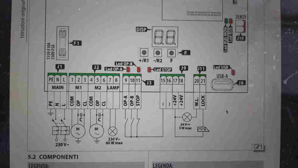

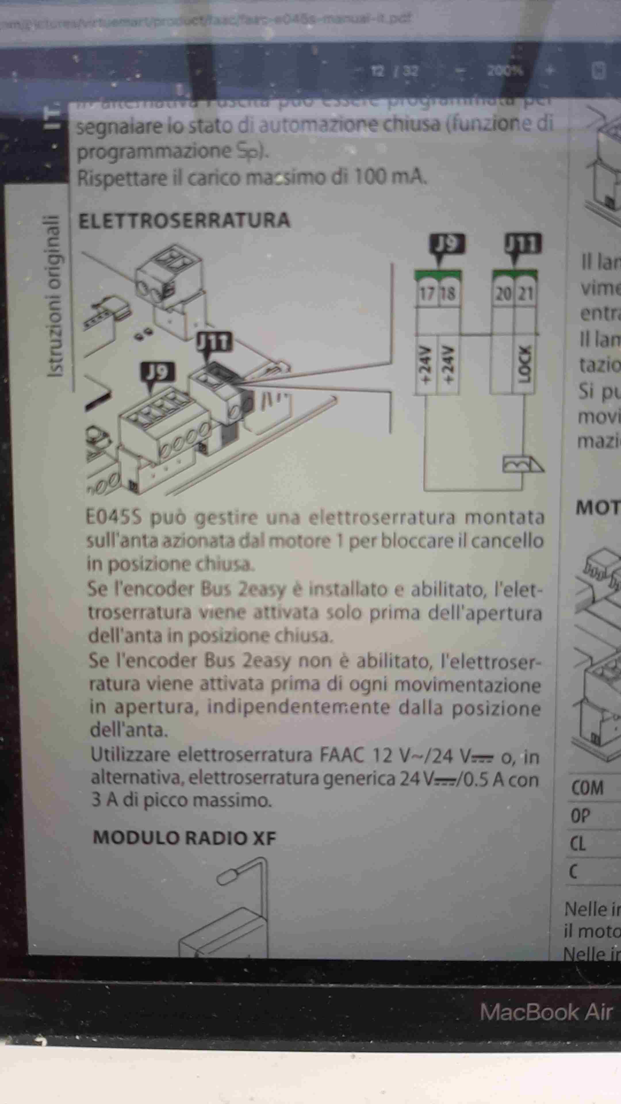

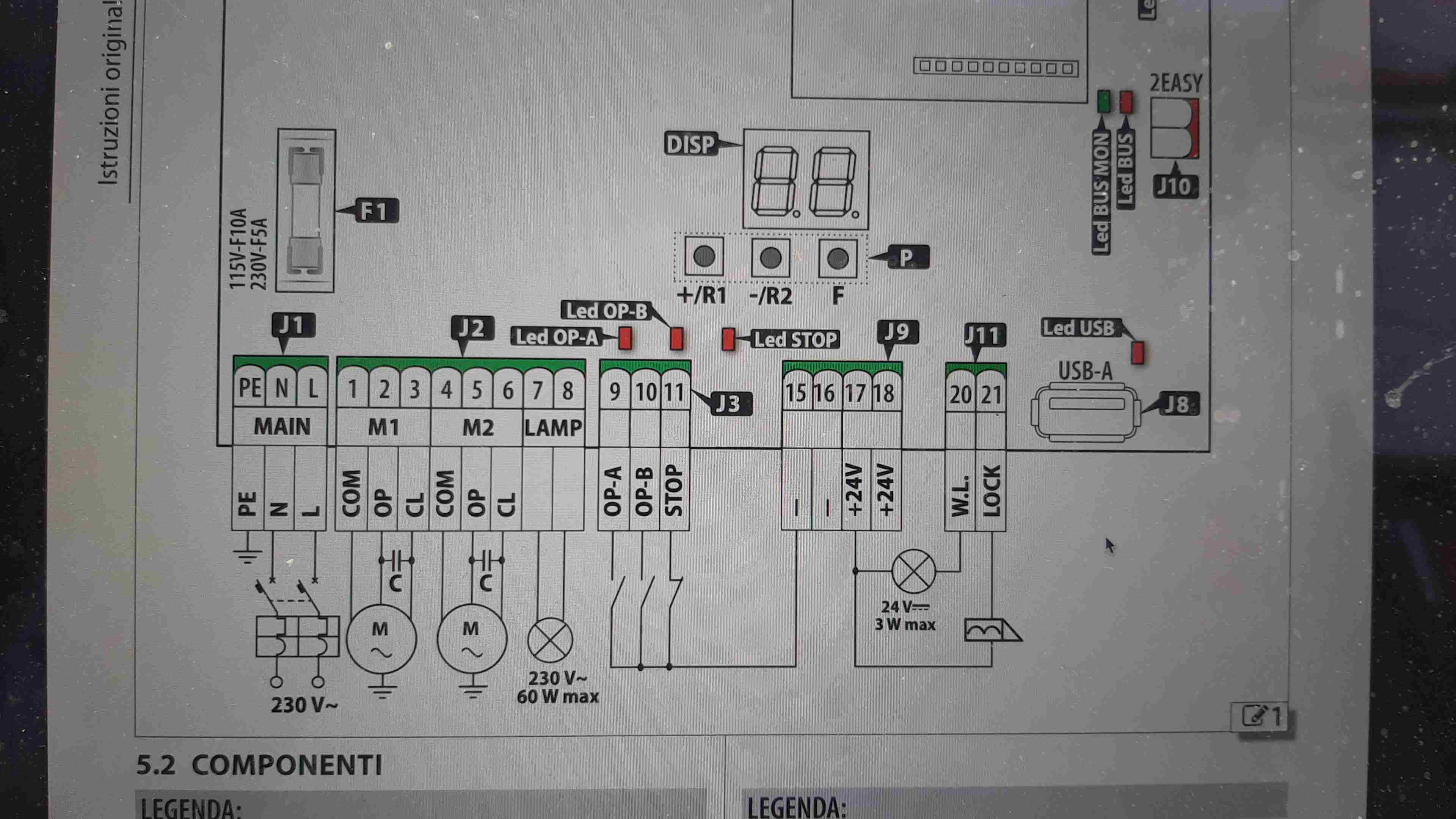

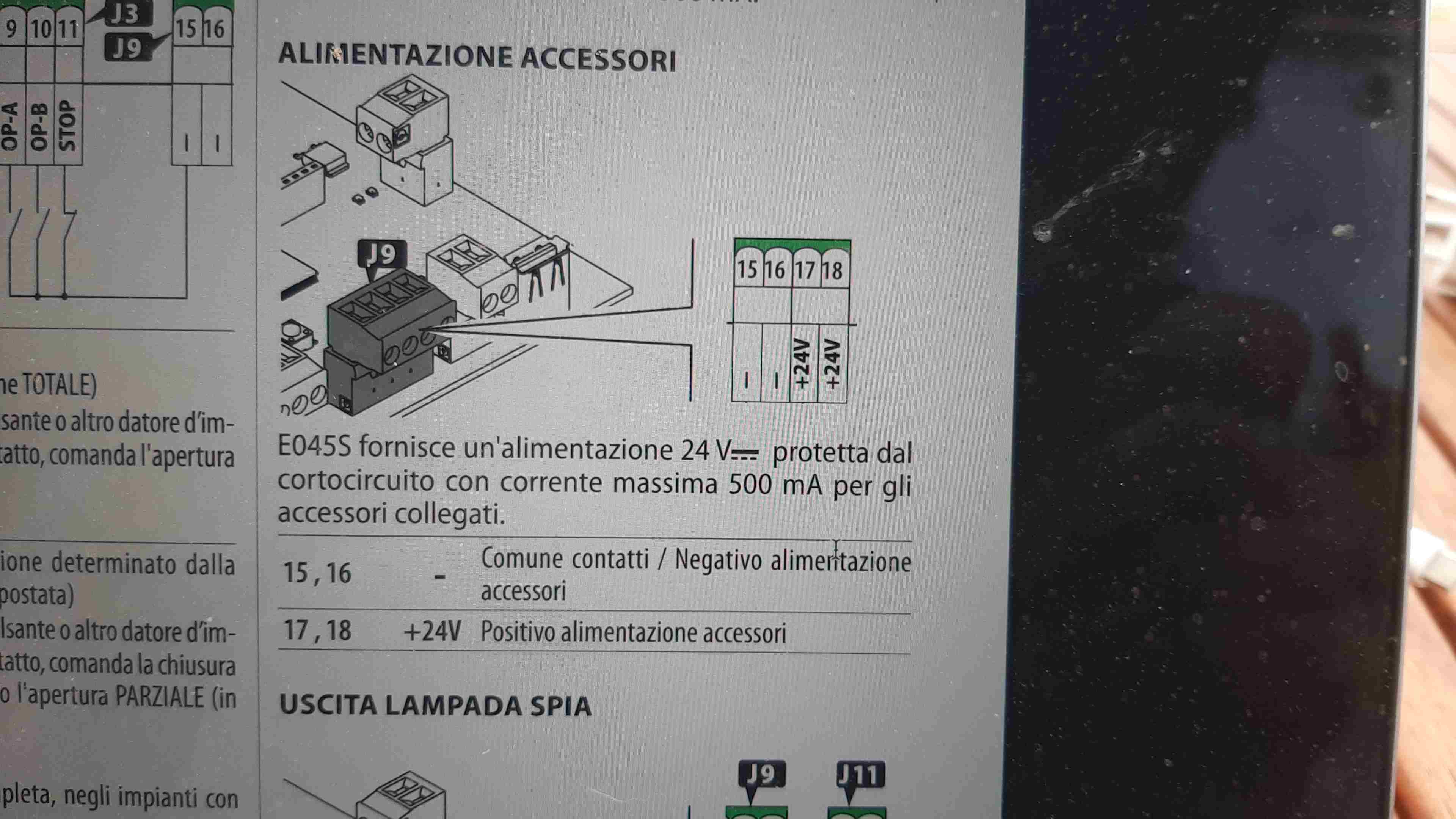

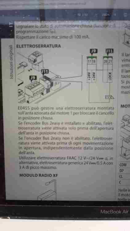

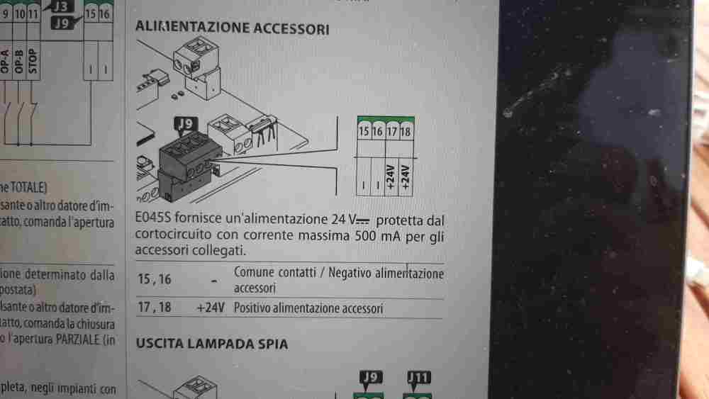

MaxDC ha aderito alla comunità
Giorgio Vandoni ha iniziato a seguire Mancato azionamento elettroserratura da parte di scheda Faac 045S
Mancato azionamento elettroserratura da parte di scheda Faac 045S
Giorgio Vandoni ha inserito una discussione in Domotica e Building
Buongiorno a tutti, ho installato automazione cancello della Faac con scheda E045S. Tutto sta funzionando correttamente tratte l'apertura automatica dell' elettroserratura. L'elettroserratura è un Eletrika della Cisa con modulo Booster (non Booster Plus) per ridurre le correnti in assorbimento. Da istruzioni della scheda Faac, ritengo che avrei potuto connettere direttamente le uscite 17 e 21 all'alimentazione del modulo Booster per il quale i 24 volt cc con 500mA dovrebbero essere più che sufficienti per l' apertura dell' elettroserratura. La scheda però non era in grado di far scattare l'elettroserratura. Ho verificato con alimentatore esterno che l' elettroserratura funzionasse e poi, pensando ad un problema di assorbimenti, ho collegato ai morsetti dell' elettroserratura un rele 24volt dc, prendendo poila potenza per l'apertura dell' elettroserratura dai morsetti 16 e 18 (prima ho testato con connessione volante che i morsetti 16 e 18 riuscissero a far funzionare l'elettroserratura). Nemmeno cosi il rele si aziona e fa aprire l' elettroserratura. Per tamponare il problema ho messo il relè sull' uscita della lampada di segnalazione (morsetti 17-20), che ora fa aprire correttamente l' elettroserratura. A questo punto pensando di avere l'interruttore del morsetto 21 rotto, ho ordinato scheda nuova ma il problema si ripresenta ugualmente. Nelle istruzioni di programmazione non mi pare ci siano delle voci specifiche da abilitare per dire che c'è un elettroserratura da azionare. Vi chiedo quindi supporto per capire cosa sto sbagliando Grazie mille -
PLC Finder OPTA - cosa sappiamo. pro/contro vs LOGO
Livio Orsini ha risposto a igorte alla discussione in PLC di altre marche Italiane
Dipende dalla storia personale; per me, ad esempio, è più immediata la lettura di istruzioni in simil "C", forse perchè non ho (quasi) mai lavorato con logiche a relè e in ladder diagram. - Oggi
Sostituzione batteria a un aspirapolvere
trittico6969 ha risposto a trittico6969 alla discussione in Elettronica Fai da te
Purtroppo non ho pensato a vedere le caratteris tiche di quelle vecchie quello che posso dire che ho testate quelle nuove e scrivo qui le caratteristiche 1339 Mah- 4948 mwh -89 ohm 1336 mah- 4961 mwh -79 ohm 1278 Mah -4722 mwh -82 ohm 1313mah -4850 mwh -87 ohm 1314 mah -4866 mwh -86 ohm 1351 mah -5028 mwh -80 ohm Testate con apposito carica scarica -
Videocitofono Urmet alpha collegamento seconda elettroserratura
Antonio1508 ha risposto a Antonio1508 alla discussione in Citofoni, videocitofoni e intercomunicanti
Buongiorno a tutti. Ho effettuato i collegamenti e funziona tutto correttamente. Grazie mille! -
francesca 83 ha aderito alla comunità
click0 ha iniziato a seguire Solo un chiarimento su magnetotermici
Solo un chiarimento su magnetotermici
click0 ha risposto a saverio81 alla discussione in Interruttori differenziali, magnetici e termici
sapendo noi nulla di quei magnetotermici come si fa a rispondere? almeno la taglia... -
Buchi simil bruciature bucato
Alessio Menditto ha risposto a Chicca1974 alla discussione in Lavatrici - Asciugabiancheria
Ma certo che non è facile, la tua è una idea giusta, ma ripeto che in fisica per dimostrare una cosa bisogna anche riprodurla (semplificando il concetto), ossia bisogna che si riescano a ricreare i buchi se l’idea è giusta, e non mi sembra che basti versare un QUALSIASI liquido o nella vaschetta o sui capi per causare questi piccoli fori mirati, mentre tutto il resto del tessuto rimane intatto. Piuttosto sta emergendo la sensazione che ci stiamo un po’ allontanando tutti dall idea che sia colpa della macchina… -
LAVATRICE REX RWP107309W RIMANE ACQUA E AMMORBIDENTE IN VASCHETTA
DJRobbs65 ha risposto a DJRobbs65 alla discussione in Lavatrici - Asciugabiancheria
ho letto in giro di questa prova , ma non ho capito come eseguirla...........se mi fai capirebene passo x passo come farla tie ne sarei grato -
LAVATRICE REX RWP107309W RIMANE ACQUA E AMMORBIDENTE IN VASCHETTA
DJRobbs65 ha risposto a DJRobbs65 alla discussione in Lavatrici - Asciugabiancheria
tutto pulito e posizionato bene -
Solo un chiarimento su magnetotermici
reka ha risposto a saverio81 alla discussione in Interruttori differenziali, magnetici e termici
come fai a rispondere, da come scrive io non sono sicuro si tratti di magnetotermico, magari è un differenziale. e in caso parlasse di magnetotermici, visto che dice anche "più elettrodomestici inseriti", come si fa a sapere che magari al contatore gli hanno messo un C16 e nel quadro un C20. finchè non descrive meglio la situazione è come sparare a caso -
Caldaia Bongioanni , non si accende .
Giuseppe19734 ha risposto a Giuseppe19734 alla discussione in Guasti/Problemi Riscaldamento
Sul circolatore ho misurato la tensione massima 189 V cosi come tra i poli 51e 43 e 51 e 42 sempre inferiore a 200V . Posso sostenere che è la scheda ? Il relè quale sarebbe ? Grazie per la pazienza -
installazione prese con keystone rj45 al posto delle vecchie prese telefoniche tonde.
max.bocca ha risposto a Ugo Saletti alla discussione in Ethernet e LAN
Le prese per ISDN o interni digitali non rispondo alle caratteristiche delle prese dati Cat 5/5e/6 ecc. Che poi funzionano ... E comunque oggi non facili da reperire -
Buchi simil bruciature bucato
ficcio ha risposto a Chicca1974 alla discussione in Lavatrici - Asciugabiancheria
capisco il dilemma, infatti stiamo facendo ipotesi, putroppo non avendo dati ulteriori (come è stato versato il liquido, quantita' ecc) diventa difficile capire, una teoria che mi viene in mente è che se ha usato il liquido prima di inserire i capi versandolo nel cestello vuoto, una minima parte rimane sul cestello, specie nei bordi dei fori, una volta inseriti i capi quelli a contatto col liquido risultano appunto soggetti a corrosione localizzata, molto piu' aggressiva di quella estesa, e si sono formati i buchi -
retroilluminazione display LCD
GiRock ha risposto a Mauro Dalseno alla discussione in Strumentazione elettrica ed elettronica
retroilluminazione display LCD
NovellinoXX ha risposto a Mauro Dalseno alla discussione in Strumentazione elettrica ed elettronica
Ciao, non conosco quel modulo che hai postato, ma se usi un modulo come quello a questo Link il chip montato e' XL6009 e il pin 2 e' l'ENable (data-sheet); nel modulo questo pin è fisso su ON (+Vin) ma viste le dimensioni "umane" non ti sarà difficile dissaldarlo, sollevandolo dal PCB, e saldarci su un filino per il comando. -
retroilluminazione display LCD
GiRock ha risposto a Mauro Dalseno alla discussione in Strumentazione elettrica ed elettronica
A mio parere fai prima ad usare il pin4 del B6288z che è l'ENABLE, finché non gli arriva il consenso dal processore lo Stepup resta spento... -
Problema ventola unità esterna dual split
alighi ha risposto a Energyze alla discussione in Guasti/Problemi Climatizzazione
conta i lampeggi del led I e del led timer perche 10 lampeggi verde e 3 giallo non li trovo sul manuale -
viscatech ha aderito alla comunità
Solo un chiarimento su magnetotermici
lillyrope ha risposto a saverio81 alla discussione in Interruttori differenziali, magnetici e termici
Ciao, a) Non è del tutto normale: il magnetotermico del quadro di casa dovrebbe scattare per sovraccarico, non sempre quello al contatore. Controlla se il magnetotermico di casa è ben dimensionato. b) Per i cortocircuiti, dovrebbe scattare quello più vicino al guasto, quindi nel quadro. Se scatta sempre il generale, manca selettività: serve un elettricista per regolare i dispositivi. Bifase: Un magnetotermico per fase+neutro in un sistema bifase non protegge bene i cortocircuiti. Serve un dispositivo adatto al bifase. Fai verificare da un elettricista! -
s.egitto ha iniziato a seguire Pressione bassa - Lowara 3HM03P
Buona domenica a tutti, da un giorno all'altro ho verificato un calo di pressione di circa 1 bar nel circuito idraulico di casa. L'elettropompa multistadio 3HM03P05M5HVBE aspira da un serbatoio cilindrico da 1m³ adiacente, è comandata da un presscontrol Agora-Tec DWv-18 che ho tarato Pmax 3,4 bar e accensione pari al 60% di Pmax. Il presscontrol ha un suo display digitale che mostra la pressione di lavoro e sulla stessa linea di mandata ho anche un manometro classico analogico. entrambi indicano la stessa pressione. Ci tengo a precisare che nonostante il presscontrol sia stato tarato per spegnere la pompa a 3,4 bar, la pressione massima raggiunta è di 2,4 bar e il presscontrol spegne correttamente la pompa. E questo è strano perché mi aspetto che la pompa resti attiva fino a quando non venga raggiunta la pressione di taratura. Ho provato a collegare la pompa direttamente alla spina elettrica, cioè bypassando il presscontrol, e la pressione massima letta sul manometro è appunto 2,4 bar. Escludo perdite nei circuiti poiché con tutte le utenze chiuse la pressione rimane fissa. Ho già sostituito il condensatore con uno nuovo perché Phi iniziale era 0,6 e con quello nuovo adesso è 0,8. Vi chiedo cosa posso fare per ripristinare la pressione a 3,4 bar ed eventualmente delle istruzioni. Grazie anticipatamente a chiunque voglia rispondermi. Saluti.
Discussione vecchia, la chiudiamo. Se serve aprine pure una nuova. ***DISCUSSIONE CHIUSA ***
Problema ventola unità esterna dual split
stebar1 ha risposto a Energyze alla discussione in Guasti/Problemi Climatizzazione
Su questo service manual, a pag. 02-43 c'è come testare il ventilatore esterno https://aclimatconsulting.eu/wp-content/uploads/2023/03/aoyg14kbta2-aoyg18kbta2-aohg14kbta2-aohg18kbta2rog14kbta2-rog18kbta2-service-instruction.pdf -
lavatrice elettrolux RWT1062 non parte
Ciccio 27 ha risposto a superquarz alla discussione in Lavatrici - Asciugabiancheria
È come ti ho scritto. Ma avete risolto? -
lillyrope ha aderito alla comunità
lavatrice elettrolux RWT1062 non parte
superquarz ha risposto a superquarz alla discussione in Lavatrici - Asciugabiancheria
Ciccio 27 ti ringrazio molto ma sai la lavatrice la usa la moglie e il libretto dopo tanto tempo non so dove sia finito, poi quella spia con la freccetta diceva di controllare tubo di carico con relativi filtri. Dovrò anche vedere come inserire la sicurezza bambini per non cadere ancora nell'errore.Ciao e ancora grazie -
BADPI59 ha iniziato a seguire sistemazione/sostituzione parte tubatura ammalorata
sistemazione/sostituzione parte tubatura ammalorata
BADPI59 ha risposto a reka alla discussione in Impianti Riscaldamento
esistono anche questi raccordi,non servono filettature ,importante raggiungere la tubazione dove il metallo è più sano possibile -
Consumo eccessivo a casa "spenta"
reka ha risposto a njcol72 alla discussione in Altro su impianti elettrici civili
anch'io spegnendo tutto lo spegnibile stavo sui 60/70W, 1kW è davvero tanto anche se hai una villazza, diciamo che invece di guardare il contatore con una pinza amperometrica si dovrebbe individuare qualche linea che, a tutto teoricamente spento, qualche Ampere lo assorbe. -
PLC Finder OPTA - cosa sappiamo. pro/contro vs LOGO
Claudio F ha risposto a igorte alla discussione in PLC di altre marche Italiane
Che il funzionamento in una forma visiva come la seguente: è molto più comprensibile di: t.update((a || c) && !b, 5*SECOND); q = (t.q || q) && (d || !f) && !e; Per cui sarebbe più semplice prima pensare e progettare in ladder, e poi tradurre in espressioni (tenendosi sempre da parte lo schema ladder originale come documentazione).
