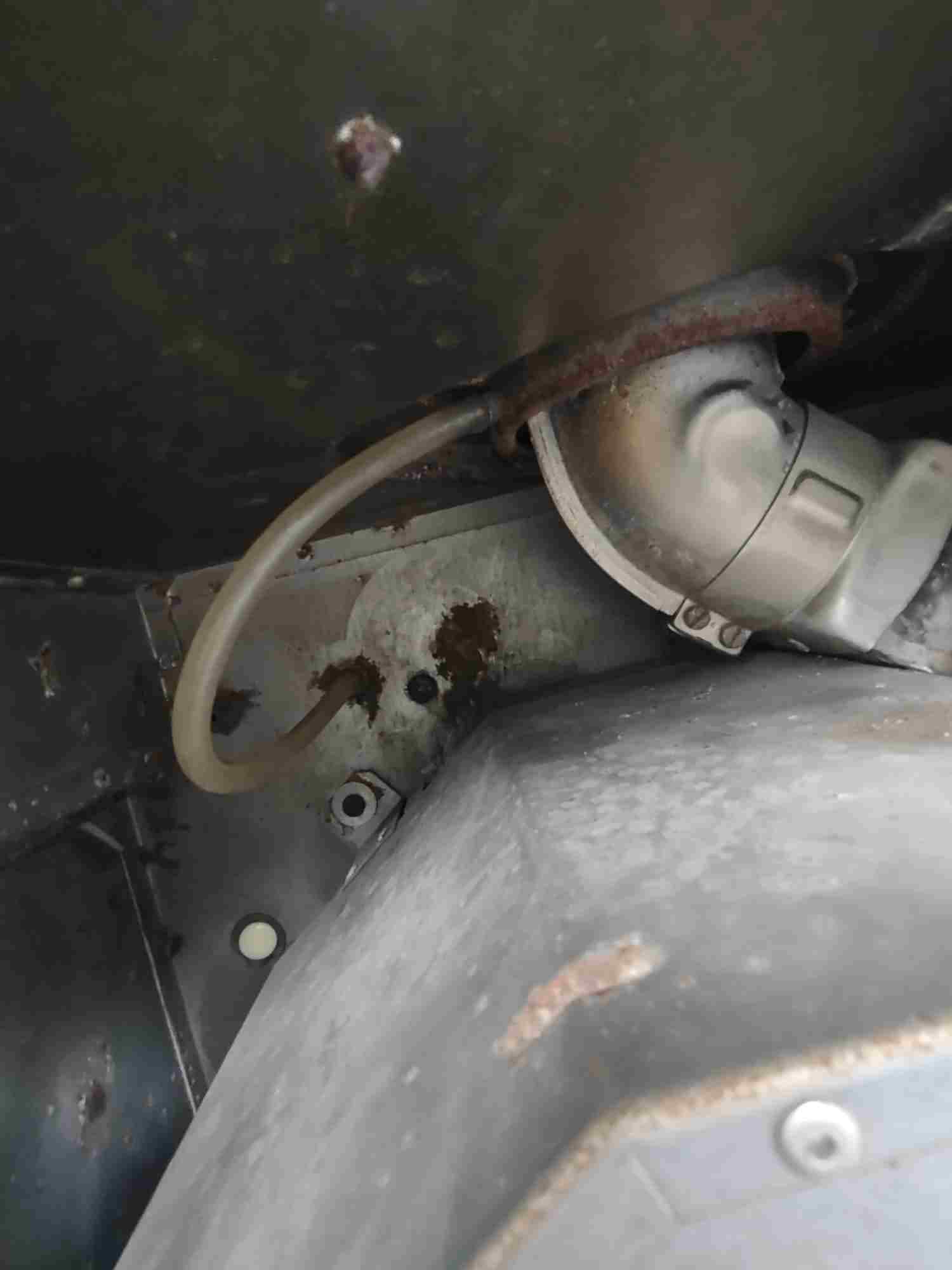

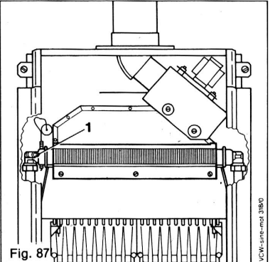

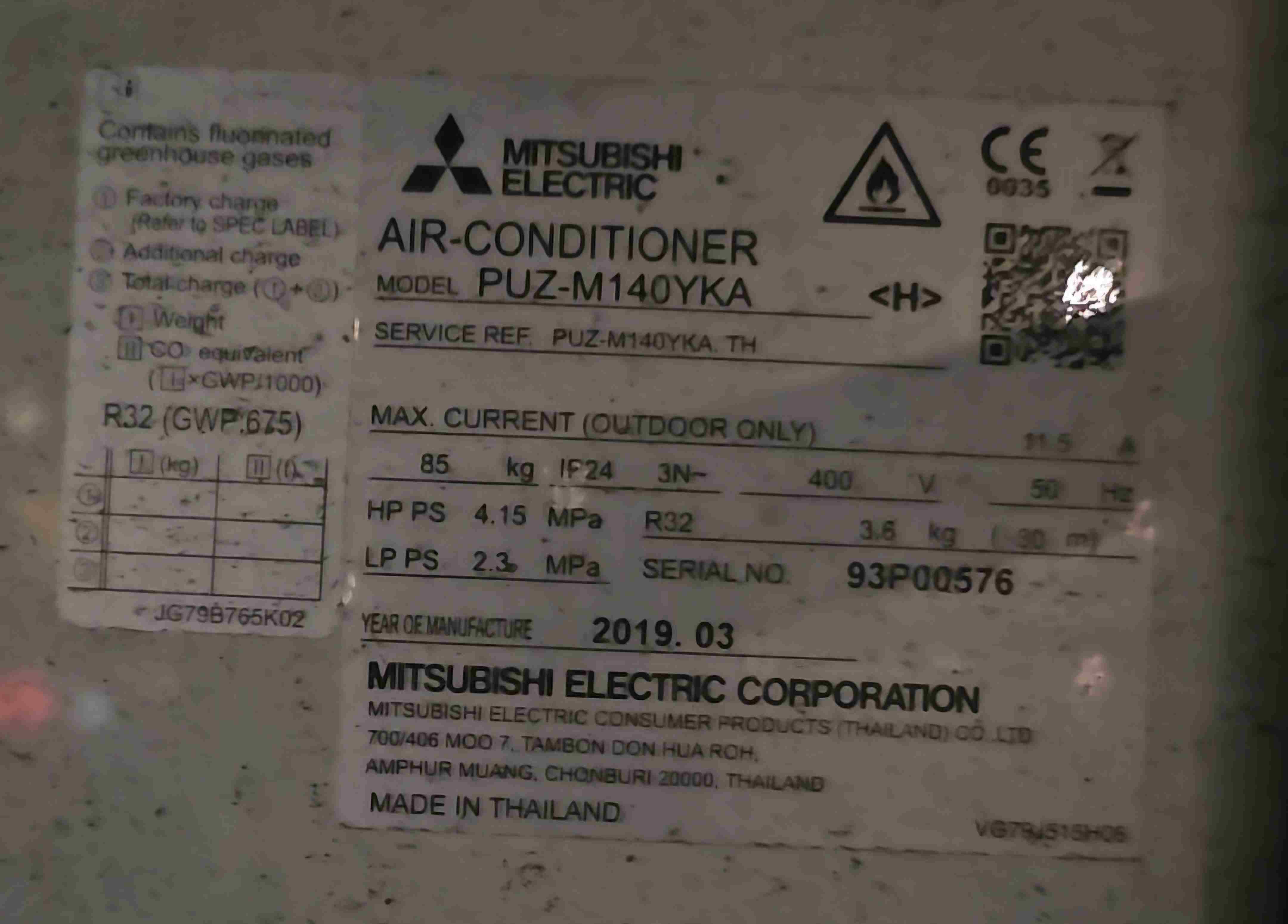

panasonic tx 28 md3c - trasformatore pilota orizzontale in corto
UomoInAmmollo ha risposto a UomoInAmmollo alla discussione in Panasonic
Ho svuotato il cassetto ma non ho niente che a mio avviso possa andare bene, valori e rapporto troppo diverso. Provo a riavvolgere, ho misurato e con la vernice ho un diametro di circa 0,55. Ho un amico che lavorava in fabbrica che ha una bobina da 0.5 doppio smalto che usavamo per riparare i motorini della linea che potrebbe andare bene. Non so se è stato il corto tra i due avvolgimenti ma penso che metterò il nastrino tra i due perché quando è andato via l’EHT mi ha tirato su anche i peli più remoti -
Daniele ilacqua ha aderito alla comunità
Eccitare un relè allo spegnimento di un led
elettromega ha risposto a Kyvan alla discussione in Elettronica Fai da te
Ciao devi prendere un relè con bobina 230v lo alimenti assieme alla centrale,quando si toglie alimentazione chiude o apre il tuo contatto del gsm. Absoluta ,Kyo,omnia,normacim 2 ,e forse anche normacom hanno la possibilità del guasto alimentazione programmabile. -
Se usi l'oggetto tecnologico "Speed Axis" del Motion PLC devi disabilitare le rampe nell'inverter e usare quelle generate nel Motion PLC altrimenti rischi di far casino. Per gli errori ci sono quelli letti nel telegramma e quelli restituiti dalle varie funzioni del Motion, devi gestirli tutti.
Unità esterna Mitsubishi PUZ-M140YKA rumore anche da spento
konseland ha risposto a konseland alla discussione in Guasti/Problemi Climatizzazione
- Oggi
Eccitare un relè allo spegnimento di un led
Dumah Brazorf ha risposto a Kyvan alla discussione in Elettronica Fai da te
Prova a chiedere nella sezione Bentel del forum, magari ci sono già soluzioni/schemi pronti. -
Alessio Menditto ha iniziato a seguire unita esterna 12000 su interna 9000 e Vaillant VCW282E perde acqua dal gruppo acqua
Vaillant VCW282E perde acqua dal gruppo acqua
Alessio Menditto ha risposto a VRR alla discussione in Guasti/Problemi Riscaldamento
Stefano perdona la domanda, è una tua curiosità o un problema che hai sulla tua caldaia? Perchè se è un tuo problema devi aprire una tua discussione, anche se il problema è lo stesso identico speculare. -
Vaillant VCW282E perde acqua dal gruppo acqua
StefanoXy ha risposto a VRR alla discussione in Guasti/Problemi Riscaldamento
Ok allora quando l'utente scriveva 3. Aprire la valvola di sfiato posta vicino all’uscita dello scambiatore primario (svitare appena appena) la valvola è questa indicata nel punto 1, corretto? (scusate, prima erroneamente avevo interpretato al contrario quanto detto da adrobe) -
Unità esterna Mitsubishi PUZ-M140YKA rumore anche da spento
Alessio Menditto ha risposto a konseland alla discussione in Guasti/Problemi Climatizzazione
Da quanto è montato? -
unita esterna 12000 su interna 9000
Alessio Menditto ha risposto a punzo77 alla discussione in Guasti/Problemi Climatizzazione
Ho seri dubbi sia solo una questione di scheda, o meglio la diversa quantità di gas e proprio la potenza diversa quasi sicuramente è una cosa strutturale, cioè diversi scambiatori più grandi. Che poi basti cambiare scheda non so, diciamo che l’ha buttata lì perché non ha voglia di sistemare, anche io una volta mi sbagliai e invertii gli split cannando quindi completamente gli accoppiamenti, ricordo che per evitare di sistemare (uno split era in posizione assurda e ci avevo messo una giornata per montarlo) la questione, raccontai una delle supercazzole che noi tecnici teniamo sempre nella borsa degli attrezzi, purtroppo la signora non abboccó e mi toccó di sistemare. -
Caldaia Vaillant VCWI242E non parte accensione
adrobe ha risposto a Volteius alla discussione in Guasti/Problemi Riscaldamento
Una cosa non mi è chiara...se provi a soffiare con forza nel tubicino vedi scoccare la scintilla? Per maggior intelligenza, fai così: apri la camera stagna, stacca il tubicino dalla parte superiore (quella che si collega al condotto di espulsione fumo) e soffia forte nell'estremità ora libera in fase di tentativo accensione caldaia...la scintilla deve scoccare per forza..se non scocca la colpa NON è del pressostato (che quindi non è difettoso) ...vedi questa foto: -
Unità esterna Mitsubishi PUZ-M140YKA rumore anche da spento
konseland ha risposto a konseland alla discussione in Guasti/Problemi Climatizzazione
onestamente non saprei con precisione, credo circa un 30/45 giorni, ma non escludo che possa essere di più e magari non ci avevo fatto caso, sicuramente non meno. -
Eccitare un relè allo spegnimento di un led
Kyvan ha risposto a Kyvan alla discussione in Elettronica Fai da te
attivando un canale diverso del combinatore telefonico, che mi invia un SMS specifico -
Unità esterna Mitsubishi PUZ-M140YKA rumore anche da spento
Alessio Menditto ha risposto a konseland alla discussione in Guasti/Problemi Climatizzazione
Da quando fa questo rumore? -
Lavatrice Indesit, primissimi anni 90: perdita d’acqua inspiegabile
Ciccio 27 ha risposto a SuperUCCU alla discussione in Lavatrici - Asciugabiancheria
Perché la puleggia è un pezzo a parte, che eventualmente può usurarsi diversamente. -
Ardo 60FL1210LW: problemi "invisibili" sulla scheda
Ciccio 27 ha risposto a Ciccio 27 alla discussione in Lavatrici - Asciugabiancheria
Intanto stamattina ho staccato i cavi della pompa, e ci ho trovato dei fili di ragnatele... Anche se adesso fa ancora corto tranne se stacco la morsettiera del motore, oppure alternativamente quella della serratura, almeno adesso la pompa viene alimentata correttamente solo quando serve (se lancio una centrifuga per qualche secondo prima che il motore si dovrebbe avviare, comunque la pompa adesso è tornata ad accendersi solo dopo aver avviato il programma). 🤷🏻♂️🤷🏻♂️🤷🏻♂️🤷🏻♂️🤷🏻♂️ -
omaccio ha iniziato a seguire Ancora sull'alimentare lo scaldabagno con l'eccesso del fotovoltaico.
Ancora sull'alimentare lo scaldabagno con l'eccesso del fotovoltaico.
omaccio ha risposto a dimarsaba alla discussione in Fotovoltaico
CTR-X/D, Regolatori per resistenze elettriche, monofase 230 V AC / bifase 400 V AC - ITK forse qualcosa del genere... -
Paolino_66 ha iniziato a seguire Impianto Citofonico Con 335818 + cordless
Impianto Citofonico Con 335818 + cordless
Paolino_66 ha inserito una discussione in Citofoni, videocitofoni e intercomunicanti
Buongiorno ho un impianto citofonico tradizionale realizzato con un centralino Bticino 335818 e un paio di cordless dislocati per la casa. Mi sono accorto che spesso e volentieri quando rispondo dal cordless non sento l'audio dal punto esterno. Ho notato che se rispondo tipo al rpimo squillo aggancia sempre perfettamente e sento tutto, invece se attendo qualche secondo non c'è verso di agganciare l'audio del punto esterno. Penso che dipenda da qualche sorta di compatibilità tra cordless e centralino. Vi è mai capitato qualcosa del genere ? Grazie e buona giornata Paolo -
Eccitare un relè allo spegnimento di un led
Dumah Brazorf ha risposto a Kyvan alla discussione in Elettronica Fai da te
Ma poi come distingui l'allarme per blackout da quello per effrazione? -
unita esterna 12000 su interna 9000
punzo77 ha risposto a punzo77 alla discussione in Guasti/Problemi Climatizzazione
va bene cambiare solo la scheda per riportare la macchina esterna a 9000 btu? -
Eccitare un relè allo spegnimento di un led
Kyvan ha risposto a Kyvan alla discussione in Elettronica Fai da te
No, è una centrale Bentel datata, con combinatore telefonico GSM esterno -
Stefano Dalmo ha iniziato a seguire Vaillant VCW282E perde acqua dal gruppo acqua
Vaillant VCW282E perde acqua dal gruppo acqua
Stefano Dalmo ha risposto a VRR alla discussione in Guasti/Problemi Riscaldamento
Quel tappo non va assolutamente toccato. da li si gonfia il vaso di espansione. -
Eccitare un relè allo spegnimento di un led
Dumah Brazorf ha risposto a Kyvan alla discussione in Elettronica Fai da te
Sicuro che la centrale non abbia nulla del genere già di suo? -
Perdita miscelatore vasca
microinfo ha risposto a microinfo alla discussione in Impianti (Idraulica)
questa prova non posso farla, perchè il deviatore si "alza" solo quando c'è l'acqua aperta. Quindi di base resta aperto il rubinetto standard. Ma in ogni caso la perdita è continua. -
Unità esterna Mitsubishi PUZ-M140YKA rumore anche da spento
konseland ha risposto a konseland alla discussione in Guasti/Problemi Climatizzazione
Si, non c'è bisogno di appoggiare l'orecchio... fa rumore a 20 metri :-) Però è quello 100%, smette solo staccando la corrente dal magnetotermico dedicato. Avevo pensato al relè che comanda la ventola del compressore incollato... ma non conosco abbastanza bene questo tipo di apparecchiature per poter tirare a indovinare -
Eccitare un relè allo spegnimento di un led
Kyvan ha inserito una discussione in Elettronica Fai da te
Buongiorno Ho un problema, una centrare antifurto in campagna e la necessità di sapere se c'è un black out prolungato. Nella centrale antifurto c'è un led che segnala l'alimentazione dalla rete. Avrei bisogno di eccitare un relè quando viene a mancare l'alimentazione di rete e il led si spegne, per poi dare un comando al combinatore telefonico e quindi essere avvisato del black out. Pensavo di collegare un transistor al led, per comandare il relè, possibilmente con un po' di ritardo, perché a volte la corrente elettrica viene a mancare per pochi istanti o qualche minuto, e non vorrei essere avvisato per questi "falsi allarmi" (un condensatore che si carica lentamente potrebbe fare al mio caso?). La centrale funziona a 12 volt ed ha la batteria tampone. Il led immagino che sia alimentato con una resistenza di caduta. Mi potreste indicare come inserire un transistor e un relè (e forse il condensatore)? Grazie in anticipo
