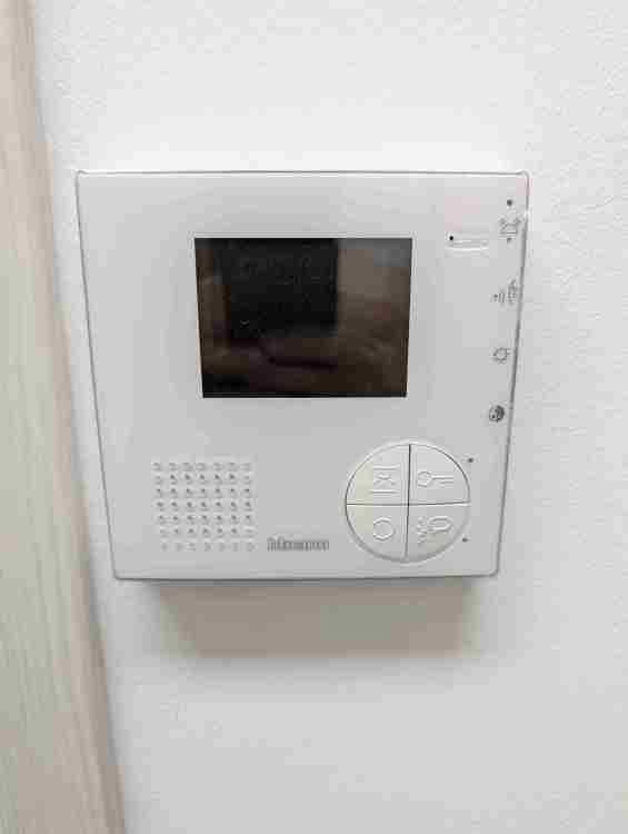

Lavatrice Rex RWN12480W
Lockeid ha risposto a satellix84 alla discussione in Lavatrici - Asciugabiancheria
Con il programma solo "centrifuga" come si comporta? Sai se il pressostato è elettronico o di quelli vecchi a contatti? -
MrTyson88 ha aderito alla comunità
kingivanm7 ha iniziato a seguire Raffis73
kingivanm7 ha iniziato a seguire clericix
Toshiba 40Lv733G: 115 Volt sul fusibile
NeoElectro ha risposto a NeoElectro alla discussione in Toshiba
in pratica per riuscire nell'operazione cosa devo fare? Ho a disposizione l'alimentatore da banco, multimetro. Devo fare qualche ponte o come suggerito da Riccardo Ottaviucci, bisogna utilizzare la resistenza da 1kom, e se si, come la devo collegare? -
kingivanm7 ha aderito alla comunità
Bticino 344232 - Nessun audio microfono
carlese ha risposto a carlese alla discussione in Citofoni, videocitofoni e intercomunicanti
Ci proverò.. Ultima domanda, siccome al momento non ho budget per un sistema connesso, posso almeno spostare il citofono con video che ho in taverna e scambiarlo con quello che ho in sala (344232) in modo da avere in sala il video e in taverna quello base senza o è un casino? Allego foto del modello con video -
Caldaia fa saltare immediatamente il differenziale
ivano65 ha risposto a MarcoPau alla discussione in Guasti/Problemi Riscaldamento
stai attento che le caldaie le possono riparare SOLO i centri autorizzati , a meno che tu sia un manutentore e la ditta ti autorizza a farlo. se sei un istallatore o un semplice elettricista stai commettendo un grave illecito. se sei un tuttofare e succede l'incidente TU FINISCI DENTRO senza se e senza ma. poi valuta tu - Oggi
Bticino 344232 - Nessun audio microfono
irudoid ha risposto a carlese alla discussione in Citofoni, videocitofoni e intercomunicanti
Quindi è già configurato come monofamiliare, di conseguenza ti basta sostituire la placca esterna -
Massa a terra collegata ad un'altra presa
ivano65 ha risposto a ricky_jav alla discussione in Installazione impianti elettrici civili e terziario
comunque chi ha realizzato l'impianto doveva tirare anche il filo di terra , al di la' che poi vengono installati corpi illuminanti in doppio isolamento. ormai comunque se i corpi illuminanti sono in doppio isolamento non stare nemmeno a tirarla , sarebbe inutile. -
Bticino 344232 - Nessun audio microfono
carlese ha risposto a carlese alla discussione in Citofoni, videocitofoni e intercomunicanti
Solo quello in basso mi pare -
Bticino 344232 - Nessun audio microfono
irudoid ha risposto a carlese alla discussione in Citofoni, videocitofoni e intercomunicanti
Se noti bene c'è anche uno schedino in cui vi è alloggio dei configuratori, e forse qualcos'altro. -
Bticino 344232 - Nessun audio microfono
irudoid ha risposto a carlese alla discussione in Citofoni, videocitofoni e intercomunicanti
Esatto, ne basta solo è soltanto uno. Le due chiamate esterne funzionano entrambe o è attiva solo e soltanto quella in basso -
Bticino 344232 - Nessun audio microfono
irudoid ha risposto a carlese alla discussione in Citofoni, videocitofoni e intercomunicanti
Certo che sì, occhio però che devi riconfigurare la terminazione di linea e indicare il master e gli slave sugli stessi video. -
Componente in foto
franciclemente815 ha risposto a franciclemente815 alla discussione in Componenti elettronici ed equivalenze
ok grazie -
Bticino 344232 - Nessun audio microfono
carlese ha risposto a carlese alla discussione in Citofoni, videocitofoni e intercomunicanti
Mi spiegheresti gentilmente come procedere se prendo quello monofamiliare? Dove dovrei intervenire? Io aprendo il citofono interno vedo soltanto i due fili, non ho altro.. se al posto del citofono interno senza fili ne mettessi uno connesso, mi basterebbe a rendere smart il tutto o tutti e 3 i miei interni dovrebbero essere smart? -
Componente in foto
GiRock ha risposto a franciclemente815 alla discussione in Componenti elettronici ed equivalenze
Già c'è scritto QXX sulla serigrafia del PCB che vuol dire che è un Transistor, in più il package è in SOT89 quindi non rimane che il: BCX55-16 - NPN Silicon AF Transistors P.S. Al momento non trovo altre corrispondenze, magari attendi se qualcuno ha altro da aggiungere... -
Bticino 344232 - Nessun audio microfono
Maurizio Colombi ha risposto a carlese alla discussione in Citofoni, videocitofoni e intercomunicanti
Perfetto, va più che bene, il singolo pulsante azionerà tutti i posti interni contemporaneamente, dovrai spostare alcuni configuratori, ma è una stupidaggine. Certo, ma diventa un po' complicato, se l'installatore non ha utilizzato un derivatore di piano (che per il bifamiliare potrebbe essere non indispensabile) potresti avere dei disturbi sul video del nuovo apparecchio. Tutti i modelli del Sistema2Fili di BTicino sono adatti, anche quelli connessi, così togli dal sistema il "giocattolino". -
Asciugatrice Whirlpool Diehl 732902 non si accende più, selettore?
mmaurock ha risposto a mmaurock alla discussione in Lavatrici - Asciugabiancheria
Grazie mille Lockeid, ho ordinato i componenti su Farnell appena mi arriveranno, effettuerò la riparazione ed aggiornerò il post. -
Componente in foto
franciclemente815 ha inserito una discussione in Componenti elettronici ed equivalenze
Un saluto a tutti Allego la foto di un componente che somiglia ad un transistor smd montato in una scheda di un regolatore di carica (economico) per pannello solare.Sul pin centrale c'e la tensione positiva proveniente dal regolatore mentre sui pin laterali c'e la tensione diminuita di un volt circa.E' per caso un doppio diodo di protezione? Vi ringrazio per la risposta -
Congelatore verticale Haier H2F-220WF - Errore Ed
Stefano Dalmo ha risposto a mago911 alla discussione in Frigoriferi - Congelatori
Di provare a sostituire la sonda di defrost . -
Installazione condizionatori Hisense senza FGAS: garanzia a rischio?
Chiarella88 ha risposto a palanzana alla discussione in Impianti Climatizzazione
Ma hai provato a chiedere alla ditta? Che hanno detto? se ti hanno lasciato la conformità deve essere correlata dalla visura camerale e lì c’è scritto se l’azienda é certificata. le macchine non sono registrate sul portale come fai a saperlo? É molto complicato cercare le macchine registrate, come fai a essere sicuro? -
Informazioni e consigli su ferro da stiro autopulente
lapinerazzurro ha risposto a lapinerazzurro alla discussione in Piccoli elettrodomestici
Sì, mi sono espresso in modo troppo conciso: intendevo apparecchi che di base si puliscono automaticamente; che poi sia necessaria una manutenzione di tanto in tanto credo anch'io che sia inevitabile -
si,confermo, battendo sul pannello ci sono dei bagliori...
Freezer ad incasso defunto: soluzioni?
Alessio Menditto ha risposto a marque alla discussione in Frigoriferi - Congelatori
Ma te l’ha già detto…non penso cambi versione, che figura ci farebbe? Se fosse stato possibilista era un conto, ma lui ti ha già detto che è da buttare. -
Bticino 344232 - Nessun audio microfono
carlese ha risposto a carlese alla discussione in Citofoni, videocitofoni e intercomunicanti
Intendevo dire che ora fuori ho due pulsanti per una bifamiliare, mentre a me basterebbe un singolo pulsante, prenderei il modello 343031 per intenderci.. all'interno ho un citofono 344232 come da titolo e due video sui due piani, volendo potrei cambiare anche il 344232 con un altro video? Che modelli sono compatibili? -
Congelatore verticale Haier H2F-220WF - Errore Ed
mago911 ha risposto a mago911 alla discussione in Frigoriferi - Congelatori
Buongiorno Stefano, ieri e oggi ho avuto tempo di guardare. L'ho accesso ieri e questa mattina era in errore, allora ho smontato l'evaporatore ma non c'è ghiaccio all'interno come nella foto sottostante: Ho smontato la sonda di temperatura (codice 0070400433) che entra nell'evaporatore e attaccando il tester ho provato a misurare la resistenza, ma non ho la tabella per comparare i dati. Temperatura ambiente 25°: dentro il ghiaccio (ho cambiato scala sul tester): Inoltre ho visto che attaccata alla morsettiera del freezer c'è un altra sonda, ho provato a misurare la resistenza. A parità di temperatura le due sonde hanno una resistenza simile +o- 5% di differenza. Il freezer raggiunge la temperatura impostata, ma poi quando compare l'errore la temperatura interna inizia ad alzarsi, come se andasse in blocco/protezione. Non sono molto competente in questo ambito, non so che altro fare. L'assistenza al telefono disse che il problema associato al codice di errore è probabilmente un guasto alla sonda di temperatura di sbrinamento. Hai qualche suggerimento? Grazie mille -
no, sono gonfi con fuoriuscita di liquido ma non mi ero accorto.
Bticino 344232 - Nessun audio microfono
Maurizio Colombi ha risposto a carlese alla discussione in Citofoni, videocitofoni e intercomunicanti
Se parli della pulsantiera, non è assolutamente complicato, se parli di tutto il sistema non capisco il motivo di cambiare tutto, ma non è complicato. Se parli della pulsantiera, purtroppo devi utilizzare solo BTicino, non c'è nulla di compatibile. Ogni BUS ha le sue caratteristiche. Se parli di tutto il sistema, puoi mettere quello che vuoi, audio, video, misto... Ma non capisco il motivo di cambiare tutto se qualcosa funziona. Come credi, ma se adesso hai tre apparecchi interni, di cui uno video e ti accontenti di un semplice campanello...
