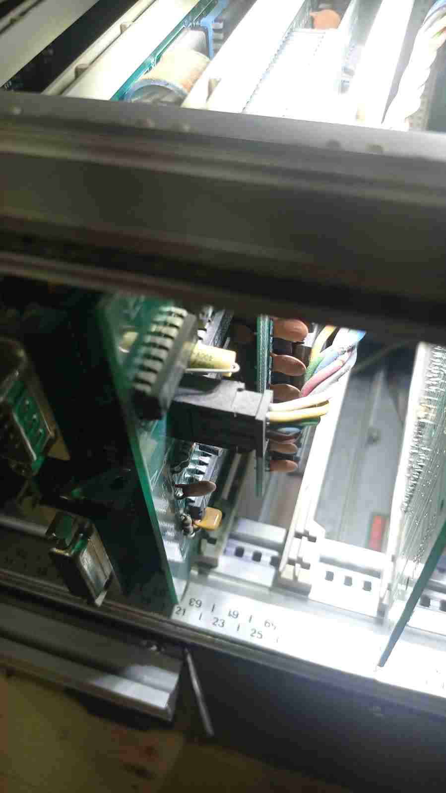

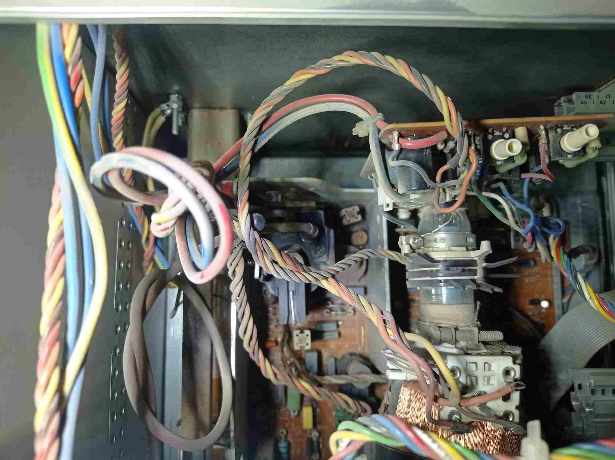

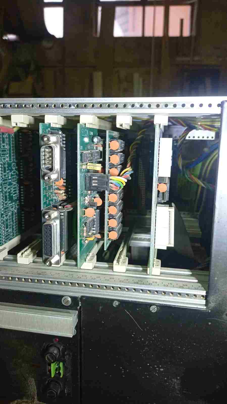

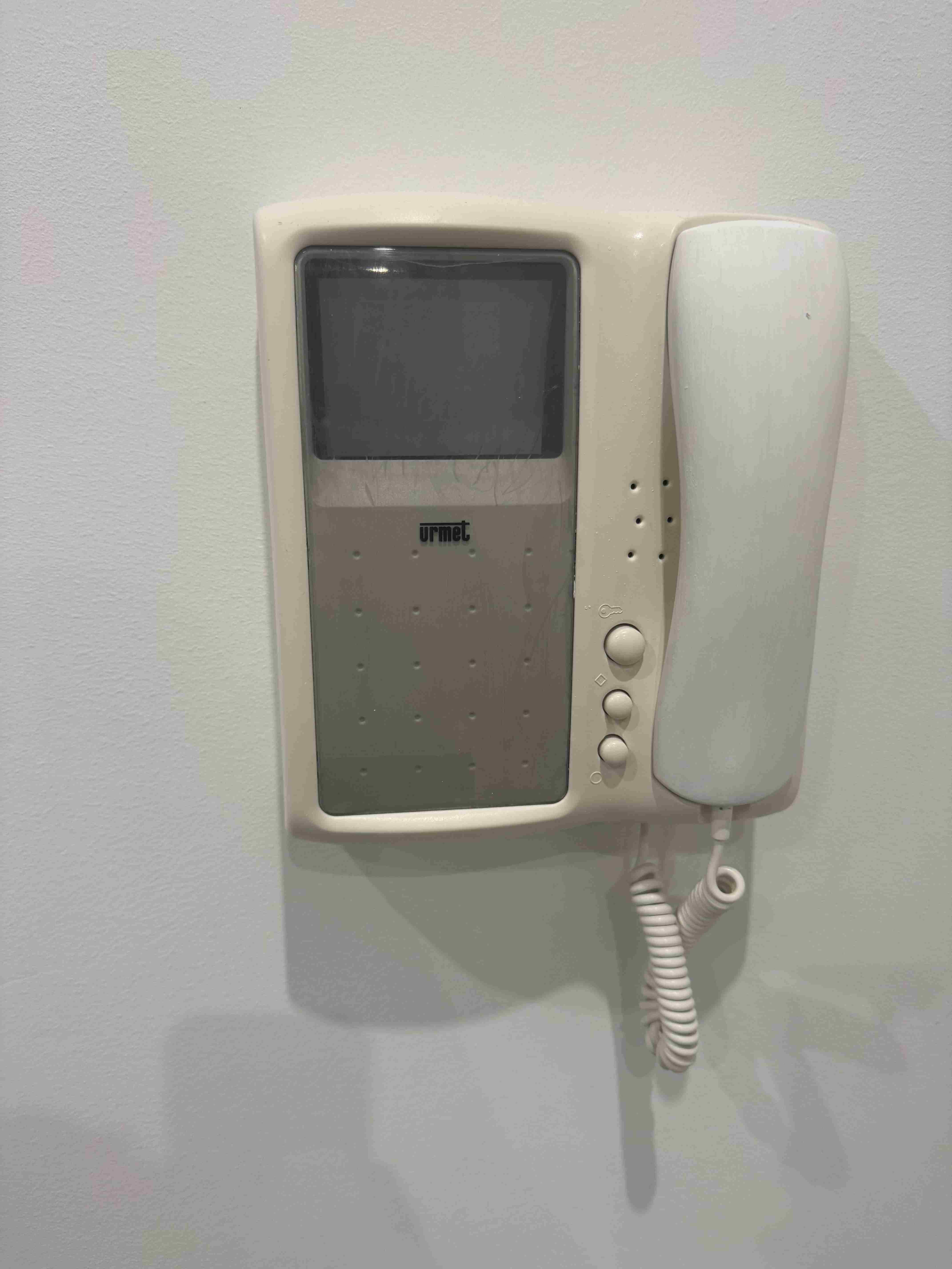

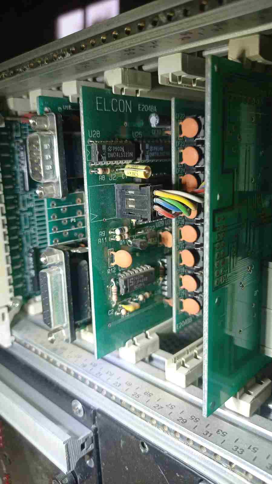

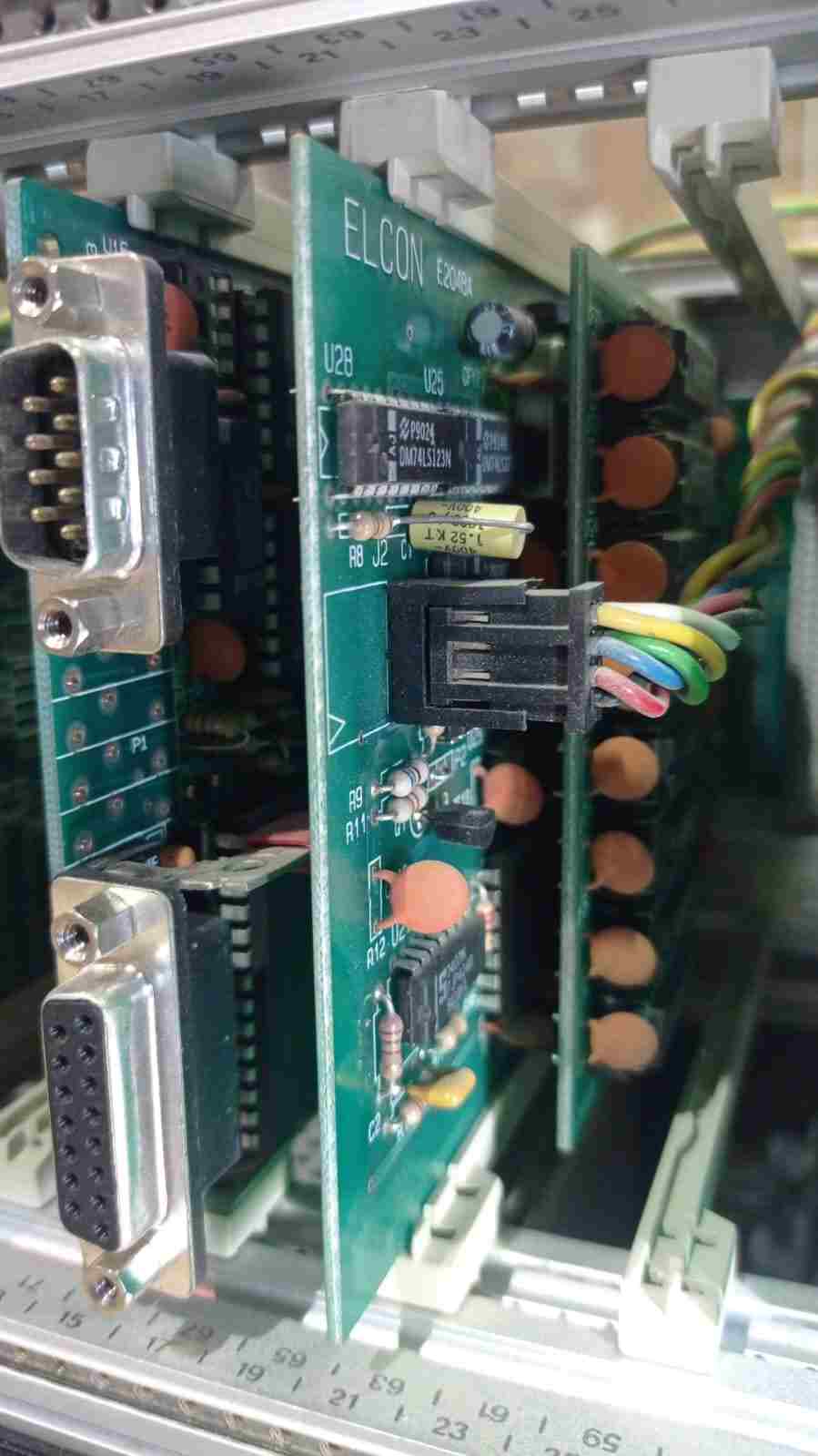

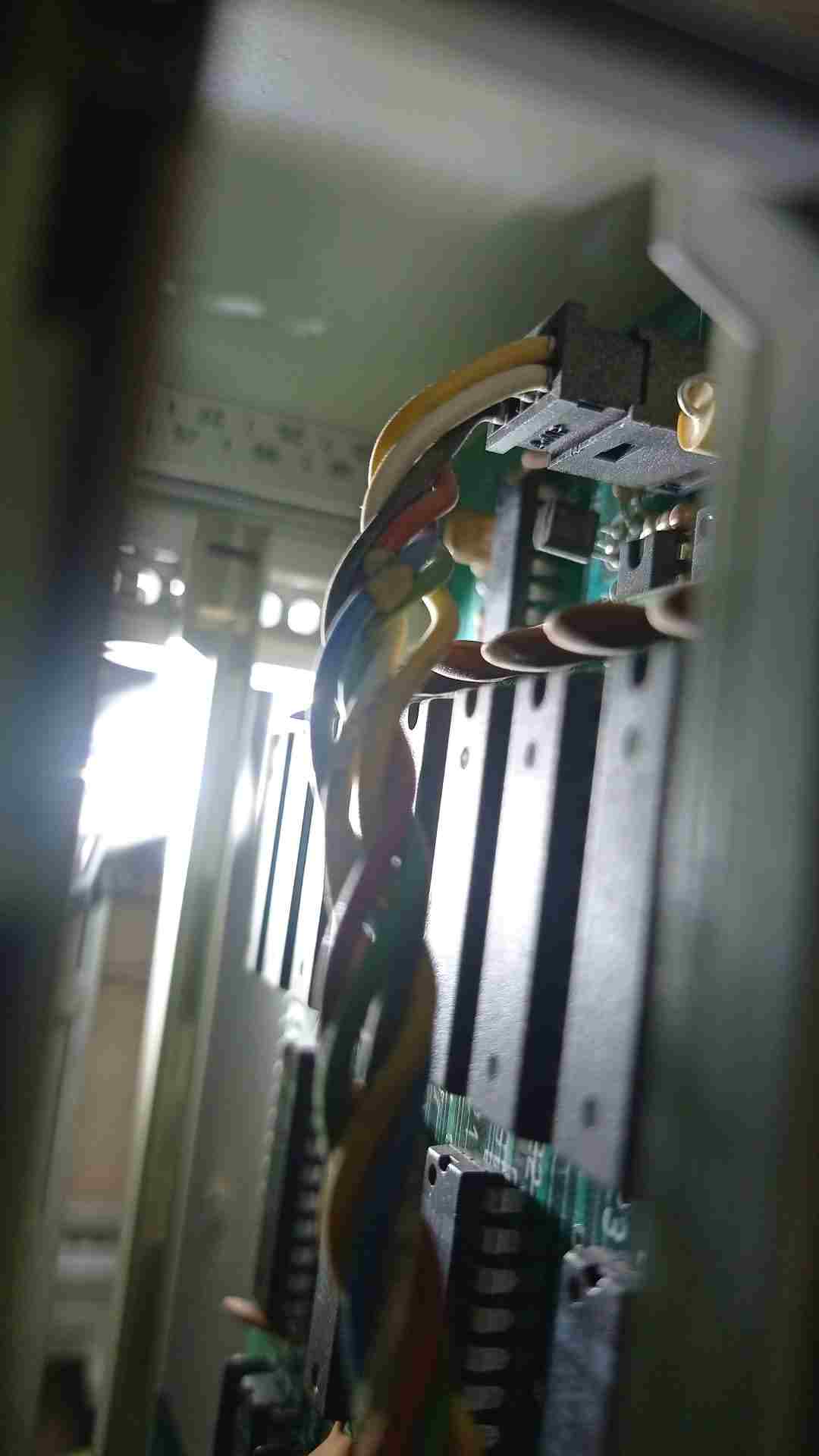

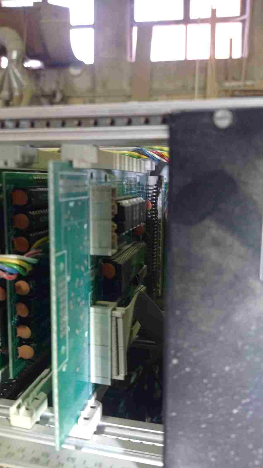

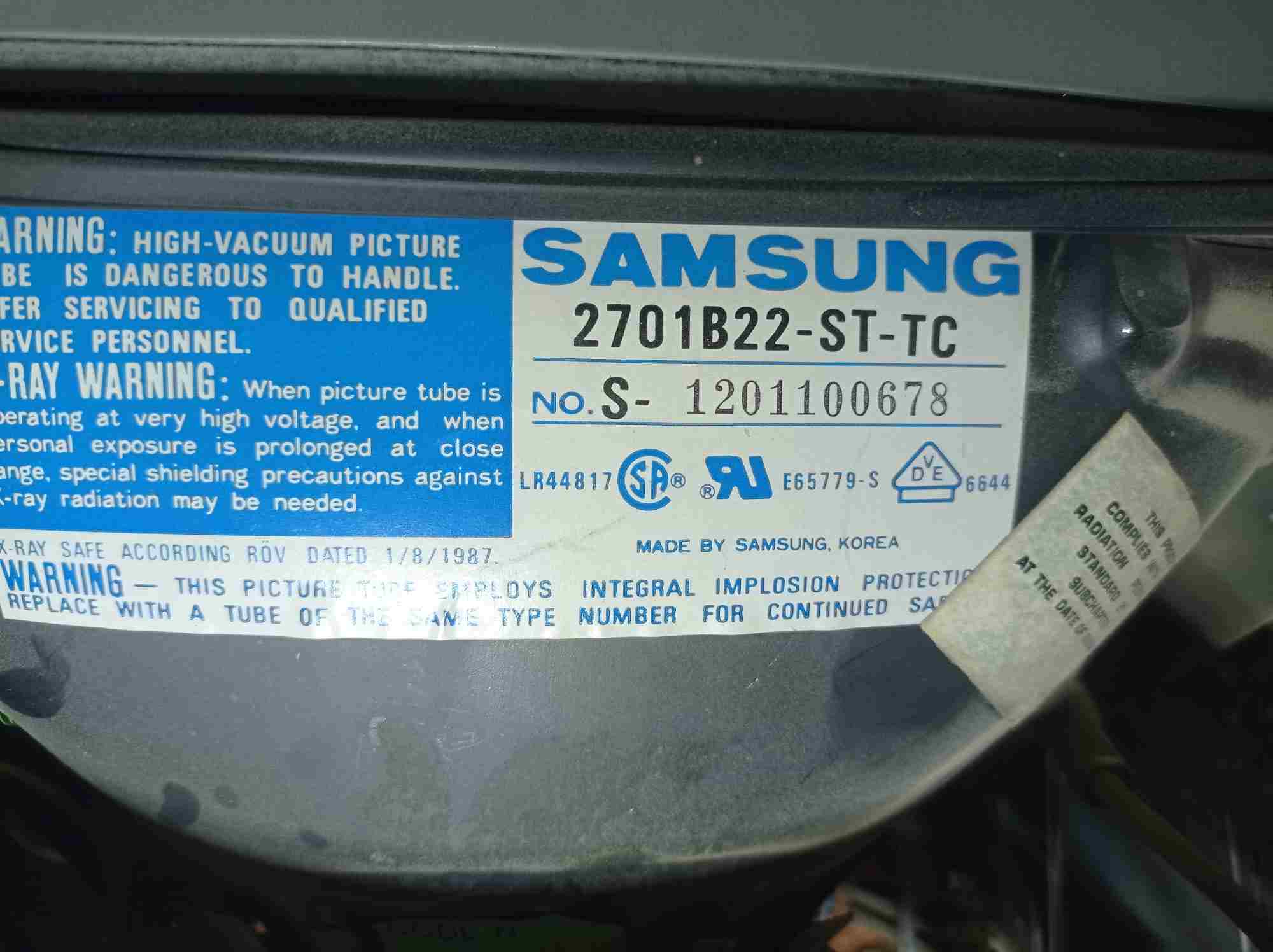

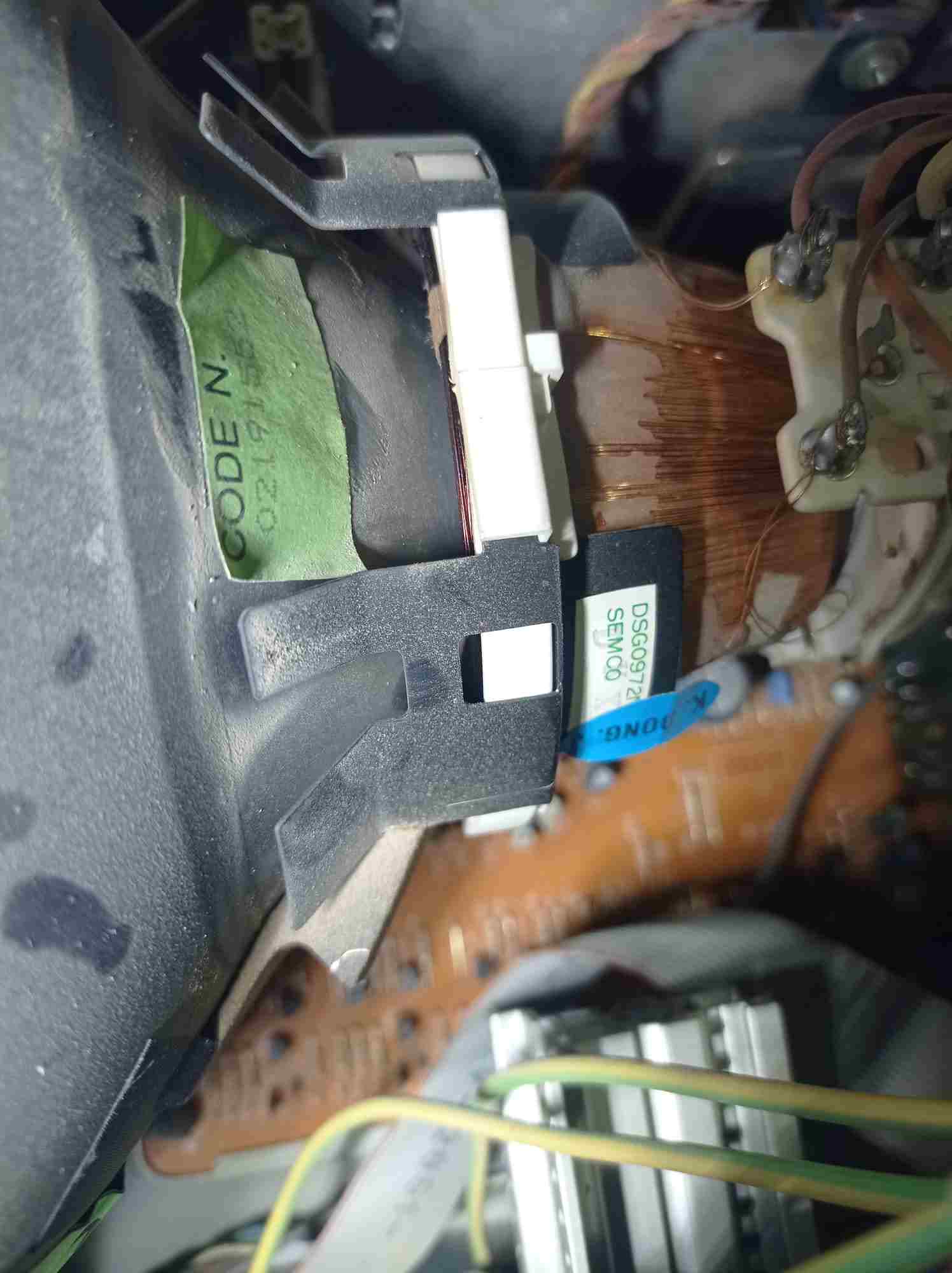

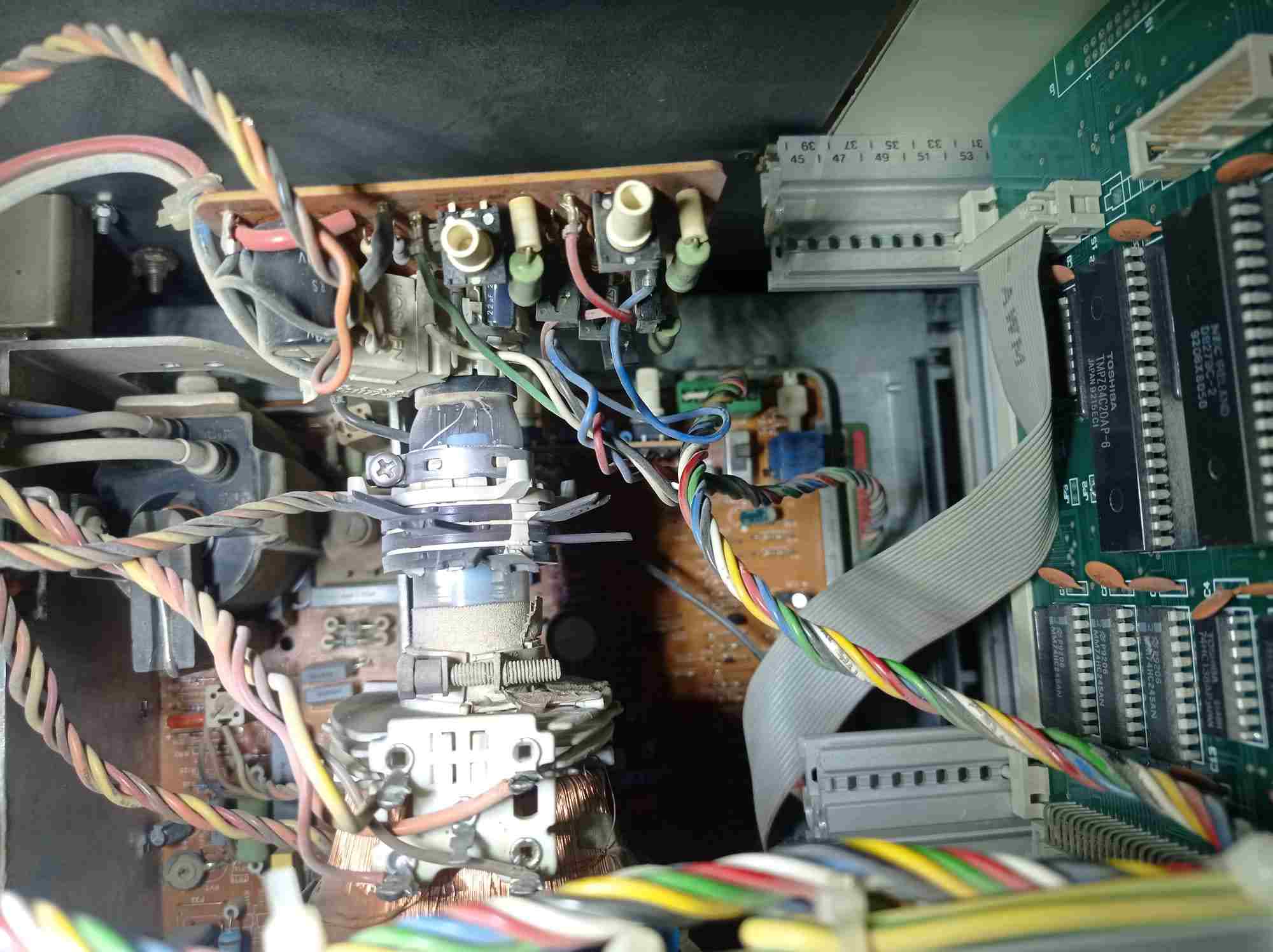

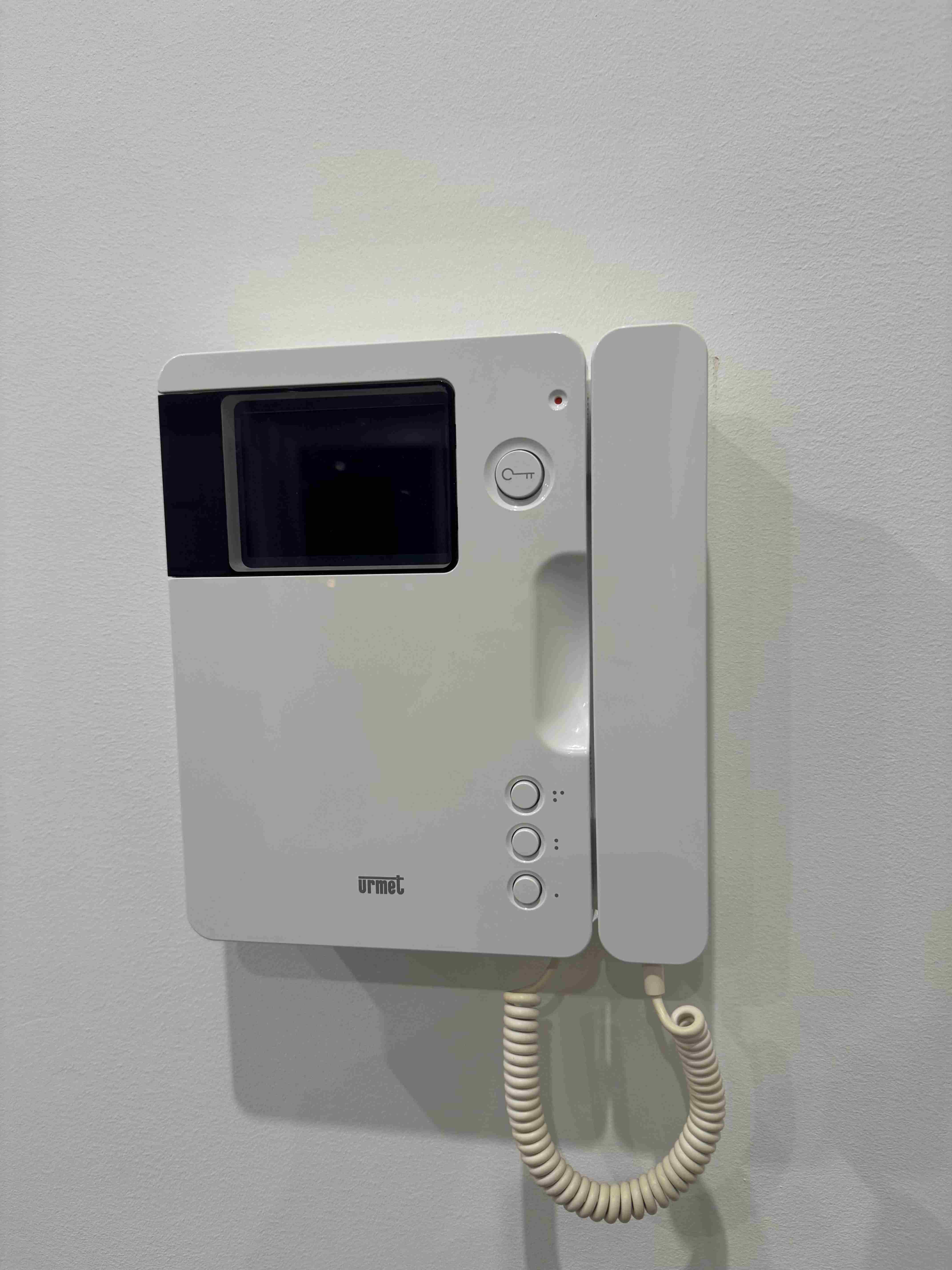

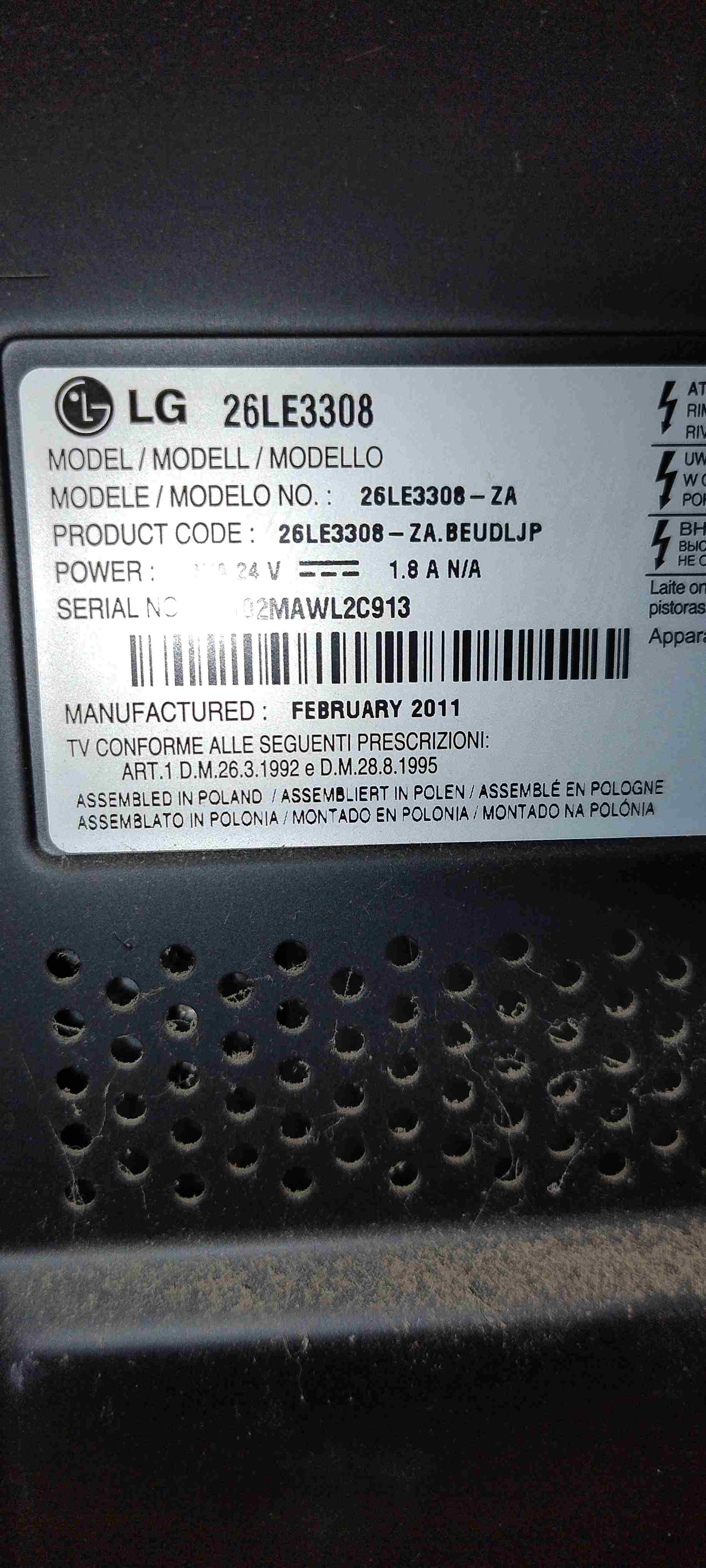

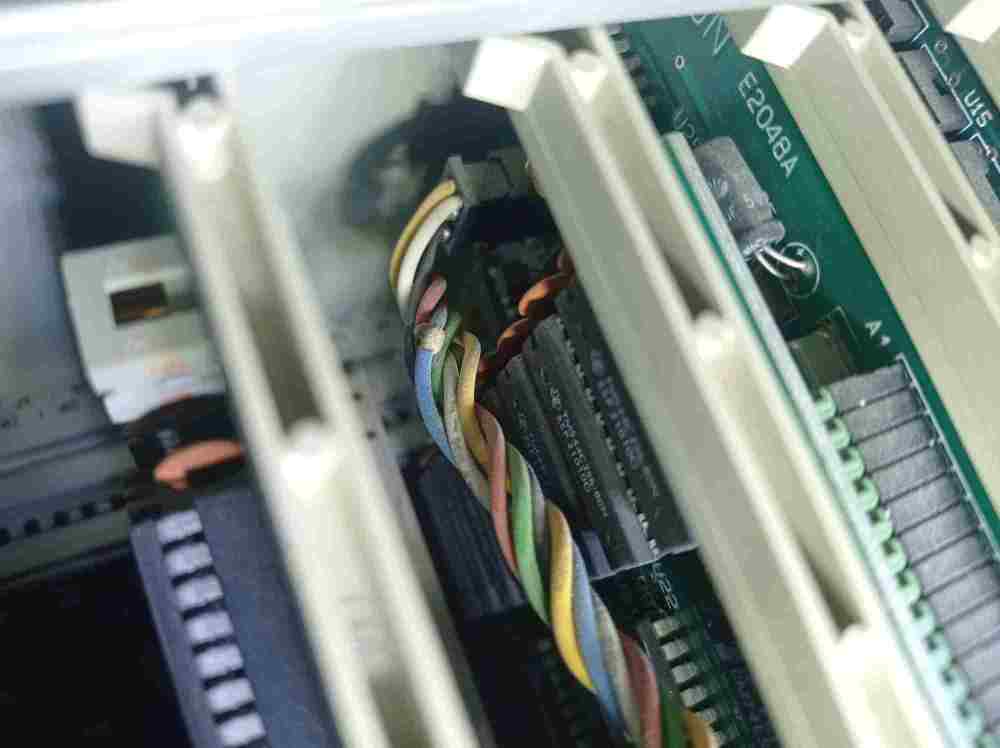

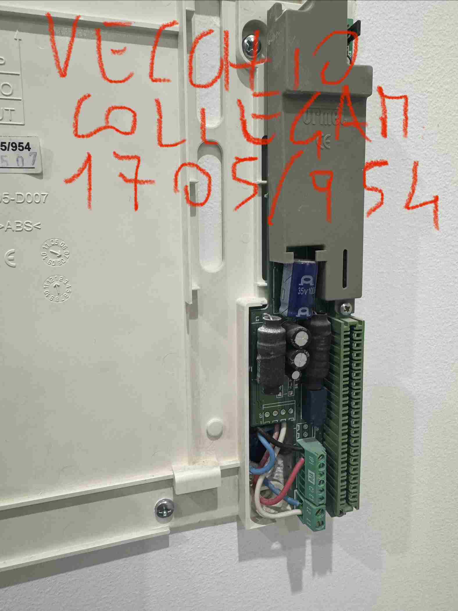

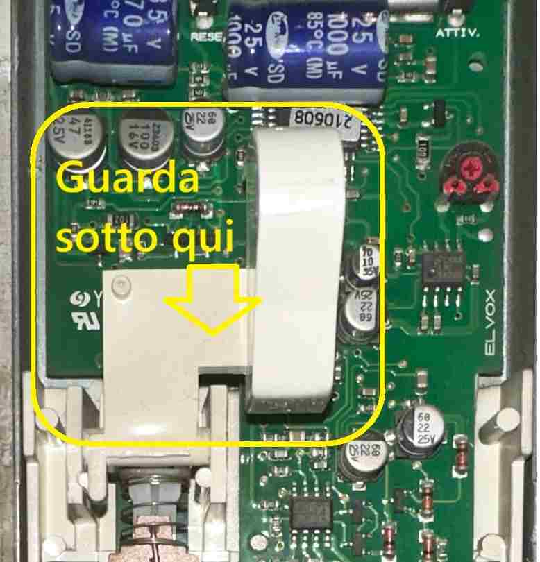

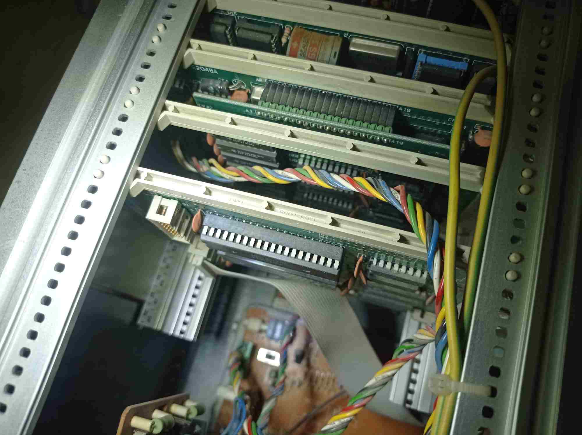

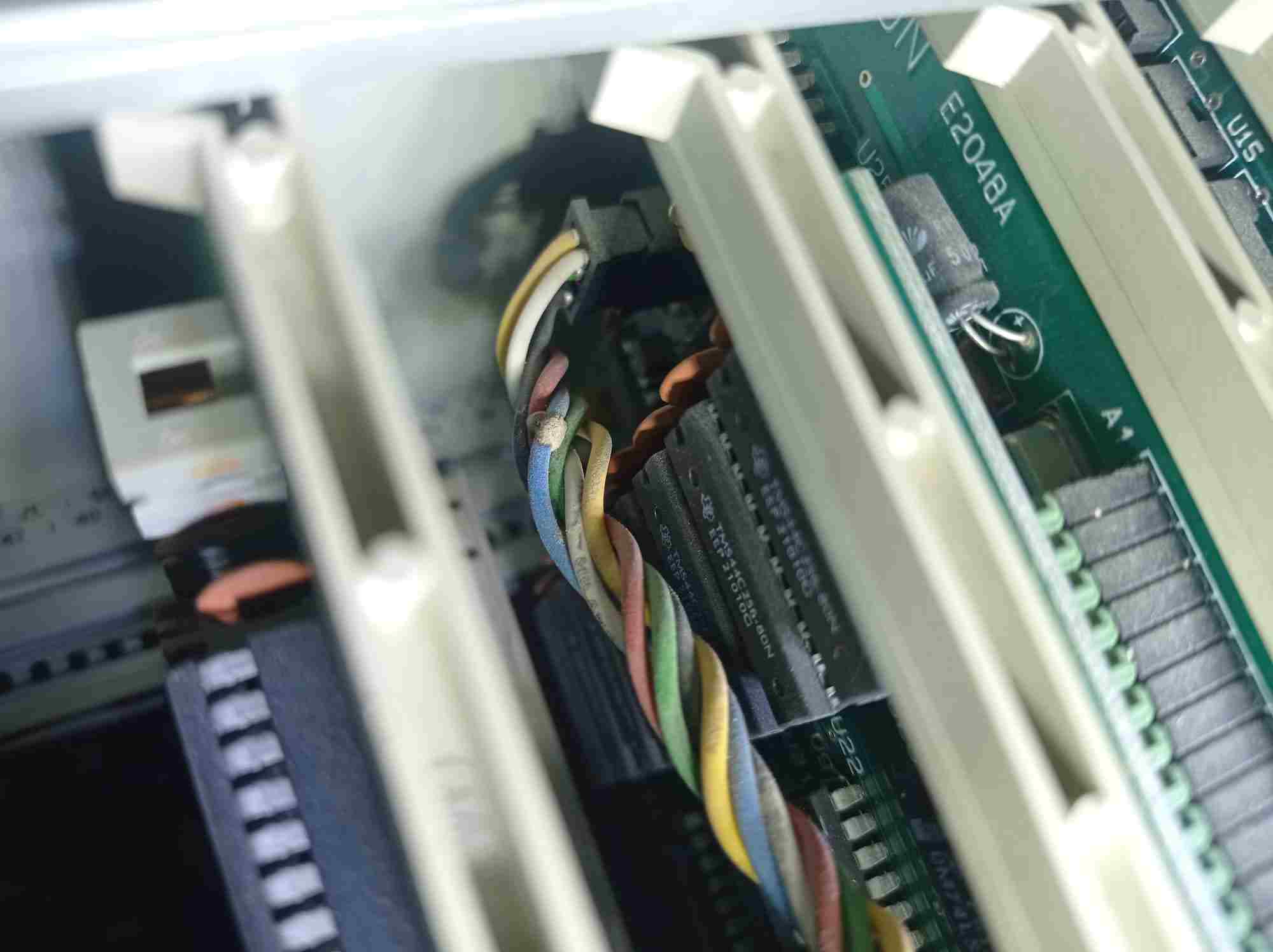

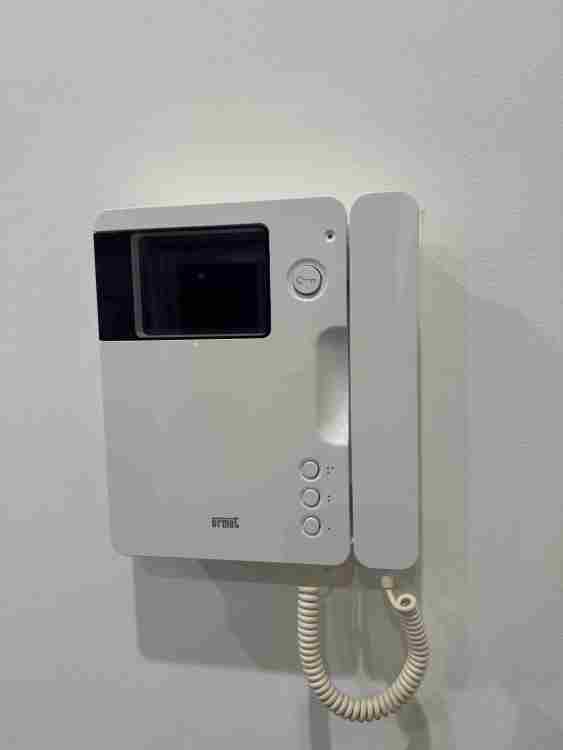

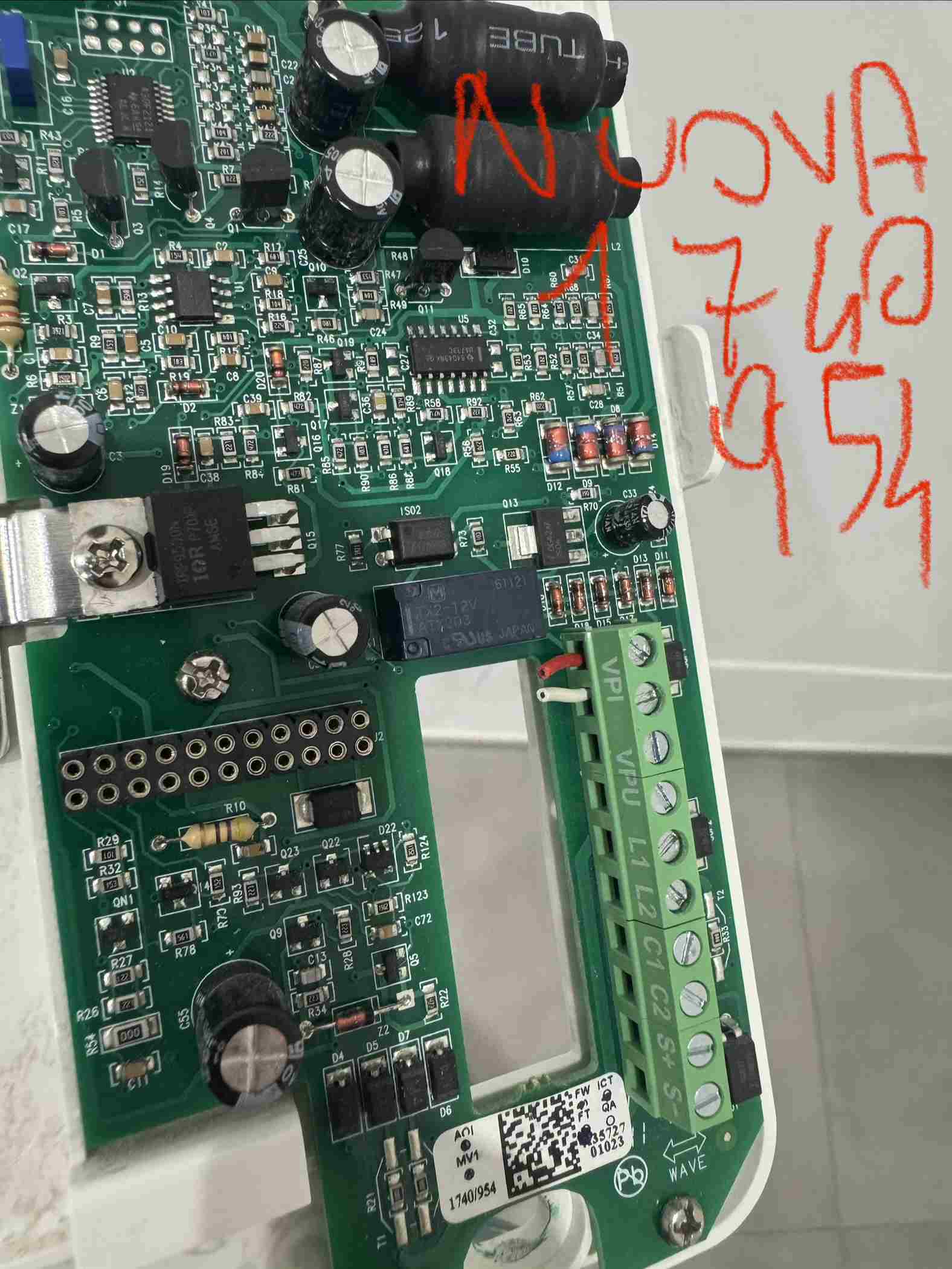

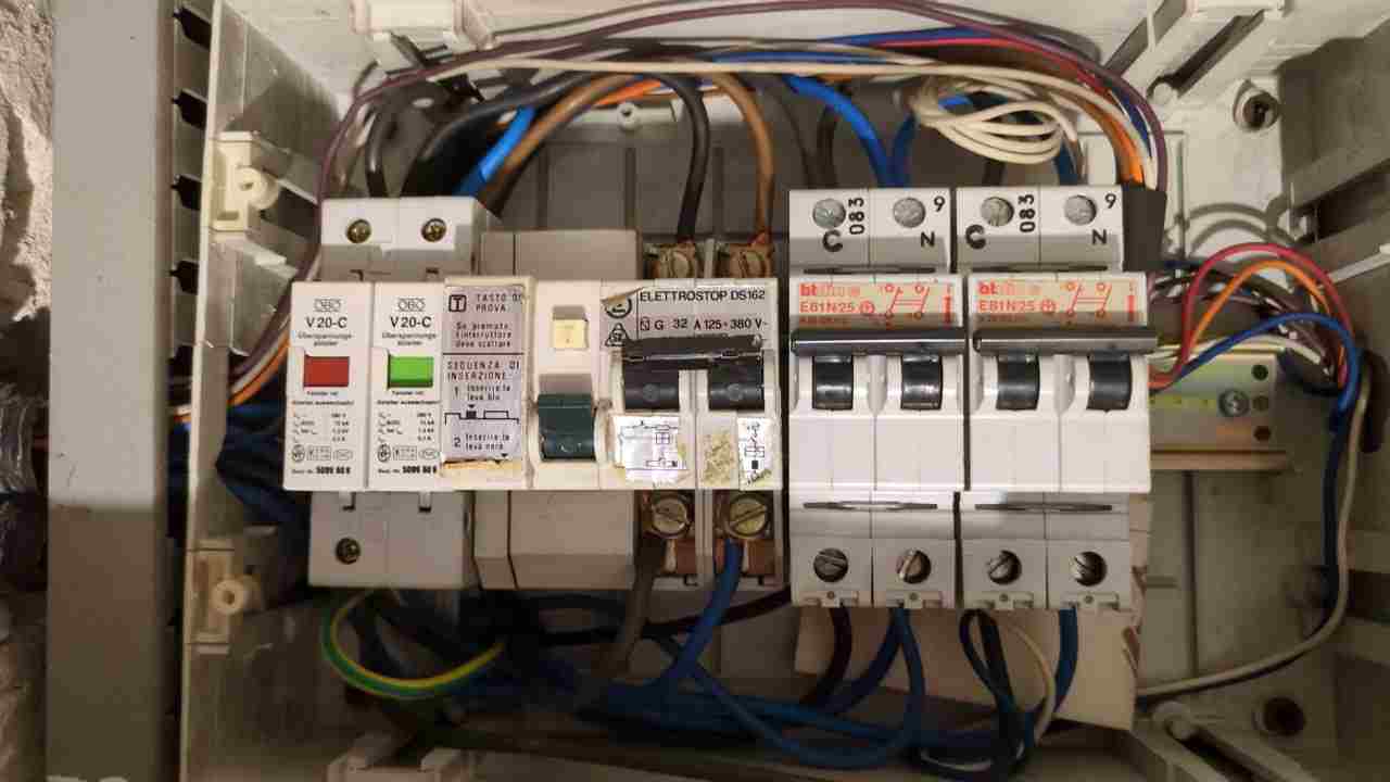

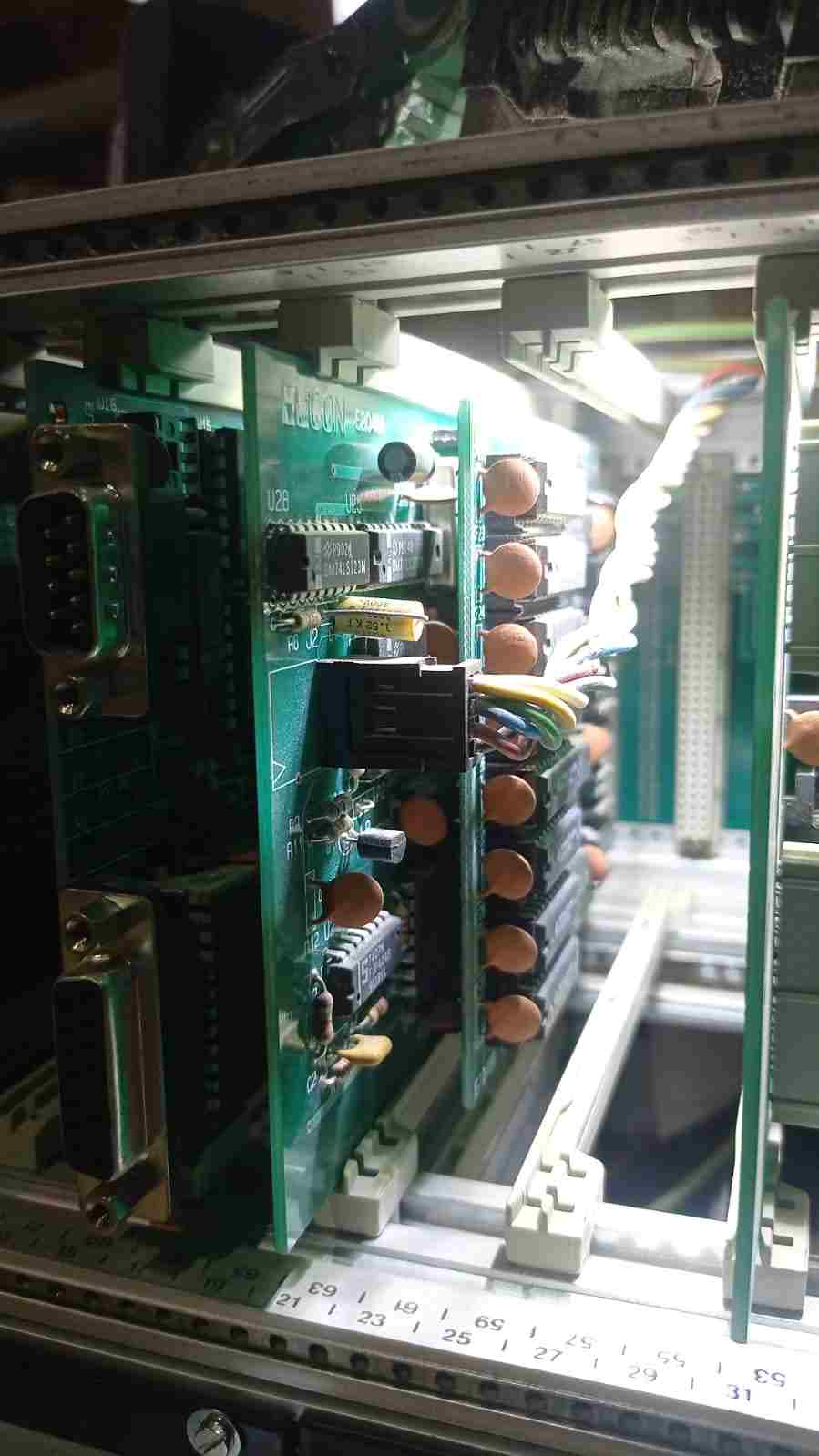

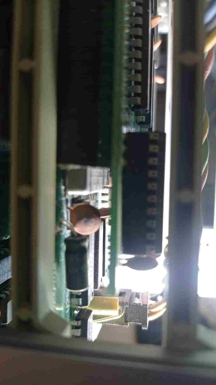

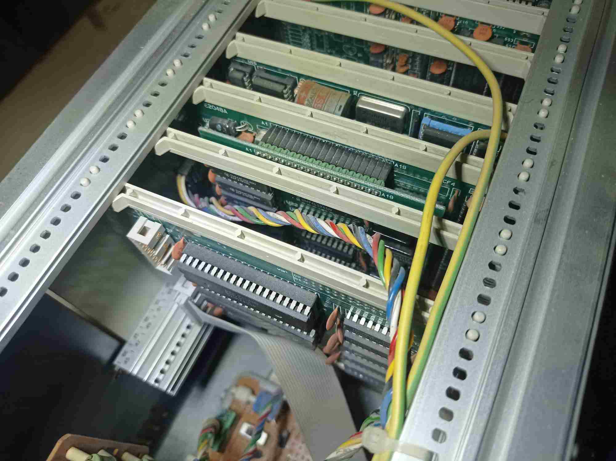

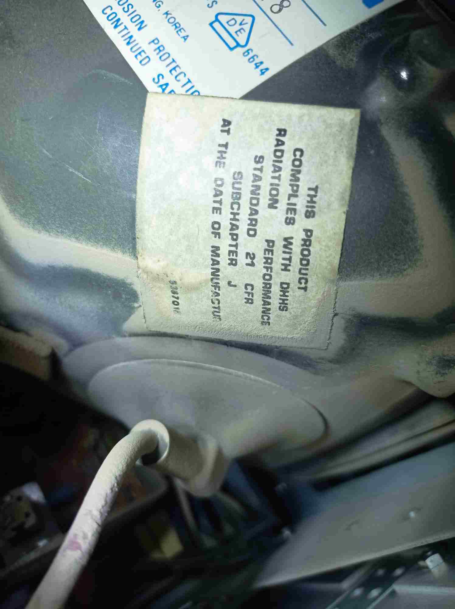

1MBH60-100 5N16 IGBT EQUIVALENTE.
agoman ha inserito una discussione in Componenti elettronici ed equivalenze
buonasera cercavo un equivalente di questo igbt , ho mandato il cliente a prenderne uno in negozio di elettronica, e gli hanno dato un IRFP260 ma non e un mosfet? sono uguali? secondo me il riventitore si e sbagliato. lo provato col tester sul mio ma non mi segna nulla in tutte e 3 i pin , nanche girando i puntali , mentre nel mosfet si. aspetto un aiuto cuando possibile grazie. - Ieri
triac Z7S SOT223 equivalente?
agoman ha risposto a agoman alla discussione in Componenti elettronici ed equivalenze
missione compiuta funziona grazie. -
Domanda basica su cambio vecchio differenziale
ROBY 73 ha risposto a pinballwizard alla discussione in Quadri elettrici civili e terziario
Ciao pinballwizard, E perché mai sbagliare ancora commettendo l'errore di installare magnetotermici da 25A? Le linee a valle li supportano 25A? Credo proprio di no! Le prese che dovrebbero essere protette da quei magnetotermici, li supportano 25A? Sono sicuro di no, perché ne supportano solo al massimo 16A, quindi fanno in tempo a fondersi prima che intervenga l'interruttore! Le linee come sono distribuite ora? Se spegni un magnetotermico alla volta, cosa si spegne? C'è una linea luce e una linea prese, oppure sono due linee a "casaccio"? Comunque, guardando la linea in ingresso, mi sembra che siano fili da 4mmq o sbaglio? Che potenza contrattuale hai con il fornitore? La fornitura è Fase e Neutro, oppure Fase / Fase? C'è un altro interruttore a monte di quel quadro, oppure solo il contatore ENEL (o chi per essa) e quanto lontano è dal quadro? Al massimo potresti mettere un sezionatore da 40A o 63A e poi due magnetotermici / differenziali da 16A / 0,03A, meglio se di tipo A o F. Inoltre, pensa seriamente a cambiare almeno quella cartuccia dello scaricatore con la finestrella rossa che è saltata (meglio se entrambe), il codice preciso è quello scritto in basso che dovrebbe iniziare con il 5.... o il 6.... -
Saldatrice eps genera 150ge brucia i mosfet
Metto nuovamente il link: https://drive.google.com/drive/folders/1lm02JITHqAyog_jP0JH4Q8J_1v89tFW_ -
Ottimizzazione carica batteria con impianto FV collegato ad inverter trifase.
rob_nosfe ha risposto a TecnoWilly alla discussione in Fotovoltaico
Ciò che ti posso dire è che negli anni ho installato tanti accumuli in AC monofase su impianti trifase, e tutti funzionano col principio dell'autoconsumo virtuale, ovvero tu prelevi da una fase e lui immette in un'altra. -
LG 26 POLLICI ANNO 2011 vedo canali in HD ancora per quanto??
sergio1289 ha inserito una discussione in LG - Goldstar
salve a tutti . vorrei sapere per quanto tempo potrei vedere ancora i canali in HD su questo TV LG 26 POLLICI ANNO 2011 con decoder integrato. ma non avevano detto che se non avevi un decoder DVB T2 integrato nel TV, o se facevi il test ai canali 100 - 200 e nella schermata non appariva la scritta main 10. il TV dovevi buttarlo o collegare un decoder esterno con le specifiche DVB T2 MAIN 10? per cortesia mi potete aggiornare di come è la situazione? grazie -
Stefano Dalmo ha iniziato a seguire Colibrì Light Se24 acqua calda ballerina
Colibrì Light Se24 acqua calda ballerina
Stefano Dalmo ha risposto a Carlos_85 alla discussione in Guasti/Problemi Riscaldamento
Si può decalcificare con la pompa apposita . -
Carlos_85 ha iniziato a seguire Colibrì Light Se24 acqua calda ballerina
Colibrì Light Se24 acqua calda ballerina
Carlos_85 ha inserito una discussione in Guasti/Problemi Riscaldamento
Ciao a tutti, ho una caldaia gpl Baltur Colibrì Light SE Con i termosifoni va benissimo Con acqua sanitaria invece è molto ballerina nel senso che ad esempio l acqua calda rimane tale per poco tempo poi torna fredda. Per lasciarla calda ho trovato due soluzioni (che non sono soluzioni ovviamente), tenere il flusso aperto al massimo o avere i termosifoni accesi, in questi casi l acqua calda rimane stabile. Ho già fatto fare la pulizia impianto ma nulla di fatto. Mi e stato detto che bisogna cambiare l'intero scambiatore che su questo modello costa circa 400euro. Ho letto in altri thread che potrebbe esserci qualche problema al pressostato? C'è forse una valvola da tarare? -
Riduzione velocità motore?
Gigi Tomasello ha risposto a Gigi Tomasello alla discussione in Elettronica generica
La parte nera è un ingranaggio che serve per metterlo a centro nel vecchio alloggio da dove l’ho rimosso -
Quanto alle connessioni, se quella è l'unica mi verrebbe da pensare che sia una RGB (oltre all' alimentazione), e con l'oscilloscopio si potrebbero intercettare i vari segnali e provare a farsi un cavo scart e collegarlo a un TV, ma tra il dire e il fare... Boh, vedete voi, io più di così non saprei dirvi, ho visto in rete vari riparatori di monitor industriali e varie soluzioni per sostituire i monitor a tubo con gli LCD. Da valutare... Buona fortuna
Roberto Garoscio ha iniziato a seguire Sostituzione Videocitofono Urmet 1705 con modello 1740/40 e staffa 1740/954
Sostituzione Videocitofono Urmet 1705 con modello 1740/40 e staffa 1740/954
Roberto Garoscio ha risposto a Fabiol89 alla discussione in Citofoni, videocitofoni e intercomunicanti
Ti sembra di aver collegato la nuova come la vecchia? Una volta collegato correttamente l’interno va programmato, dovendo agire sul posto esterno condominiale è preferibile far intervenire il manutentore. -
Gumin65 ha iniziato a seguire Macchina da caffè dolce gusto
Macchina da caffè dolce gusto
Gumin65 ha risposto a Gumin65 alla discussione in Piccoli elettrodomestici
Fabiol89 ha iniziato a seguire Sostituzione Videocitofono Urmet 1705 con modello 1740/40 e staffa 1740/954
Sostituzione Videocitofono Urmet 1705 con modello 1740/40 e staffa 1740/954
Fabiol89 ha inserito una discussione in Citofoni, videocitofoni e intercomunicanti
Buonasera ho sostituito un videocitofono Urmet 1705 con un 1740/40 con staffa 1740/954 compatibile con il mio sistema condominiale. Ho collegato i fili nella nuova staffa rispettando i collegamenti della vecchia. Ho fatto bene? Ora il citofono non funziona, si sente solo un bip quando alzo la cornetta e spingo qualche pulsante e da giù quando provo a chiamare mi dice codice non trovato. È perché bisogna solo programmarlo o ho sbagliato qualcosa? Grazie in anticipo a chi mi risponderà -
Macchina da caffè dolce gusto
Gumin65 ha risposto a Gumin65 alla discussione in Piccoli elettrodomestici
Mi sono dimenticato che sulla scheda c'è una morsettiera a due pin alla quale arrivano due fili provenienti dalla caldaietta. Penso siano quelli che segnalano il raggiungimento della temperatura -
Non sono esperto in CRT ma, sbaglio o quello che c'è dietro al giogo è un po' troppo indietro, si vedono i cannoni... Non è che magari si è allentato tutto con le vibrazioni ? Il difetto lo ha fatto di colpo o gradualmente?
Cambio citofono in videocitofono ELVOX
ROBY 73 ha risposto a MassiF alla discussione in Citofoni, videocitofoni e intercomunicanti
Ciao MassiF, No, non è un 166/5, quello è solo l'articolo della scocca in plastica. Quello dovrebbe essere un 62I8 (vecchio sistema "2Fili") o più probabilmente un 6209 (attuale sistema "2Fili Plus"), se guardi la scheda sotto al pulsante di aggancio della cornetta, dovrebbe esserci l'articolo preciso. Devi chiedere all'amministratore che molto probabilmente si rivolgerà all'impiantista condominiale, ma è da capire se a monte dell'attuale tuo citofono ci sia un distributore video 692D, oppure sia derivato dal BUS di un altro citofono. Naturalmente, se non c'è già in qualche scatola, sarebbe il caso di interporre appunto un distributore 692D al piano. https://www.vimar.com/irj/go/km/docs/z_catalogo/DOCUMENT/49401427C0_00_692D_M01619.109229.pdf Comunque, in teoria puoi usare qualsiasi videocitofono del sistema "2Fili Plus", cercali pure nel Sito VIMAR -
Ghiaccio su tubo compressore e vaschetta condensa piena d'acqua
Stefano Dalmo ha risposto a gabbizio alla discussione in Frigoriferi - Congelatori
A parte che già l’ho scritto cosa deve fare , ma lo sa cosa deve fare per far togliere il ghiaccio dal tubo di ritorno . -
Stefano Dalmo ha iniziato a seguire Caldaia Duval semiatek 3 valvola Gas bloccata
Caldaia Duval semiatek 3 valvola Gas bloccata
Stefano Dalmo ha risposto a marcofirenze alla discussione in Guasti/Problemi Riscaldamento
A parte che si deve vede se il problema è essa . fattela cambiare dal tecnico , che una volta installata la deve pure tarare . e col gas è meglio non fare il fai da te . -
Ghiaccio su tubo compressore e vaschetta condensa piena d'acqua
gabbizio ha risposto a gabbizio alla discussione in Frigoriferi - Congelatori
Si l'ho capito, ma purtroppo ormai mi ha montato questo e non mi rimborserà i soldi. Quindi volevo capire come tamponare il più a lungo possibile con questo qui. Quando si romperà probabilmente comprerò direttamente un nuovo frigorifero. -
pinballwizard ha iniziato a seguire Domanda basica su cambio vecchio differenziale
Domanda basica su cambio vecchio differenziale
pinballwizard ha inserito una discussione in Quadri elettrici civili e terziario
Buongiorno a tutti, vi ringrazio in anticipo per la disponibiltà e per il supporto su banali dubbi prima di procedere. Vorrei sostituire il differenziale e anche i magnetotermici di questo quadro, sono vecchi e il test differenziale non funziona più. Prima domanda banale: è un differenziale puro o un differenziale con magnetotermico? Avendo i due magneto termici a valle direi che è puro, ma non so come capirlo con certezza. Vorrei sostituire anche i magnetotermici a questo punto, mi consigliate le caratteristiche? Sto cercando modelli identici quindi 32A su differenziale e 25A su magnetotermici...ma un vostra parere mi farebbe piacere! Ringrazio tutti! -
Lavatrice AEG errori EHO EH1
Nik-nak ha risposto a Vasile D alla discussione in Lavatrici - Asciugabiancheria
Il transistor siglato Ht1(QD9), dovrebbe essere un PUMH11, un doppio transistor, con resistenze integrate. Comunque ci sono cose che non capisco: Prova a sostituire QD9, e vedi se la macchina riprende a funzionare normalmente, senza bypass. -
monitor Samsung che si vede male
Sergio Blascovich ha risposto a Sergio Blascovich alla discussione in Samsung
ALLUMY ha iniziato a seguire Riduzione velocità motore?
Riduzione velocità motore?
ALLUMY ha risposto a Gigi Tomasello alla discussione in Elettronica generica
Prova con tre pile torcia in serie e misura l'assorbimento. Poi prova con due pile in serie e vedi se può andarti bene così. Sennò bisogna regolarlo in PWM. Quella parte nera è per caso un riduttore di giri? Eh te credo, stava gridando aiutoooo!!! -
pinballwizard ha aderito alla comunità
Ghiaccio su tubo compressore e vaschetta condensa piena d'acqua
gabbizio ha risposto a gabbizio alla discussione in Frigoriferi - Congelatori
L'ho impostato io a 8°. L'ho sempre tenuto cosi da quando l'ho comprato 5 anni fa. La scala è 8-6-4-2. . comunque si se lo imposto a 4° ci arriva a quella temperatura. -
monitor Samsung che si vede male
Sergio Blascovich ha risposto a Sergio Blascovich alla discussione in Samsung
questo e' l'unico collegamento tra il monitor e il pc. queste sono le foto che l'amico mi ha mandato si vede il collegamento tra il monitor e la scheda del pc
