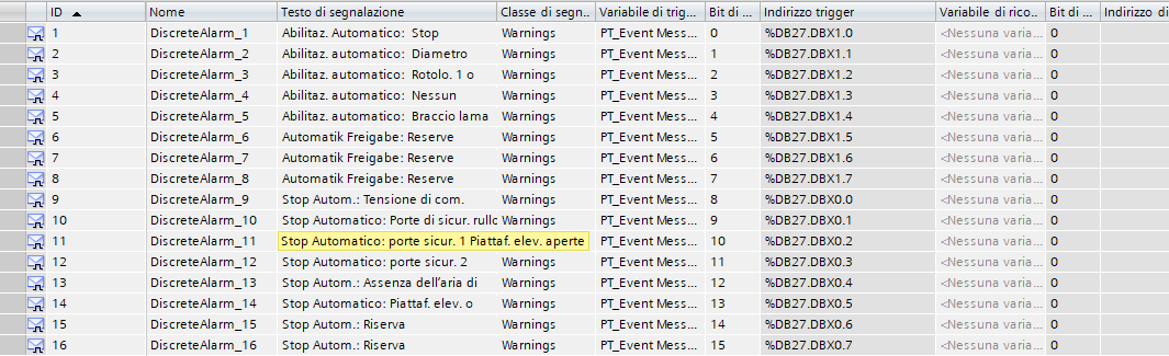

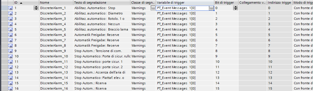

Sembra un Colibrì della Pozzi Ginori. Io metterei un filo muro lungo almeno da 52 cm che si prestano per quelle sostituzioni. A occhio il centro scarico li è a non meno di 120 mm dal muro. Però prima di cambiarlo lo solleverei giusto per una misura al volo... lo so che è una menata, ma sbagliare è un attimo! Se la curva sbatte contro lo scarico del vaso il filo muro non ci sta, devi metterci gli spessori e viene un lavoro di pupù.
Provocazione: i danni da grandine come si contano?
giorgio17 ha risposto a Alessio Menditto alla discussione in Fotovoltaico
Nel privato devi calcolare tutte le spese,non puoi dire se non avevo il fotovoltaico si sarebbero rotte le tegole.Posso anche fare un tetto di tegole canadesi che costano meno e non si rompono.Il quesito di Alessio è se nel conto per il fotovoltaico devi mettere anche ľassicurazione.I conti per ammortizzare il tutto cambiano,e pochi mettono nel conto le spese varie. -
Info Allarmi dopo conversione Wincc -> Unified
southofsanity ha inserito una discussione in Siemens HMI & Scada
Ciao a tutti per comodità, ho convertito un pannello da wincc a unified, ma ho un dubbio sugli allarmi. allego due screenshot, lamia paura che abbia rimesso i due byte dritti invece che invertiti vedendo l'indirizzo trigger. anche secondo voi ? -
Led lampeggiante rosso verde 24WA2063DAI
nelace2003 ha risposto a nelace2003 alla discussione in Toshiba
Riccardo ,apro il file e non si vede bene lo schema anche se ingrandisco e poi guardo meglio ma non riesco grazie ugualmente per la tua sempre attiva presenza -
Frigorifero Kendo mod. KKCB-35AA non raffredda più dopo trasporto
drn5 ha risposto a Biagio62 alla discussione in Frigoriferi - Congelatori
Trasportato appoggiandolo sulle porte o sul retro? Non è che si sia rotto qualche tubicino del gas? -
Frigorifero Kendo mod. KKCB-35AA non raffredda più dopo trasporto
Biagio62 ha inserito una discussione in Frigoriferi - Congelatori
Buongiorno a tutti, come avrete già capito dal titolo ho questo frigorifero che dopo essere stato trasportato in orizzontale in macchina una volta rimesso in piedi ed acceso non raffredda più ed il compressore scalda un bel po'. Ho letto in giro e pare che sia l'olio del compressore che è andato a spasso per il circuito. Motivo per cui ho lasciato fermo il frigo spento scollegato dalla corrente per oltre 24 ore ed ho riprovato ad accendere, ma non raffredda ancora. Avete dei suggerimenti? -
È casa di un amico.. .gli ho appena fatto fare i test di velocità.... I risultati in ciascuna parte di casa è all'incirca così... Anche sopra è una cacca.... Per me è quasi impossibile un ADSL così... E Telecom è forse la migliore nelle campagne..... Le altre?
Provocazione: i danni da grandine come si contano?
Simone Baldini ha risposto a Alessio Menditto alla discussione in Fotovoltaico
Per il mio caso non calcolo nulla perchè l'assicurazione l'avevo già e copriva tutto della casa compreso FV. Però alcune assicurazioni chedono a parte un extra per la copertura del fotovoltaico. In ogni caso se stipuli un'assicurazione apposita ti costa di piu', ma se integri quella della casa il premio solitamente varia di poco. In ogni caso, nel 2023 la grandine mi ha distrutto tutti i pannelli però in compenso, se non avessi avuto i pannelli, avrei distrutto le tegole. Oggi tra costo tegole e costo pannello, forse costa meno il pannello FV. In croce rossa faremo una tettoia fotovoltaica a copertura mezzi, la copriremo con i pannelli FV (6mt x 35mt = 210mq) con fotovoltaico da 40 kWp, solo i pannelli fotovoltaici costano meno di 5000 euro - 24 euro/mq. Se usassimo un pannello grecato in alluminio ci costerebbe di piu'. - Oggi
Ciao Ciccio, grazie per la risposta, quel cruscotto non l'ho messo io, non capisco che ci faccia nella mia discussione
Provocazione: i danni da grandine come si contano?
Alessio Menditto ha risposto a Alessio Menditto alla discussione in Fotovoltaico
Non discuto su questo, la mia osservazione è unicamente quando si dicono i vantaggi, se le spese accessorie sono comprese o meno, in questo caso danno meteorologico. Tutto qui, perché altrimenti l’informazione non è completa e potrebbe portare a scelte che poi si rivelano non come te le avevano raccontate. -
michpao ha iniziato a seguire lavatrice samsung
Indica modello completo (o foto etichetta dietro l’obló) che ti dico se ci è già capitato. Fotografa anche quel cruscotto lato scheda.
salbe a tutti ho questa lavatrice samsung , prende normalmente l'acqua fa' i primi del giri in senso antiorario poi si sente il rele' che scatta per invertire il senzo di rotazione si ferma e si blocca. lo scarico la centrifuga e' ok, ho staccato la resistenza rifatto la calibrazione ma tutto negativo, ho addirittura bypassato il filtro antidisturbi, avete qualche soluzione?
Ciccio 27 ha iniziato a seguire Pompa di scarico
Non credo, ma non lo posso escludere. Comunque mi domando che ci incastra il cruscotto di una Samsung... 🤷🏻♂️
Led lampeggiante rosso verde 24WA2063DAI
nelace2003 ha risposto a nelace2003 alla discussione in Toshiba
Scaricato ,adesso stampo lo schema e vedo , grazie Riccardo -
Buongiorno, nel caso che la pompa di scarico non funzioni, non scaricando quindi ad avvio ciclo di lavaggio, è possibile che la lavatrice non abbia il consenso a partire? Si tratta di una Whirpool 9 kg , al momento non conosco il modello preciso. Grazie.
kkava ha iniziato a seguire informazione wc
ciao devo sostituire questo wc con scarico a pavimento con un wc filomuro,volevo sapre che modello era e se potevo prendere qualsiasi wc adattandolo con la curva tecnica appropriata. grazie
Pulsante esterno per VIMAR K40916
_SenzaFiltro_ ha risposto a _SenzaFiltro_ alla discussione in Citofoni, videocitofoni e intercomunicanti
Grazie, dovremmo quasi esserci.. Ultimo dubbio legato alle distanze, in modo di andare sicuri con il trasformatore. Ti allego uno schizzo delle distanze approssimative degli elementi. Considerando queste distanze, quale tra quei trasformatori mi consigli? E posso utilizzare per tutti i collegamenti il 2x1.5? Al momento non sto trovando il relè telecomandato, appena lo trovo vi aggiorno. Grazie -
pepp59 ha iniziato a seguire Microonde Samsung GEM83M non funziona
Microonde Samsung GEM83M non funziona
pepp59 ha inserito una discussione in Forni - Microonde - Cucine
Rieccomi a chiedere il vostro aiuto: comprato nel 2018, ieri il forno in oggetto ha smesso di funzionare. Meglio: la parte a microonde non funziona (ma il piatto gira e la luce è accesa), mentre il grill funziona perfettamente. Dando un'occhaiata ad altre discussioni mi sembra di capire che potrebbe essere il magnetron oppure i microinterruttori della porta, ma prima di aprirlo vi chiedo se ci sono prove o misurazioni specifiche da fare per cercare di risalire alla fonte del malfunzionamento. Allego due foto, anche se credo non siano di aiuto. Ma mi permettono di fare una domanda (forse stupida, perdonate l'ignoranza): non è che la presenza di tutte le calamite può, col tempo, mandare in tilt il magnetron? Sono lì da almeno 5-6 anni. Grazie Giuseppe -
Mister_X_ ha iniziato a seguire Provocazione: i danni da grandine come si contano?
Provocazione: i danni da grandine come si contano?
Mister_X_ ha risposto a Alessio Menditto alla discussione in Fotovoltaico
Sicuramente nel costo totale va conteggiata anche l'assicurazione, che ovviamente alzerà gli anni di ammortamento dell'impianto. Non ho dati precisi da esporre ma credo che se la spesa (per l'assicurazione) fosse così alta nessuno installerebbe più impianti fotovoltaici a casa o perlomeno si andrebbe a montare solo il minimo obbligatorio (vedo invece impianti nuovi sempre più grossi). Comunque l'assicurazione non è obbligatoria (come per molte cose) quindi puoi anche scegliere di abbattere i costi rischiando la buona sorte però sai che un impianto fotovoltaico ti porta ad un risparmio quindi secondo me ne vale sempre la pena. -
frigorifero giaccia evaporatore interno
martin1984 ha risposto a martin1984 alla discussione in Frigoriferi - Congelatori
ok il problema al inizio era questo , la diagnosi poco gas nel circuito , abbiamo creato il vuoto -1bar per 5 minuti -
Si va bene tutto, ma poi in concreto quante apparecchiature WiFi sempre attive hai in casa: PC, allarmi, TV, telefoni, elettrodomestici e altre amenerie. Se in totale sono più di 10 e magari nomi diversi della rete, e ovviamente stesse frequenze, scordati velocità: le capacità del router quelle sono e vanno suddivise tra le varie apparecchiature. Magari spegni i 5 GHz del router. Dopo di che bisogna verificare la propagazione del segnale radio, i muri e i mobili riflettono e deviano quel tanto che basta per penalizzere le prestazioni, se poi c'è tanto metallo ancora peggio. Anche la frequenza dei telefoni cordless potrebbe dare fastidio se sono più di 2/3. La pubblicità di vari venditori di reti e apparecchiature va bene solo sulla carta e in TV, poi bisogna contestualizzare il tutto e leggersi con conoscenza della meteria tutte le vere caratteristiche che sono pure normate.
click0 ha iniziato a seguire Provocazione: i danni da grandine come si contano?
Provocazione: i danni da grandine come si contano?
click0 ha risposto a Alessio Menditto alla discussione in Fotovoltaico
I pannellii monti a 90° così non si rompono se grandina. Questo peggiora il rendimento globale del pannello, ma migliora il rendimento nel frangente di minore produzione solare. Quando in futuro prossimo, probabilmente non molto lontano, in cui il costo d'acquisto di energia sarà regolato in base oraria / in base alla produzione sarà la migliore soluzione possibile. -
Piano cottura Ariston con accensione automatica
drn5 ha risposto a buzz71 alla discussione in Forni - Microonde - Cucine
Ce della sporcizia o si è crepata la candeletta di accensione. Il fatto che senti lo scoccare della scintilla significa che sta facendo l'arco elettrico in un altro punto. Puliscila e verifica eventuali crepe. Al buio puoi vedere meglio dove fa l'arco. Dai una pulita anche al diffusore del gas. -
tv lcd thomson 32HA3203 ( TCL ) audio dopo 5 minuti comincia a gracchiare poi diventa muto.
mistertv ha risposto a ridolini alla discussione in Thomson - Saba - Nordmende - Telefunken - A.E.G.
Questa però è solo una prova per testare l'apparecchio e stop, poi c'è il resto per scongiurare problemi futuri e malfunzionamenti in determinate circostanze di utilizzo. -
come dicevo la prima prova per chiarire il problema è: -speed test al modem (pc e lan diretta) -speedtest apparecchio wifi al piano del modem -speedtest stesso apparecchio al piano problematico. se già il primo valore è scarso allora passando alla fibra migliori in proporzione tutto. se il primo valore è ok e ti crolla solo la connessione wifi (anche vicino al modem) allora il problema è il comparto wifi, magari impostato male o difettoso. a seconda della diagnosi si decide come risolvere
