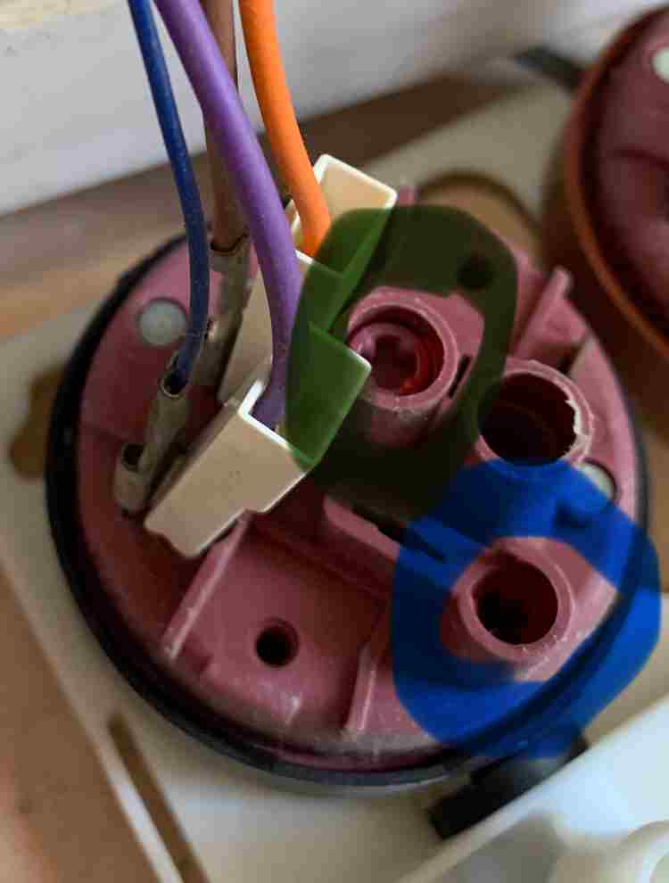

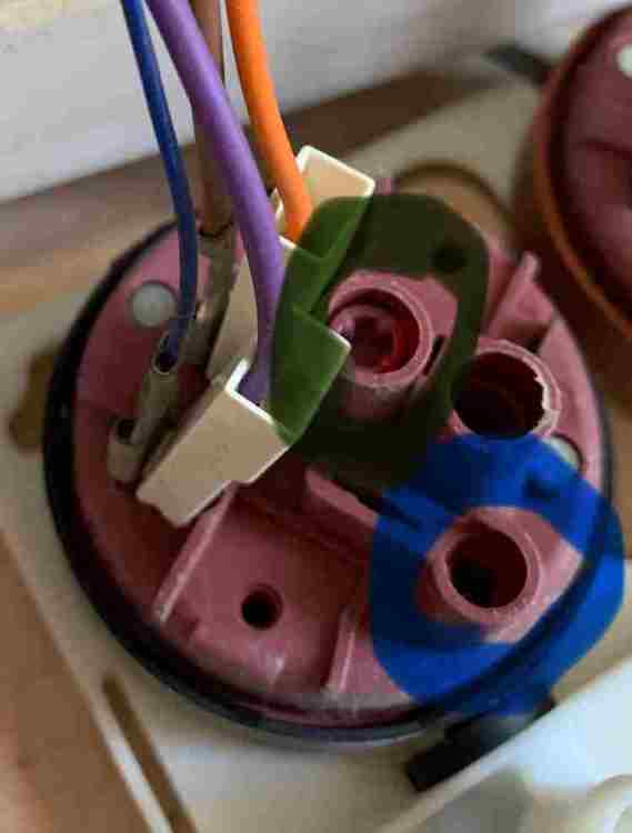

Nomenonutilizzato ha iniziato a seguire Taratura pressostato lavastoviglie Rex
Taratura pressostato lavastoviglie Rex
Nomenonutilizzato ha inserito una discussione in Lavastoviglie
Buongiorno, ho la necessità di tarare il pressostato per far entrare la giusta quantità d’acqua, ho provato e constatato che avvitando la vite centrale (cerchiata di verde) entra più acqua, però la vite cerchiata di blu come va regolata? Se la avvito che risultano ottengo? ho letto che queste due viti vanno sempre regolate insieme, se si tocca una bisogna modificare anche l’altra . Al momento carica poca acqua, ma se vado ad aumentarla, spesso mi succede che una volta caricata , la scarica subito e dopo la lavastoviglie va in errore e si blocca. geazie per l’aiuto . -
gbpf ha iniziato a seguire Parere su preventivo
Salve a tutti, ho recentemente ricevuto un preventivo per fotovoltaico + accumulo, con diverse opzioni (ho già fatto una prima scrematura): Pannelli TRINA / LONGI / AIKO 8 Kw - € 4.900 20 Pannelli Sunpower Monocristallini P6 Modello SPR-P6-BLK da 410 watt TOTALE 8,20 Kw - € 5.800 16 Pannelli Sunpower Monocristallini P7 Modello SPR-P7-BLK-P da 510 watt TOTALE 8,16 Kw - € 7.300 Inverter Sungrow 6.0 RS - € 550 Growatt MIN 6000TL-X - € 700 Solaredge SE6000H-XXXXXBXX4 con ottimizzatori - € 1.950 Batterie Solaredge Energy Bank 10,3 kWh - € 5.100 Tesla Powerwall 2 CA 14 kWh - € 7.700 Sarei orientato ad una configurazione di questo tipo: Sunpower Monocristallini P6 + Growatt MIN 6000TL-X - € 700 + Tesla Powerwall 2, ma avrei alcuni dubbi che spero possiate aiutarmi a dirimere come vi sembra il prezzo proposto? È tutto incluso di manodopera, materiali accessori pratiche GSE (+ iva 10%) la configurazione a cui pensavo ha senso? Escludendo l’opzione con ottimizzatori (non ho ombra quindi non dovrebbero servire), non colgo le differenze tra i due inverter Ringrazio anticipatamente per i contributi
Espandere la RAM in un PC
max.riservo ha risposto a ALLUMY alla discussione in Schede madri e alimentatori PC
Volendo trovi 8GB : https://www.amazon.it/Samsung-M378A1G44AB0-CWE-Modulo-scrivania-PC4-25600/dp/B09VCTS58N/ref=sr_1_24?__mk_it_IT=ÅMÅŽÕÑ&crid=8CX9D2EH4QZT&dib=eyJ2IjoiMSJ9.UFMvhd_-aCG7omUnbEYZDsH5Ty9Fp1LRAVDmjfI7qiMjJxqjkMJnjaj4lcRcvvEelOZCll9mTADJ-JG4OMmiY3DWVJHG6vQxJVC9NkBhugOSmSDDNVpkCV14r69r7hVQZ911fXI5ghlMe1VQDOViwIQcFhhjic3Q7ftuCuhLrjZtEgO7k6ZGkv92HXuuJawg001zj8v8rqyDR7uFKpWEiIN7OCAQpsg2U4-bS590qLSywRbOHtpNEApa4uPnDHnFLFKThHAC561FchjvmodWTIuUaE3XspofkErR1YrtkHc.CohS7gMGapo5FRcb-6PxvOutOXZ2-BJqcR7nFrmkwb4&dib_tag=se&keywords=samsung+ram+16gb+3200&qid=1758622038&sprefix=samsung+ram+16gb+3200%2Caps%2C109&sr=8-24 però costa parecchio. Questa : https://www.amazon.it/Crucial-CT16G4DFRA32A-16GB-Memoria-Desktop/dp/B08C56GZGK/ref=sr_1_10?__mk_it_IT=ÅMÅŽÕÑ&crid=8CX9D2EH4QZT&dib=eyJ2IjoiMSJ9.UFMvhd_-aCG7omUnbEYZDsH5Ty9Fp1LRAVDmjfI7qiMjJxqjkMJnjaj4lcRcvvEelOZCll9mTADJ-JG4OMmiY3DWVJHG6vQxJVC9NkBhugN6n32ckYb7KVCBeYty0kS9W1fUxZrhS82g1EGB9v4LybHUR2rRpNWMULBtZt6qhPs3wjL-vRLuhavEheDTjeIDYh-S8hKxG4Vf6Kpy_j1xwxbuPZ7jCWB9eFPRmMWnTt2OzHf2R0IrjW20Mo7YzvlJrohZXy9oWxXL4hrpCFYzpYuUaE3XspofkErR1YrtkHc.IjRzzNzoJj6vCWwwRW2AY5yaSuvDq6UKB0gGEu0DrOc&dib_tag=se&keywords=samsung%2Bram%2B16gb%2B3200&qid=1758623335&sprefix=samsung%2Bram%2B16gb%2B3200%2Caps%2C109&sr=8-10&xpid=Kkqo8zOOyAhr6&th=1 è una buona marca (oltre a Kingston a Samsung) : nella descrizione non sono specificati i pin ma dalle dimensioni si può evincere che si tratta di RAM a 288 pin. Nella scelta della RAM considera anche il n° di PIN (260 per laptop, 288 per desktop). Potresti anche valutare l'acquisto di 2x8GB RAM da utilizzare al posto degli 8GB esistenti (dubito che la tua MB abbia 4 slot per la RAM, nel caso li avesse allora potresti arriva a 24 GB). -
Videocitofono Urmet modello Giugiaro dis 1204-D002A
Roberto Garoscio ha risposto a danibike alla discussione in Citofoni, videocitofoni e intercomunicanti
Ti ho già risposto, non ti fidi? -
gbpf ha aderito alla comunità
Mi rispondo da solo... ho fatto un rese di fabbrica con reimpostazione di tutto e per ora sembra funzionare bene.
- Oggi
Dubbio su lettura/scrittura perifieria con DPRD_DAT e DPWR_DAT
ifachsoftware ha risposto a Cesare Nicola alla discussione in S7-1200
Buongiorno , in pratica con DPRD_DAT e DPWR_DAT fai una lettura o scrittura immediata di dati senza passare dall'immagine di processo e questo potrebbe sballare la consistenza di certi dati che vengono garantiti dall'immagine di processo. Personalmente al posto di queste istruzioni mantengo l'immagine di processo creando un udt che mappo all'indirizzo di partenza (come da questo esempio) con il vantaggio di avere dei dati parlanti (naturalmente i dati vanno mappati nell'udt tenendo conto del little/big endian e del fatto che se devo prendere un solo bit , devo fare una struttura di 8 se no sballo le corrispondenze). La stessa cosa vale per le uscite. DPRD_DAT e DPWR_DAT Valgono per dati che magari devi leggere o scrivere immediatamente sotto interrupt , ed allora bisogna prestare attenzione a quel warning. -
Partiamo con la domanda piu' importante: Da quale zona ricevi, comune...paese....? Senza questo particolare è inutile andare a tentoni.
Staccando il flat di sinistra (vedendo la TV da dietro) ottengo metà immagine (di qualità non perfetta, ma accettabile) ma quando ricollego il flat, mascherando i pin in posizioni e in numero diverso (5,8 10, a destra a sinistra, in centro), riottengo sempre bande bianche e nere o righe colorate da 1 pixel. Posso concludere che il pannello è irrecuperabile? E' la prima volta che mi capita un pannello meccanicamente sano ma guasto... Grazie per le informazioni.
Buongiorno, ho questo tv in riparazione, dopo vari tentativi ho sostituito l'alimentatore 17w80-v2 la tv si accende tutto presente tranne il video, alimentando i led con alimentatore esterno funziona, leggendo ho visto di controllare il pin 3 dell' alimentatore (pl706) che va all'inverter (17con8 ) che dovrebbe essere a 4 volt invece ho solo 2,7 volt, qualcuno ha qualche consiglio. Grazie a tutti
Dubbio su motore elettrico asincrono
thinking ha risposto a agusmag alla discussione in Motori - Generatori
Nello schema che ti hanno inviato gli avvolgimenti ausiliari sono in parallelo, invece nella vecchia discussione dice che con il selettore si mettevano gli avvolimenti prima in serie e poi in parallelo ("L'avviamento diretto con un semplice interruttore non risulta difficoltoso. I due avvolgimenti ausiliari permettono di avviare il motore collegandoli prima in serie e poi in parallelo. Per questa soluzione è necessario un adeguato commutatore a tre posizioni 0-1-Avviamento con quattro contatti.") -
luca Boscarino ha aderito alla comunità
Esempio // Definizione dei dati da inviare (esempio: comando di lettura registro) VAR TxBuffer : ARRAY[0..7] OF BYTE := [16#02, 16#30, 16#31, 16#52, 16#30, 16#30, 16#03, 16#XX]; // XX = checksum RxBuffer : ARRAY[0..15] OF BYTE; SendReq : BOOL := FALSE; RecvReq : BOOL := FALSE; Status : INT; END_VAR // Calcolo checksum (esempio LRC) FUNCTION CalcLRC : BYTE VAR_INPUT Data : ARRAY[*] OF BYTE; Len : INT; END_VAR VAR LRC : BYTE := 0; i : INT; END_VAR FOR i := 0 TO Len-1 DO LRC := LRC XOR Data[i]; END_FOR CalcLRC := LRC; END_FUNCTION // Invio comando IF SendReq THEN TxBuffer[7] := CalcLRC(TxBuffer, 7); // Calcola checksum // Chiamata FB di invio seriale (es: FB_SerialSend) Status := FB_SerialSend(Port:=1, Data:=TxBuffer, Length:=8); SendReq := FALSE; END_IF // Ricezione risposta IF RecvReq THEN // Chiamata FB di ricezione seriale (es: FB_SerialRecv) Status := FB_SerialRecv(Port:=1, Data:=RxBuffer, Length:=16); // Parsing risposta secondo protocollo CENCAL // ... RecvReq := FALSE; END_IF 4. Blocco di invio/ricezione Usa i blocchi Siemens per la gestione seriale (es. SFB 52/53 o FB specifici del modulo CM PtP). Implementa il parsing dei telegrammi secondo la documentazione Gefran. 5. Risorse utili Esempi di comunicazione seriale su S7-1500: Siemens FAQ con esempi PUT/GET e seriale 1 . Il protocollo CENCAL deve dartelo la Gefran , se no non ci fai nulla
circuito di backup alternativo a backup-box Huawei senza linea privilegiata
enzoca79 ha risposto a Max.me alla discussione in Fotovoltaico
Buongiorno anche io vorrei fare come fperino attivare l inverter manualmente. Mi potreste indicare se è stato aperta una nuova discussione ? Grazie -
Per creare un programma in TIA Portal V19 per comunicare via RS485, puoi usare un modulo seriale (es. CM PtP RS485) collegato a una CPU S7-1200 o S7-1500. Ti spiego passo passo come strutturare il progetto: il protocollo CENCAL di Gefran non è nativamente supportato da Siemens S7-1500, quindi non esistono blocchi standard o librerie Siemens già pronte per questo protocollo. Tuttavia, posso guidarti su come procedere per leggere e scrivere dati tramite S7-1500, sfruttando la comunicazione seriale (ad esempio tramite modulo CM PtP RS422) e sviluppando il parsing/protocollo in Structured Text (ST). 1. Premesse tecniche CENCAL è un protocollo seriale proprietario Gefran, diverso da Modbus. Serve una lista dei registri/telegrammi fornita da Gefran. Il modulo Siemens CM PtP (RS422) va configurato in modalità trasparente (RAW) per inviare/ricevere byte. 2. Configurazione hardware Collega il modulo CM PtP RS422 tra S7-1500 e il dispositivo Gefran. Configura la porta seriale (baud rate, bit di stop, parità) secondo le specifiche CENCAL.
sgaset ha iniziato a seguire Problemi lavastoviglie Hotpoint Ariston LFTA2284A
Problemi lavastoviglie Hotpoint Ariston LFTA2284A
sgaset ha inserito una discussione in Lavastoviglie
Buongiorno a tutti, Qualche giorno fa ho trovato il pannellino completamente spento e la lavastoviglie sembrava morta. Premetto che sono un tecnico elettronico, ma nel mio lavoro non mi occupo di riparazione di elettrodomestici, solo all'occorrenza 😁, quindi non conosco benissimo il sistema lavastoviglie. Ho smontato la scheda elettronica e mi sono accorto che in uno dei due modulini montati sulla scheda elettronica erano saltati dei piccoli componenti, un piccolo transistor di segnale e qualche resistenza. Ovviamente non era facile capire il valore delle resistenze da sostituire o di che transistorino si trattasse. Pero' ho visto che la funzione di questo piccolo modulino e' quella di fornire una tensione di 12V al pannello pulsanti ed ad un altro modulino che alimenta il microcontrollore. In pratica si tratta di un DC/DC converter. Ho montato esternamente un piccolo alimentatorre isolato 220VAc/12VDc e la lavastoviglie e' partita. Adesso mi fa impostare correttamente i programmi, quando chiudo il portellone sembra partire perche' fa un bip (da questo deduco che il microswitch funziona), pero' in realta' la lavastoviglie non parte, si sente switchare qualche rele', ma non partono ne la pompa di carica ne quella di scarica. Dopo un paio di minuti comincia un bip bip continuo senza pero' nessun errore. Il pressostato l'ho verificato e funziona, il tubicino e' anche libero. Ho riscontrato pero' un'anomalia: se con il tester mi metto "a vuoto" sui connettori dell'elelettrovalvola o della pompa di scarico, leggo una tensione di circa 90/100V. Pensate possa essere ancora la scheda elettronica il problema? ho controllato tutto cio' che potevo controllare ed a me sembra apposto. Potreste aiutarmi, magari mi sfugge qualcosa che a voi che avete piu' esperienza salta subito in mente. Grazie -
Espandere la RAM in un PC
Dumah Brazorf ha risposto a ALLUMY alla discussione in Schede madri e alimentatori PC
Prendi una stecca da 16GB e aggiungila. Se mai dovessero esserci problemi di coesistenza leverai la 8 ma è improbabile. Poi non so cosa ci fai per volerne di più, io ancora vado con 8... -
Problema acqua sanitaria caldaia sime dgt
max11984 ha risposto a max11984 alla discussione in Guasti/Problemi Riscaldamento
In pratica devo staccare i fili verdi? Ho provato a staccare quelli e va in blocca con al11 sul display -
Scatti blocco differenziale con sovratensioni/maltempo
msarri ha risposto a msarri alla discussione in Quadri elettrici civili e terziario
Grazie per la risposta. Quindi in sostanza dovrei collegarlo in parallelo, come era prima, all'interruttore generale? Posso mandare dei cavi molto corti fino all'MT di protezione, unendoli mediante morsetto indicato (che già ho utilizzato per l'attuale collegamento) ma sguainarlo e fare quanto suggerito mi viene difficile, per questione di lunghezza. Oppure sarebbe preferibile derivare dal ramo dell’interruttore generale collegandosi prima al magnetotermico di protezione (C25) e successivamente fare un ponte verso il differenziale generale da 40A? In questo schema c’è il rischio di surriscaldamento o di altre problematiche Grazie -
Mi perdoni, ma non capisco l'attinenza con la mia domanda.
Scelta Differenziale
Fior3nz0 ha risposto a mamo83 alla discussione in Scatti intempestivi dei differenziali
Buongiorno a tutti, scusate, ho letto solo ora gli ultimi post. Confermo che non possiamo collegare 2 cavi ad ogni morsetto in uscita del contattore, invece va benissimo dopo il FN82C32 che stai per installare. Ma dove va il secondo montante ? Ho capito che ce n'era solo uno che andava al primo quadro a casa... magari qualche garage o casale all'esterno ? Per quanto riguarda il differenziale selettivo: non è necessario se il montante viaggia sempre con doppio isolamento (cavi fs17 dentro un corrugato o un multipolare FG16). Di sicuro, un 300ma non protegge le persone (anche se è scritto "salvavita" sopra) e servirebbe solo per eventuale dispersione dovuta per esempio al danneggiamento di un cavo che andrebbe a contatto con una massa (metallica o con l'acqua). Aggiunge una sicurezza in piu se c'è incertezza nella configurazione del montante, ma potrebbe essere una bella spesa inutile. -
Caldaie solo riscaldamento
MarcoPau ha risposto a MarcoPau alla discussione in Componenti Riscaldamento
Quindi hai gli attacchi ma non i componenti interni? Oppure hai tutto? -
io ho una sime solo riscaldamento, ma gli attacchi per il sanitario e eventuale bollitore solare sono presenti, ci sono anche già le sonde. credo che dipenda dai modelli, ci sono parecchie versioni e magari l'esploso è quello del modello e ci sono le sezioni tratteggiate e le note per le varie versioni
franco coccarelli ha aderito alla comunità
Dubbio su motore elettrico asincrono
Livio Orsini ha risposto a agusmag alla discussione in Motori - Generatori
In fase di avvio il motore può assorbire sino a 8 volte la corrente nominale. Quello che noti è corretto. -
Esportare le dichiarazioni di un blocco dati
frussosw ha risposto a frussosw alla discussione in S7-1500
Ciao 84paolo, forse ho risolto; infatti, come suggerivi tu, ho prima stampato il blocco dati in formato pdf da Tia portal e successivamente ho convertito con un applicazione online il file pdf in formato xlsx. In questo modo non perdo la formattazione e riesco immediatamente a capire i dettagli per ogni dato. L' unico svantaggio, facilmente superabile, è dovuto al fatto che l' applicazione online converte ogni pagina pdf in un nuovo foglio excel..ma va più che bene. Grazie mille .. questo mi risolve sicuramente il problema. -
@84paolo ma non si possono usare gli array per passare le variabili? Sui pulsanti non mi fanno usare una variabile racchiusa in un array per settare un bit
Perfetto, grazie del suggerimento
