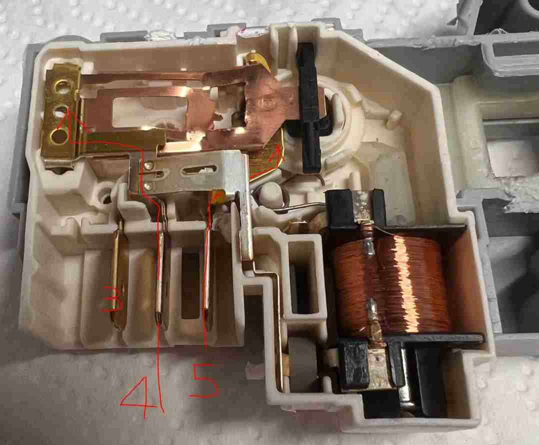

danyplatino ha aderito alla comunità
paul16 ha aderito alla comunità
Se hai due ingressi indipendenti si, ma non è che avrai un gran vantaggio, sicuramente si riduce l'energia prodotta in totale.
Buongiorno possiedo un impianto fotovoltaico da 3 kw senza accumulo totalmente esposto a sud ,vorrei spostare parte dei pannelli o aggiungere sulla falda a ovest creando una seconda stringa per massimizzare l autoconsumo(l inverter è un Fronius Primo ha 2 ingressi MPPT). Secondo voi è possibile e fattibile? Grazie Emanuele
nellollino ha aderito alla comunità
Comandi Touch lavatrice hoover H-WASH 700 + errore ND su schermo
Cabras ha risposto a Cabras alla discussione in Lavatrici - Asciugabiancheria
Già controllato anche quello ma no, non è impostato il blocco bambini. grazie della risposta -
Errore F06 Indesit Ariston - cambio elettro serratura
lorenzobo ha risposto a lorenzobo alla discussione in Lavatrici - Asciugabiancheria
Ho letto in giro che potrei anche bypassare con un ponte la serratura per capire se il problema è lei o altrove! smontando la vecchia seratura ho visto che sono il 5 e il 4 da mettere in comunicazione! mi confermate? Qualcuno può aiutarmi ... - Oggi
lorenzobo ha iniziato a seguire Errore F06 Indesit Ariston - cambio elettro serratura
Errore F06 Indesit Ariston - cambio elettro serratura
lorenzobo ha inserito una discussione in Lavatrici - Asciugabiancheria
Siamo partiti da un problema iniziale con la lavatrice: andava in blocco con errore F06, le luci lampeggiavano e l’oblò rimaneva bloccato, senza possibilità di sblocco nemmeno dopo il riavvio. A quel punto ho smontato la serratura dell’oblò e l’ho sostituita con una compatibile. Durante il tentativo di apertura forzata, però, ho rotto anche la maniglia dell’oblò, quindi ho sostituito anche quella (sempre con un ricambio compatibile). Una volta rimontato tutto, ho provato ad avviare la lavatrice: ora la serratura sembra funzionare perché sento chiaramente circa 5-6 tentativi di chiusura, con altrettanti “click” ben distinti (anche al tatto appoggiando la mano). Dopo questi tentativi, però, si sente un bip, lampeggia la spia rossa della chiave e la lavatrice non parte. A questo punto mi chiedo: È possibile che la maniglia non chiuda perfettamente e quindi la serratura non riesca a completare il blocco? Oppure potrebbe essere un problema della scheda elettronica (spero di no)? La corrente alla serratura sembra arrivare, perché si muove fisicamente e fa i tentativi di chiusura. L’oblò manualmente sembra chiudersi bene, e il click si sente quando lo spingo. Quali prove posso fare per capire se la serratura nuova funziona al 100%? Ha senso testarla in qualche modo (magari con un test)? Ogni consiglio è ben accetto, ormai è diventata una questione di principio 😅 -
andrea danieli ha iniziato a seguire cassetta geberith monotasto che fila acqua
cassetta geberith monotasto che fila acqua
andrea danieli ha inserito una discussione in Impianti (Idraulica)
buongiorno a tutti, ho una cassetta geberith a incasso mono tasto che fila acqua, ho fatto i seguenti interventi: - pulizia con acido rosso, ora è pulitissima e priva di qualsiasi detrito di calcare - sostituzione guarnizione di chiusura scarico (anello grigio largo) - sostituzione della guarnizione della tazza (anello fino nero) e inserita dopo averla un po' ingrassata - regolato il flusso di acqua (non supera il livello previsto) - è tutto montato bene. Noto però che se premo verso il basso il tubo, o asta, che si aziona per lo scarico il filare dell'acqua si riduce quasi a scomparire. La mia domanda esatta è: potrebbe essersi usurata la tazza sulla base, lungo la circonferenza dove c'è un mini profilo rialzato, dove si appoggia la guarnizione grigia larga per la chiusura ? Qualora ciò non fosse il problema cos'altro potrei fare ? Ringrazio per un riscontro. Saluti. Andrea -
Cancello scorrevole robo 1000 capriccioso
Trenopaolo ha risposto a Trenopaolo alla discussione in Cancelli elettrici
Ok, grazie, ti ragguaglio prossimamente.. -
lorenzobo ha aderito alla comunità
AleIaq ha iniziato a seguire TV UNITED Led 39x16 BootLoop
Buongiorno, Come da titolo il televisore di mia suocera :), è andato in bootloop e per questo motivo mi sono messo a cercare su internet se ci fosse una soluzione al problema. Ho subito capito che questo è un noto problema per questa marca di televisori e che esiste un firmware usb recovery che risolve il problema. Questo soprattutto grazie all'esistenza di questo sito , per cui vi ringrazio solo per questo. Sul vostro forum ho capito che la strada per ottenere il firmware era quella di scrivere, compilando il form di assistenza, direttamente alla reco. Così ho fatto e devo dire che mi hanno anche risposto subito, ma purtroppo mi hanno risposto che : Ora prima di smontare la tv e recarmi nel centro più vicino a me (~150 km) vorrei chiedere se c'è qualche anima pia che ha già il firmware e potrebbe condividerlo con me (avevo letto che qualcuno ha avuto problemi con questo stesso televisore ed aveva ottenuto il fw). Per quanto adesso comprare un televisore sia alla nostra portata , la riparazione di questo televisore ormai familiare ad un anziana la riteniamo la scelta migliore, in più uno smart tv moderno sarebbe anche troppo complicato. Indipendentemente se riceverò aiuto o meno (ci sono diverse cose che si dovrebbero incastrare) volevo ringraziare questa community ed in particolare i proprietari di questo Forum. In primis perchè ho trovato qui le risposte e le informazioni che mi servivano (gratuitamente) e non è poco, in secondo perchè per me, che ho una certa età, i forums rimangono la vera anima di internet (avendone gestito in passato diversi, oltre a lurkare come un turco) ed è bello vedere che c'è gente che continua a creare queste community. Cosa dire se non ancora grazie e da adesso tengo le dita incrociate. 🤞 Alex 🙂
Massimo Zuccari ha iniziato a seguire FAAC 746 MPS - led open debolmente acceso quando invio comandi e cancello morto
FAAC 746 MPS - led open debolmente acceso quando invio comandi e cancello morto
Massimo Zuccari ha inserito una discussione in Cancelli elettrici
Buongiorno a tutti, da un paio di giorni il cancello di casa (che monta un motore FAAC con scheda 746 MPS da oltre 20 anni di onoratissimo servizio), ha smesso di funzionare. Aprendolo, vedo dai led rossi accesi/spenti che il funzionamento dei fine corsa è regolare; invece non sembra funzionare la ricezione dei comandi apertura/chiusura (sia da telecomando che da contatto) in quanto alla pressione del pulsante il led rosso "open" si illumina debolissimamente ma il cancello rimane del tutto inerte (non accade praticamente nulla). Ipotesi ? Un fotodiodo andato ? Ma quale ? Non avendo lo schema elettrico della scheda non sono in grado di capire di più..... Grazie mille per l'aiuto. -
MauroP62 ha aderito alla comunità
fisica ha iniziato a seguire Comandi Touch lavatrice hoover H-WASH 700 + errore ND su schermo
Comandi Touch lavatrice hoover H-WASH 700 + errore ND su schermo
fisica ha risposto a Cabras alla discussione in Lavatrici - Asciugabiancheria
Non è per caso in modo protezione bambini (se è disponibile)? -
Comandi Touch lavatrice hoover H-WASH 700 + errore ND su schermo
Cabras ha inserito una discussione in Lavatrici - Asciugabiancheria
Buongiorno. Ho una lavatrice Hoover H-wash 700 inverter 1400 g/min sulla quale non funziona più nessun tasto touch sul cruscotto comandi. La rotella del selettore programmi funziona correttamente ma di qualsiasi tasto touch presente sul cruscotto non funziona niente, compreso ovviamente anche il tasto avvio. Ho provato a sostituire inizialmente la sola striscia touch posta dietro il cruscotto e niente da fare, dopo di che ho sostituito la scheda comandi al quale va ad unirsi la striscia comandi touch e ancora niente e in aggiunta, dopo che ho cambiato la sceda comandi con annesso anche il selettore nuovo, dopo circa 6- 7 secondi che l'accendo, mi esce la scritte ND a schermo con un beep elettronico che si ripete. Qualcuno di voi ha già riscontrato questo tipo di problema e saprebbe dirmi come poterlo risolvere gentilmente? Grazie in anticipo -
posizionamento spazzole che puliscono i cerchi su autolavaggio
stefano_ ha risposto a stefano_ alla discussione in Altri argomenti su Automazione Industriale
grazie Livio, si immaginavo ma nello specifico che sensori ? Come rilevano la posizione ? Per ovvi motivi escluderei sensori induttivi e/o capacitivi, da ignorante direi visione ottica ma mi sembra esagerato ........ che ne pensi ? -
AleIaq ha aderito alla comunità
Amplificatore Peavey 3000 - canale DX in protezione
Ctec ha risposto a ez9 alla discussione in Radio - Stereo - Autoradio - HiFi - CD - DVD
E' normale, la retroazione viene prelevata dall'uscita (quindi dal "comune" dei finali) e riportata a un ingresso. In questo caso, la rete di retroazione è fatta da R152, R151 e C198, che se guardi bene preleva dall'uscita e rimanda all'ingresso invertente del IC102. C'è poi una retroazione locale (R125/C125) nello stadio pilota, fatto con i quattro transistor di IC100. Devi pensare allo stadio finale intero come un operazionale di potenza, coi due ingressi in questo caso al IC102, e l'uscita quella di potenza. Personalmente non mi piace troppo l'uscita sui collettori dei finali, anche se credo sia dovuta all'IGBT che fa lo scambio della tensione dei finali tra basso e alto segnale. PS: quando ci sono parecchi finali in parallelo, per provare gli altri stadi senza rimontarli tutti, basta che ne monti solo una coppia, e magari poi ne monti via via un'altra. Per esempio in questo, si partirebbe dalla coppia Q116/Q115, poiché sui loro emettitori viene prelevato il segnale di controllo per la protezione in corrente. -
Soluzioni elett ha aderito alla comunità
Livio Orsini ha iniziato a seguire posizionamento spazzole che puliscono i cerchi su autolavaggio
posizionamento spazzole che puliscono i cerchi su autolavaggio
Livio Orsini ha risposto a stefano_ alla discussione in Altri argomenti su Automazione Industriale
Ci sono opportuni sensori che rivelano posizione e diametro delle ruote. -
Stefano Dalmo ha iniziato a seguire Pressione acqua SU CALDAIA TRADIZIONALE a ZERO
Pressione acqua SU CALDAIA TRADIZIONALE a ZERO
Stefano Dalmo ha risposto a zagabike alla discussione in Componenti Riscaldamento
Il modello preciso ? quindi perde dalla valvola di pressione ? -
Amplificatore Peavey 3000 - canale DX in protezione
ez9 ha risposto a ez9 alla discussione in Radio - Stereo - Autoradio - HiFi - CD - DVD
Ciao Ctec grazie come sempre per il tuo supporto! Credo di aver risolto anche se non mi e' ben chiaro, e come dici tu il circuito e' disegnato in modo pessimo. comunque riassumento, faccio una premessa le tensioni erano 14V e non 18V solamente perche' accendevo il circuito con in serie una lampadina da 60W per sicurezza e anche perche' inizialmente erano saltati i 2 NTC in ingresso e non avevo il ricambio disponibile e quindi limitavo la corrente cosi. come dici tu l'operazionale non aveva retroazione e quindi ho pensato che J14 fosse un jumper di servizio proprio per testare la retroazione dell'operazionale. Ho provato a chiuderlo ed effettivamente la tensione scende a 0V. Ho deciso quindi di rimontare tutti e 8 i transistor del finale destro e accendere sempre con J14 chiuso. tutto ok rimosso J14 la tensione su TP 100 resta a 0V. Evidentemente la retroazione su IC102 funziona correttamente solo con i finali montati. Ho rimontato anche gli IGBT sembra sia tutto ok. si accende correttamente anche senza la lampada in serie e tutti i TP hanno le tensioni corrette e il canale destro non va piu' in protezione (DDT resta Off) finalmente... Nei prossimi giorni faro' un test con carico in uscita e segnale in ingresso. Qualcuno riesce a spiegarmi perche' la retroazione su IC102 funziona solo con gli 8 transistor del finale collegati? -
acquaman ha iniziato a seguire posizionamento spazzole che puliscono i cerchi su autolavaggio
zagabike ha iniziato a seguire Pressione acqua SU CALDAIA TRADIZIONALE a ZERO
Pressione acqua SU CALDAIA TRADIZIONALE a ZERO
zagabike ha inserito una discussione in Componenti Riscaldamento
Ciao... La mia caldaia ARGO dopo appena ventiquattro anni 🙂 perde la pressione dell'acqua..... La trovo a ZERO la riporto ad 1,5 bar (massimo arrivo a 1,9 ma poi inizia a gocciare da sotto...) ma non passano dodici ore che la ritrovo a zero.... Devo dire che anche a ZERO SPACCATO produce acqua calda... Non ho controllato i riscaldamenti.... Mi dicono che ho una perdita... Sono in un condominio e se perdesse acqua da qualche tubo avrei sicuramente qualcuno che si lamenta..... Di questa perdita mi sono accorto mentre mio figlio faceva la doccia, sentivo in casa un rumore assordante che non riuscivo a capire..... mentre lui era ancora in doccia ho constatato questa pressione a ZERO ho fatto risalire la pressione con l'apposito rubinetto e man mano che saliva il rumore diminuiva fino a sparire del tutto quando il manometro era a 1.5 BAR... Un altra cosa che mi disturba e che non riesco a capire perchè quando sono in doccia è che variando la temperatura dell'acqua col miscelatore (un cesso da cantiere marca PAFFONI..) e mettendola alla temperatura giusta a volte l'acqua si raffredda improvvisamente e devo togliermi da sotto altrimenti mi prende un colpo.... Devo quindi mettere la temperatura al massimo e poi piano piano ruotare il miscelatore fino a che l'acqua è ok... nel passaggio da troppo bollente a OK a volte inizia ad uscire gelata... E' la caldaia o il cesso Paffoni? Stavo per spaccare tutto e mettere un miscelatore TOP ma qualche idraulico mi ha fermato asserendo che la causa potre essere la caldaia e non il miscelatore.... Voi che dite????? -
posizionamento spazzole che puliscono i cerchi su autolavaggio
stefano_ ha inserito una discussione in Altri argomenti su Automazione Industriale
salve a tutti, premetto che non sono del settore e che questa è una pura e semplice curiosità..... come fanno le spazzole circolari che normalmente puliscono i cerchi negli autolavaggi attuali a fermarsi precisamente difronte al cerchio ! Non ridete, è una domanda che mi assilla da 10 anni !!!😁 grazie. -
sostituzione operazionale MC330790C su cassa attiva
NovellinoXX ha risposto a Danielepedro alla discussione in Componenti elettronici ed equivalenze
Collega una resistenza equivalente al tweetter, mica vorrai bruciarne un'altro. -
Display radio sveglia elementi non funzionanti
Livio Orsini ha risposto a nardino alla discussione in Elettronica generica
La prima cosa da controllare è il cavo piatto che collega il visualizzatore al corpo dell'apparecchio. -
sostituzione operazionale MC330790C su cassa attiva
Livio Orsini ha risposto a Danielepedro alla discussione in Componenti elettronici ed equivalenze
Si e no. Io, per prima cosa mi procurerei lo schema e lo analizzerei per capire cosa può far accendere quella spia. Io non sono un seguace del "provo a sostituire qualche componente e..." Questo può andar bene per i condensatori elettrolitici che soffrono di vecchiaia. -
Consiglio lavasciuga a resistenza con buona capienza.
blondgnek65 ha risposto a blondgnek65 alla discussione in Lavatrici - Asciugabiancheria
Mi era sfufgito il discorso budget , io mi ero orientato intorno ai 600 800 euro.giusto perchè la lg che mi.ispira si trova a quelle cifre ma se.ci fosse qual osa di particolarmente interessante potri salire un poco , giusto ieri sera invece ho notato la candy BWR 4138BL8-S pro wash dry 500 con profondità 67 cm che se ho capito bene ha un cestello da 80l reali e si trova intorno ai 400 500 euro , probabilmente saŕa la parente povera della hoover 550. Saluti Nicola - Ieri
Consiglio lavasciuga a resistenza con buona capienza.
Ganimede77 ha risposto a blondgnek65 alla discussione in Lavatrici - Asciugabiancheria
Chiesto sopra, quanto puoi spendere? -
Ah... bene.. io stavo valutando Sonos che so essere un buon prodotto, ma apprezzo il tuo consiglio... Le persone nel mio caso non sono giovanissime, e gradirebbero una roba "più manuale". La loro richiesta è di collegare una fonte esterna CD per ascoltare i loro CD. Il Wiim Ultra vedo che ha anche un display immagino si possa gestire meglio, collegando due casse via cavo, e le altre stanze in wireless.. giusto ?? Le risposte che non hai capito, erano riferite alla rete wifi esistente è una classica casa colonica toscana con i muri in pietra di 60cm.. la wifi è precaria, se le casse del Wiim usano la rete wifi locale, dicevo, sarà meglio sostituire tutti i repeater che ha con una rete più seria magari mesh.. Le casse wireless del Wiim non sono bluetooth .. sono wifi giusto ? E ormai che ci sono.. le casse delle stanze in multiroom che sarebbero 2 oltre la stanza principale cablata, come lo gestiscono il volume ? Vedo che il Wiim è compatibile con Alexa .. posso controllarlo a voce dalle stanze "wireless" ? Grazie della pazienza.
Display radio sveglia elementi non funzionanti
nardino ha inserito una discussione in Elettronica generica
Buonasera, Ho acceso dopo anni questa radio sveglia ma il display non funziona bene.L'ultima volta che l'avevo accesa era perfettamente funzionante. Ci sono alcuni elementi che non si accendono . Qualcuno potrebbe aiutarmi? Sono molto affezionato a questo oggetto e vorrei ripristinarlo. Grazie
