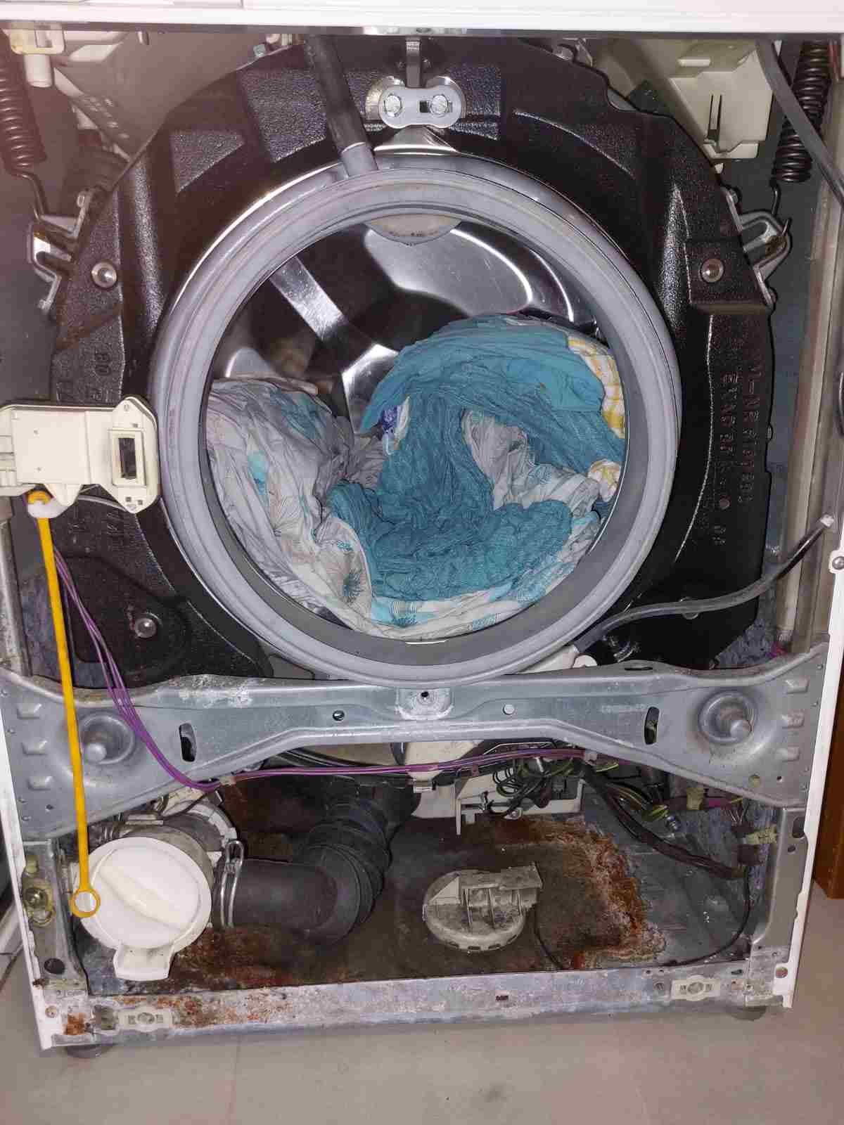

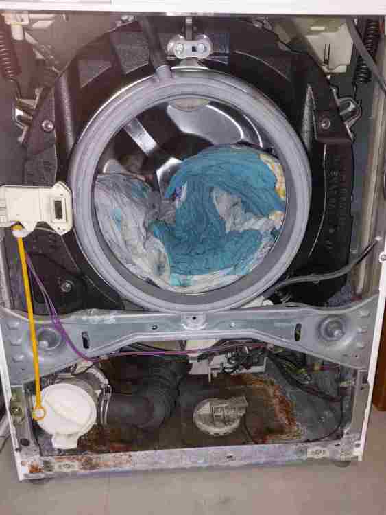

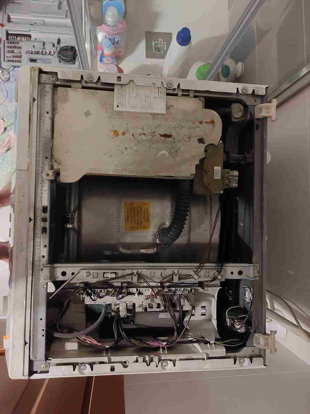

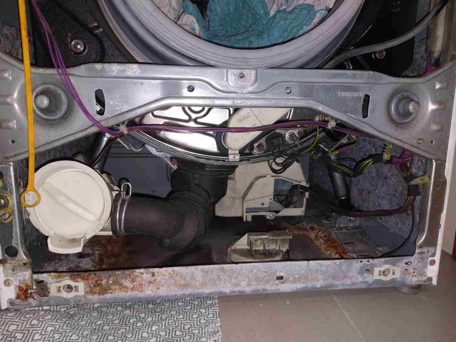

Lavastoviglie Bosch SMV60E10EU - problema elettrico/elettronico
NicolaG72 ha risposto a NicolaG72 alla discussione in Lavastoviglie
Buonasera a tutti, scusate la latitanza, ma fra ferie estive e altre cose non sono stato appresso al problema. Allora, la lavastoviglie si accende, si era bruciato il cavo di alimentazione che ho sostituito. Il problema però è il seguente come da video che allego, in breve: lavastoviglie si accende ma non permette di selezionare i programmi con i 2 pulsanti di selezione; gli altri pulsanti dei timer invece funzionano. Inoltre, premo il tasto di avvio lavaggio, chiudo lo sportello, ma il tutto non parte e la macchina emette i 5 beep che di solito emette a fine lavaggio. https://drive.google.com/file/d/1GkIE0EJ16J4mf0tKTAQG5Y-RtT1kgtdu/view?usp=drivesdk -
Candy CMLS 1252 beep continuo dopo qualche minuto dall'avvio
Stefano Dalmo ha risposto a Paolop61 alla discussione in Lavastoviglie
Per me l’hair break va sostituito . La valvola è funzionante perché l’acqua esce . devi solo far andare il flusso in un secchio e vedere se è continuo e non alternato e se escono magari 4 litri al minuto . Se il flussimetro sull’air break non funziona normalmente dando non meno di dieci impulsi in dieci secondi alla scheda , la scheda va in errore . E con quell’andamento non credo proprio . -
Came BX78 rilevazione ostacoli
El_Mago_Peppins ha risposto a Renros alla discussione in Cancelli elettrici
Io ho lo stesso problema, appena collegato oggi, fatte le dovute configurazioni e regolazioni ma niente, indipendentemente se lo metto a 1 o 4 di forza, non lo fermi in corsa, sensibilità ostacoli impostata a 10 dove possibile. ps. al momento l'ho lasciato a 2 perchè 3 e 4 quando passa al rallentamento accusa troppo il colpo di frenata :S -
Lavatrice Miele softtronics W3855 WPS guasto waterproof
carloph ha risposto a carloph alla discussione in Lavatrici - Asciugabiancheria
Guardato dietro: dai tubi di carico e scarico non sembra ci siano perdite ... tutti asciutti, per terra asciutto Qui qualche foto fronte e top -
michpao ha iniziato a seguire Asciugatrice Whirlpool Diehl 732902 non si accende più, selettore?
Asciugatrice Whirlpool Diehl 732902 non si accende più, selettore?
michpao ha risposto a mmaurock alla discussione in Lavatrici - Asciugabiancheria
Quando quella resistenza salta, é guasto LNK …. Puoi controllare i diodi vicini ed il condensatore da 400V …., ma probabilmente sono solo quei 2 componenti. Attenzione: la resistenza (che fa da fusibile) deve essere sostituita con una a filo da almeno 3W. I kit contengono anche altro (che non serve)! -
Programmare telecomando nice flor-s
Antonio1995 ha risposto a Antonio1995 alla discussione in Cancelli elettrici
Grazie della tua riposta ma la procedura dei 10 secondi non funziona e tantomeno quella del cancello ! Hai altre soluzioni da provare ? Grazie -
BADPI59 ha iniziato a seguire chiudere acqua calda/fredda sotto il lavello della cucina
chiudere acqua calda/fredda sotto il lavello della cucina
BADPI59 ha risposto a butenji alla discussione in Impianti (Idraulica)
oltre hai consigli di Stefano Dalmo giustissimi prima di girare con il pappagallo rimetti la vite per non romper il quadro -
Info su videocitofono smart
antenore ha inserito una discussione in Citofoni, videocitofoni e intercomunicanti
Buongiorno, a casa dei miei si è rotto il citofono, considerando che con l'età iniziano ad avere difficoltà motorie, vorrei con l'occasione passare a un videocitofono smart così possono rispondere ed aprire il cancello pedonale direttamente con lo smartphone. Non avendo mai avuto l'occasione di provare un videocitofono smart, vi chiedo, la chiamata sull'app funziona bene? è immediata? Tra "le solite marche" c'è qualcuna da preferire per avere questa funzione o sono diciamo equivalenti? Grazie 🙂 -
Sfarfallio Lampadine led da accese
Marco Fornaciari ha risposto a Aless22 alla discussione in Illuminazione interni
A quanto scritto da Livio aggiungo: bisogna che la polarità dei portalampada sia uguale per tutti. Devi scollegare completamente il lampadario dalla rete e con un tester verificare la polarità. Se non sono uguali devi rfare i collegamenti interni al lamapario. Dopo di che è meglio/necessario che la fase arrivi al polo centrale del lampadario. P.S. Per le lampade a incandescenza la polarita dei portalamapda è insignificante. -
Lavatrice Miele softtronics W3855 WPS guasto waterproof
carloph ha risposto a carloph alla discussione in Lavatrici - Asciugabiancheria
Lavatrice Miele softtronics W3855 WPS guasto waterproof
carloph ha risposto a carloph alla discussione in Lavatrici - Asciugabiancheria
Per ora ho trovato questo filo staccato ... poi guardo dietro -
Lavatrice Miele softtronics W3855 WPS guasto waterproof
michpao ha risposto a carloph alla discussione in Lavatrici - Asciugabiancheria
Ho scritto top (= ripiano superiore)🤔 -
Programmare telecomando nice flor-s
GiRock ha risposto a Antonio1995 alla discussione in Cancelli elettrici
Stefano Dalmo ha iniziato a seguire chiudere acqua calda/fredda sotto il lavello della cucina
chiudere acqua calda/fredda sotto il lavello della cucina
Stefano Dalmo ha risposto a butenji alla discussione in Impianti (Idraulica)
Si va ruotata a destra , ma in genere tendono a bloccarsi dopo anni che non si toccano . se proprio vedi che non gira devi togliere la levetta e girarla con delle pinze a becco dì pappagallo . Altrimenti chiudi la generale. -
MATTEO99RM ha aderito alla comunità
Lavatrice Miele softtronics W3855 WPS guasto waterproof
carloph ha risposto a carloph alla discussione in Lavatrici - Asciugabiancheria
Tappo del filtro tutto asciutto -
michpao ha iniziato a seguire Lavatrice Miele softtronics W3855 WPS guasto waterproof
Lavatrice Miele softtronics W3855 WPS guasto waterproof
michpao ha risposto a carloph alla discussione in Lavatrici - Asciugabiancheria
Sposta in avanti la lavatrice e controlla se ci sono perdite dai tubi di carico e scarico. Se non noti niente togli il top e con una torcia controlli mentre ripete un lavaggio per scoprire la perdita e in quale fase avviene (carico acqua / lavaggio / scarico / centrifuga), poi fai sapere (o metti foto). -
Illuminazione esterna spenta - probabile guasto relè crepuscolare
asd69 ha risposto a asd69 alla discussione in Installazione impianti elettrici civili e terziario
grazie ; ) oltre alla mancanza di competenze per la diagnosi e per la sostituzione, mi mancherebbero anche i componenti da sostituire. Per la cronaca quel relè è durato ca. 20 anni sempre sotto tensione, sarebbe interessante sapere dai progettisti di Finder con quale vita utile vengono progettati questo tipo di dispositivi e quindi se la vita utile di progetto è stata oltrepassata o meno. -
Candy CMLS 1252 beep continuo dopo qualche minuto dall'avvio
Paolop61 ha risposto a Paolop61 alla discussione in Lavastoviglie
Allego un video della carne interna , è normale che carichi così poca acqua per poi fare lo scarico ? - Oggi
Buonasera avrei la necessità di copiare il mio telecomando niceflor-s però tutti i tentavi sono invani. nello specifico ho premuto per 5/6 secondi il tasto che voglio codificare del nuovo radiocomando( un nice flor-s e un nice flo2re). Poi ho Premuto lentamente per 3 volte consecutivamente il tasto del radiocomando funzionante. Poi ho Premuto nuovamente il tasto del nuovo radiocomando. A questo punto ho aspettato 10 secondi ma non ha funzionato. poi ho provato direttamente dalla centralina nice mindy a824 ho premuto il tasto, aspettato che si accendesse il led rosso, ho premuto il tasto da configurare del telecomando nuovo, poi l ho ripremuto e la centralina lampeggiava due volte di rosso( presumo che non è andata a buon fine). Tutte queste prove sono state fatte varie volte senza risultato. Allego foto centralina, grazie
Salve. Ho smontato l'aspirazione della cappa della cucina (Faber - Franke anno 2000) . Di un motore (ho fatto una fatica enorme a smontare la ventola martellando sull'albero del motore) rilevo il problema posto smontaggio e pulizia. Secondo me, l'albero del rotore, dopo averlo martellato e oliato scivola all'interno del rotore stesso e non "aggrappa" più come prima, facendo non girare la ventola. La mia idea sarebbe di incollare in qualche modo l'albero nella giusta misura, oliando solo le estremità. Ma non so se è fattibile e come. Grazie a chi mi vorrà rispondere. Se volete posto foto.
impianto urmet 1130 condominiale al mattino non funziona la suoneria
salvo355 ha risposto a salvo355 alla discussione in Citofoni, videocitofoni e intercomunicanti
salve a tutti rispondo nuovamente a questo impianto adesso il problema e che se apro il citofono sento un rumore forte sovrapposto tipo rumore cupo continuo tipo di alternata insieme alla voce cosa puo essere ? -
Impianto di terra su Struttura di sostegno Fotovoltaico a falda e CEI 82-25
Davide-SB ha risposto a marcolintrek alla discussione in Fotovoltaico
Allora mi sento dire la mia ... Anche io per anni ho sento opinioni contrastanti, sia da colleghi installatori che progettisti. Ma sono giunto ad una conclusione, sentendo una di queste opinioni che mi ha convinto. Il motivo non deriva dai moduli, che da sempre sono costruiti con isolamento in classe 2, ma dalla installazione. Mi è capitato di riparare impianti dove si era aperta la scatola di connessione dei cavi, vetri crepati dove entra acqua, cavi schiacciati e spellati in mezzo ai profili e anche cavi rosicchiati dai topi. Tutti gli inverter che installiamo sono senza trasformatore, quindi la parte lato DC quando l'inverter è in funzione, non è isolata e va quindi a potenziale di rete. Per normativa, (e sicurezza) tutti gli inverter nella fase di avvio verificano l'isolamento della parte DC, nel caso fallisse il test l'inverter non si avvia. Se la struttura non fosse a terra, questo test non sarebbe in grado di trovare il primo guasto di isolamento. Salvo quando piove o ce umido. Lasciamo quindi, che a scoprire il guasto di isolamento sia un lattoniere, un antennista, un collega che toccando la struttura e una grondaia o altro fa in secondo guasto a terra? SI, per me SEMPRE A TERRA, è una massa estranea! Per i fulmini è un altro argomento da trattare a parte. -
carloph ha iniziato a seguire Lavatrice Miele softtronics W3855 WPS guasto waterproof
Lavatrice Miele softtronics W3855 WPS guasto waterproof
carloph ha inserito una discussione in Lavatrici - Asciugabiancheria
Ciao, lo scorso giugno la lavatrice Miele softtronics W3855 WPS si è fermata durante un lavaggio con indicazione guasto waterproof e acqua fuoriuscita davanti alla lavatrice. Ho controllato il filtro ma era pulito, ho quindi aperto il pannello frontale x cercare la perdita. Il piano sotto era bagnato e questo ha fatto scattare il sensore del waterproof. Ho cercato eventuali perdite ma non le ho trovate. Visto che la lavatrice è un pò datata pensavo fosse il manicotto di scarico. L'ho smontato tutto ma non ho trovato buchi o tagli. Ho quindi asciugato bene, rimontato tutto e la lavatrice è ripartita senza problemi e ha continuato per 3 mesi. Oggi si è ripresentato lo stesso problema. Lo smontaggio del pannello frontale è abbastanza complesso, quindi se avete qualche suggerimento faccio ricerca perdita più mirata 😀 Allego la foto della perdita frontale -
Antonio1995 ha aderito alla comunità
Sottorete LAN con secondo (vecchio) modem-router
omandar ha risposto a omandar alla discussione in Ethernet e LAN
Grazie per la risposta. Quindi, se ho ben capito, la connessione LAN-WAN non è assolutamente possibile se si usa come apparecchio secondario un modem-router che, ad esempio perché troppo... vecchio, non dispone di una porta esplicitamente dedicata alla connessione con altro apparecchio connesso a Internet. Il che dimostra la superficialità (e quindi la scarsa utilità) di tutte quelle "guide" in cui si dice, genericamente, che un modem-router funzionante ma vecchio può essere usato per espandere la rete domestica; "può" essere usato, ma solo se... Rimane possibile adottare lo schema LAN-LAN, senza sottorete separata, o anche per quello è necessaria la porta WAN e quindi il mio vecchio modem è proprio da buttare? Per finire, una curiosità tecnica: quale può essere la ragione per cui nell'esperimento che ho fatto la connessione a Internet dal modem secondario effettivamente funzionava, ma solo per qualche minuto? -
Sostituzione otturatore caldaia CHAFFOTEAUX elexia comfort
Rosario Cristaldi ha risposto a Rosario Cristaldi alla discussione in Guasti/Problemi Riscaldamento
Salve, grazie per la risposta. Allego un'immagine che illustra anche la mia situazione. Se ho ben capito rientra nella prima risposta. Dovo aver rimosso il corpo superiore che contiene la membrana, posso accedere alla parte superiore dell'otturatore. Ruoto l'otturatore fino a liberare un perno dall'incasso sulla parte esterna e poi tiro. E' possibile che incontri resistenza dovuta al calcaree? Posso forzare una volta liberato l'otturatore? Grazie mille.
