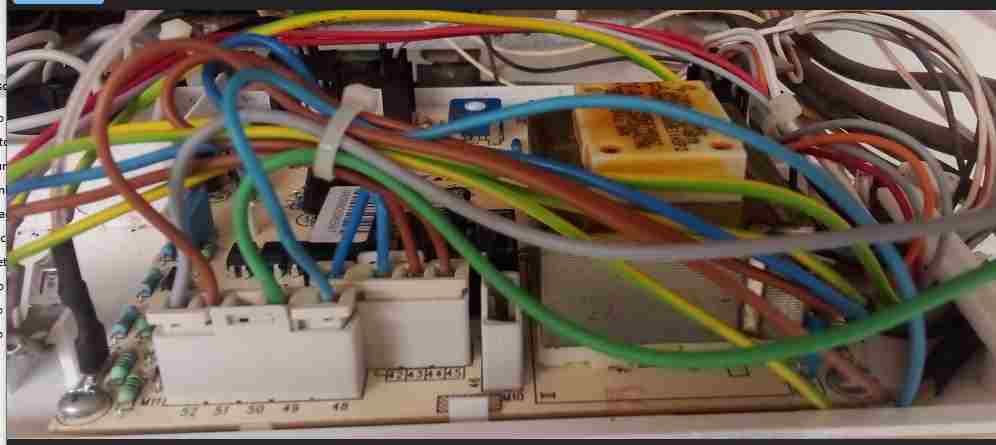

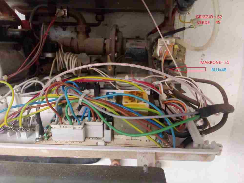

Caldaia Bongioanni , non si accende .
Giuseppe19734 ha risposto a Giuseppe19734 alla discussione in Guasti/Problemi Riscaldamento
Ciao Sullo spinotto che ho individuato ci sono i seguenti numero 48-49-51-52. Il Blu ( 48) ed Il Marrone 51 alimentano la valvola a gas mentre il 52 ( Griggio) + 49(Verde ) alimentano il cilindretto nero da cui parte il filo che alimenta l'elettrodo da cui scocca la scintilla. Mi potrebbe dire la procedura per testare l'alimentazione , suppongo dovrei testare il 52+ 49, ma aspetto la sua conferma . Grazie -
AmeliaLinnea ha aderito alla comunità
Caldaia Bongioanni , non si accende .
Giuseppe19734 ha risposto a Giuseppe19734 alla discussione in Guasti/Problemi Riscaldamento
Ciao Sullo spinotto che ho individuato ci sono i seguenti numero 48-49-51-52. Il Blu ( 48) ed Il Marrone 51 alimentano la valvola a gas mentre il 52 ( Griggio) + 49(Verde ) alimentano il cilindretto nero da cui parte il filo che alimenta l'elettrodo da cui scocca la scintilla. Mi potrebbe dire la procedura per testare l'alimentazione , suppongo dovrei testare il 52+ 49, ma aspetto la sua conferma . Grazie -
Gennar0 ha risposto a fabriaq alla discussione in Elettronica generica
Se sono 2 elettrolitici, mettendoli positivo e positivo, o negativo e negativo, si comportano da bipolari. Il 337 è npn, il 327 pnp. -
fabriaq ha risposto a fabriaq alla discussione in Elettronica generica
Si, quanti meno componenti meglio è ma se è necessario.... ritardo? 😦 E dello schema precedente che mi dici delle domande che ti ho fatto??? -
Ciccio 27 ha iniziato a seguire Indesit WIE 107EX - Mancato riconoscimento oblò chiuso (già eseguiti alcuni controlli)
Indesit WIE 107EX - Mancato riconoscimento oblò chiuso (già eseguiti alcuni controlli)
Ciccio 27 ha risposto a fenestren alla discussione in Lavatrici - Asciugabiancheria
Forse non c'incastra, ma quanto sono lunghe le spazzole del motore? -
Charmy ha iniziato a seguire Cambio Fahrenheit/Celsius
Nel mio fancoil Daikin FWXT10ABTV3 visualizzo i gradi in Fahrenheit invece che Celsius. Come posso cambiarli? Con quali combinazione di tsti del telecomando?
- Oggi
Charmy ha aderito alla comunità
Indesit WIE 107EX - Mancato riconoscimento oblò chiuso (già eseguiti alcuni controlli)
Stefano Dalmo ha risposto a fenestren alla discussione in Lavatrici - Asciugabiancheria
La serratura funziona . Devi controllare il ritorno sulla scheda tra 2 e 4 . Il 4 è il segnale di ritorno della serratura chiusa . tra 3 e 4 non rilevi nulla perché è lo stesso polo che scende dalla scheda e ritorna sulla scheda . -
Caricabatterie Guasto AL 30-CV-LI
Gennar0 ha risposto a Ranze alla discussione in Elettronica generica
Se fuma, non credo sia bruciata. Prima, prova a staccare un piedino e a misurare la resistenza. Dalle foto di GiRock, sembra 100ohms, marrone nero marrone oro o argento. Probabilmente scalda per un assorbimento eccessivo di un altro componente. Cerca di capire cosa alimenta. Prova a fare delle foto lato piste, più chiare possibile. Se poi qualcuno trova lo schema, tutto è più facile. -
Fabio 1234 ha iniziato a seguire Telefono pubblico Digito
Buona sera a tutti, mi chiamo Fabio e sono nuovo nel forum. Di recente mi hanno regalato un telefono pubblico Digito, per intenderci quello in acciaio. Michiedevo, qualcuno ha per caso un manuale di installazione ? o sa come reperirlo ? grazie a tutti !
Indesit WIE 107EX - Mancato riconoscimento oblò chiuso (già eseguiti alcuni controlli)
fenestren ha risposto a fenestren alla discussione in Lavatrici - Asciugabiancheria
Buonasera, ho collegato i morsetti 2 e 3 della serratura a 220VAC ottenendo i seguenti risultati: Serratura in posizione di riposo (oblò aperto): tra i morsetti 2 e 3 = 220VAC tra i morsetti 2 e 4 = 0VAC tra i morsetti 3 e 4 = 0VAC Serratura in posizione di scatto (oblò chiuso ) tra i morsetti 2 e 3 = 220VAC tra i morsetti 2 e 4 = 220VAC tra i morsetti 3 e 4 = 0VAC Alimentandola, la serratura impiega un paio di secondi ed emette un clic: a quel punto, forzando la slitta di plastica, il contatto di oblò chiuso si attiva. Disalimentandola, la serratura impiega circa 60 secondi per poter essere nuovamente aperta. Dalle prove sopra direi che la serratura fa il suo lavoro. Cosa altro potrei controllare, per favore? Grazie. -
Fabio 1234 ha aderito alla comunità
Cali di tensione lampadina led
reka ha risposto a microinfo alla discussione in Altro su impianti elettrici civili
ho detto di cambiarle posto prima di portarla a casa. Mantovani è la marca e commercializza le serie compatibili -
lorien64 ha aderito alla comunità
Caricabatterie Guasto AL 30-CV-LI
GiRock ha risposto a Ranze alla discussione in Elettronica generica
FrancoT68 ha aderito alla comunità
Blocco asciugatrice akai asc 8025 gv
Ganimede77 ha risposto a Maxgts alla discussione in Lavatrici - Asciugabiancheria
Una parte condensatore e l'altra evaporatore -
GiRock ha risposto a fabriaq alla discussione in Elettronica generica
Mah, l'idea iniziale era di tenerlo contenuto come numero componenti, ma qui ora stiamo esagerando!!! 🙄 Tieni conto che andrebbe messo anche un ritardo sul RESET del 555 come regola, ma ora non ci stava nello schema poi vediamo se servirà... Ecco il MOSTRO!!! 😁 -
la soluzione più adatta per alimentare lo scaldabagno con energia solare?
dimarsaba ha risposto a lillo9546 alla discussione in Fotovoltaico
Un impianto del genere lo sto progettando e realizzando io in pura domotica senza entrare nel merito della parte tecnica, quello che sto facendo io e con un pò di manualità si riesce senza problemi comunque tra domotica e scaldabagno sneza mano d'opera siamo circa 300 euro per uno scaldabagno di 100 litri sufficiente per 3 persone ovviamente il tutto dovrebbe essere messo in serie ad una caldaia a gas altrimenti con il solo fotovoltaico nei periodi invernali ci riusciresti pure ma appena qualcuno sta 5 minuti in più sotto la doccia arrivederci al secchio, comunque in giro ci sono varie tecniche domotiche e non anche di molto semplici da poter realizzare da soli. Qua potresti incominciare a fare un idea che sto perfezionando della mia idea " ovvio non sto qua a discutere nulla sulla convenienza e della nobilità di dover utilizzare l'energia fotovoltaica per motivi più, diciamo, nobile. Ognuno ha le sue idee e i suoi pensieri io ho già fatto i miei calcoli, che sarebbero lunghi a spiegare adesso, e quindi ho deciso di realizzare il progetto. -
Zanotti fz900 bassa pressione negativa dopo riparazione tubo
Alessio Menditto ha risposto a paoloclima alla discussione in Guasti/Problemi Refrigerazione
Dovevi dirlo subito, è proprio quella valvola, certo che limita tanto, deve proprio fare quello, altrimenti a cella camion calda entra un calore inaccettabile per il compressore, si mette apposta. Detto questo, se la carica in kg è giusta, accendete il gruppo e provate a lasciarlo acceso per una decina di minuti a vedere che succede, non spegnete subito. Non bisogna girare le viti di regolazioni a casaccio senza prima segnare la posizione originale, spero l’abbiate fatto. -
Zanotti fz900 bassa pressione negativa dopo riparazione tubo
paoloclima ha risposto a paoloclima alla discussione in Guasti/Problemi Refrigerazione
Termostatica cambiata, ma il frigo non funziona. L’impianto è montato su un furgone/camion. Oggi pomeriggio ho fatto delle prove con l’azoto, se spingo il gas nell’impianto e sezionandolo passa dovunque, la strozzatura più forte che vedo è proprio la kvl… possibile limiti cosi tanto la pressione? Inoltre agendo sulla vite dí regolare non cambia nulla! -
Cali di tensione lampadina led
Maurizio Colombi ha risposto a microinfo alla discussione in Altro su impianti elettrici civili
Ma dai!!!! Metti una foto che non l'ho mai vista. -
piergius ha iniziato a seguire Differenziale Inverter interviene con pioggia
Differenziale Inverter interviene con pioggia
piergius ha risposto a falciatore alla discussione in Interruttori differenziali, magnetici e termici
. Infatti i Differenziali che hanno sotto di sé i Carichi sono da Idn 30mA .. Mentre quello che si interfaccia con la Rete di Distribuzione è da 0,3A = 300mA, poiché rispetto all' Impianto lavorano entrambi come Generatore . - Buona serata ! -
Ranze ha iniziato a seguire Caricabatterie Guasto AL 30-CV-LI
Buongiorno, ho questo caricabatterie che appena collego l'alimentazione, inizia a scaldare e fumare la resistenza vicino al rele'. I led di presenza alimentazione rimangono spenti e ovviamente non ho tensione in uscita. Purtroppo non riesco a leggere il codice colori della resistenza ormai annerita. Qualcuno ha uno schema elettrico da poter consultare? Grazie
Apertura Passo Carraio Tramite Videocitofono Urmet
Maurizio Colombi ha risposto a vincenzoseven alla discussione in Cancelli elettrici
Mi dispiace, ma il regolamento di PLCForum , che hai dichiarato di aver letto all’atto dell’iscrizione, vieta espressamente di accodarsi alle discussioni ferme da parecchio tempo. Per favore, riproponi il tuo quesito aprendo una nuova discussione. Grazie DISCUSSIONE CHIUSA -
Problema uscita lampeggiante scheda sommer gt g1
ALLUMY ha risposto a Andrea Beccherle alla discussione in Cancelli elettrici
Ok, falso allarme, quello che mi sembrava un elettrolitico gonfio in realtà era la testa di una vite a croce (vicino ai due elettrolitici in alto a dx) 😄 -
Antonio1508 ha iniziato a seguire Apertura Passo Carraio Tramite Videocitofono Urmet
Apertura Passo Carraio Tramite Videocitofono Urmet
Antonio1508 ha risposto a vincenzoseven alla discussione in Cancelli elettrici
Ciao, ho questo problema. Come faccio ad interporre anche un relè per protezione della pulsantiera esterna? -
Schema ricevitore con TDA 7000
ALLUMY ha risposto a beonardo alla discussione in Apparati, Schemi & circuiti
Dal datasheet dell'integrato, se il piedino uno è collegato a V+ tramite una resistenza, come si vede nel tuo schema, il mute è disabilitato. -
Schema ricevitore con TDA 7000
Gennar0 ha risposto a beonardo alla discussione in Apparati, Schemi & circuiti
Ho dato un'occhiata allo schema di NE rivista 98. Non ho letto ancora niente, ma ho visto che sul muting pin1, c'è solo un condensatore da 220n, senza resistenza. Tieni presente, che se ti interessa saperne di più, devi leggere anche le riviste successive. NE era una delle poche ad avere la sezione Errata Corrige. Sembrerebbe un difetto, per me era un pregio. Dimostrava che i prototipi dei Kit, erano interamente progettati da loro, e non scopiazzati come facevano tanti. Il giorno che hanno chiuso i battenti, mi è dispiaciuto un sacco. Nessuno è riuscito a riempire il vuoto lasciato. Tanta competenza, e descrizioni dettagliate di ogni Kit. A volte, si complicavano la vita, ma per me era un modo per comprendere meglio l'elettronica.
