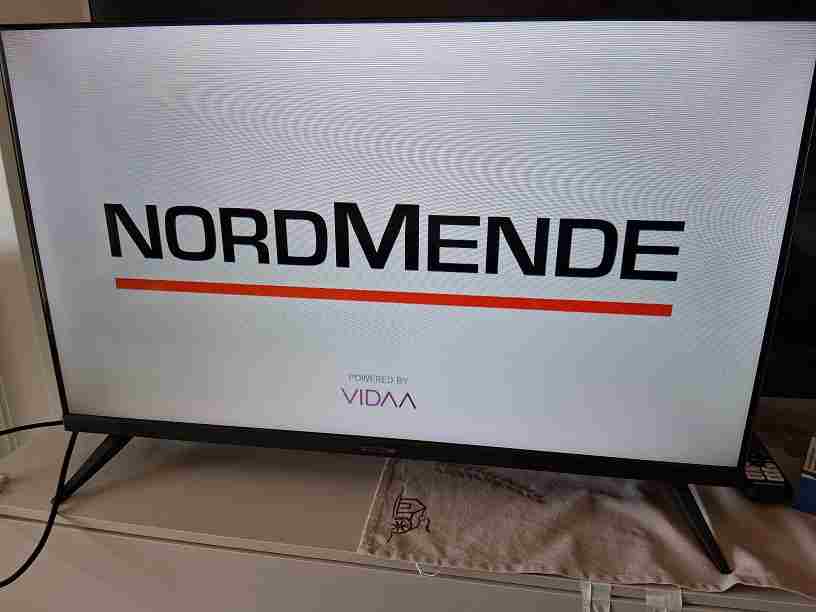

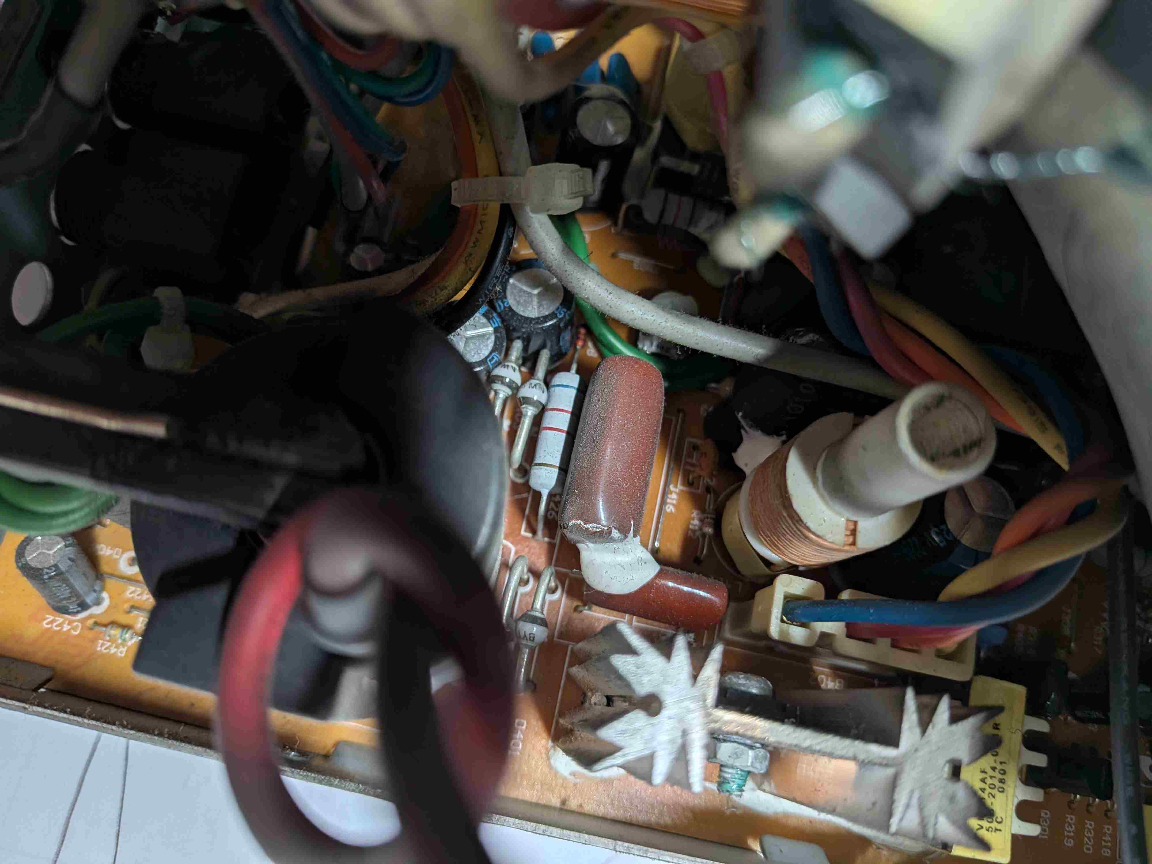

Piccolo monitor CRT B/N: cerco schema.
Riccardo Ottaviucci ha risposto a ALLUMY alla discussione in Monitor e videoproiettori
se non specifichi subito il verso della riga si va con la casistica più frequente 🤣 -
Aceto di alcol e bicarbonato
panama ha risposto a Ganimede77 alla discussione in Lavatrici - Asciugabiancheria
Riempiendo il dispenser di citrico non sbagli (fonte chimico fabrizio zago) e lui consiglia di farlo prima di un ciclo normale con detersivo e stoviglie da lavare in modo da neutralizzare il blando attacco del citrico sull'acciaio Quanto all'aceto l'ho letto in un articolo sil sito di bosch ma con altre quantità 🥺🤦🏻♂️ Cito da sito bosch Pulizia lavatrice: perché va fatta? Quella di pulire la lavatrice può sembrare un’operazione banale, quasi scontata. Tuttavia, capita più spesso di quanto immagini che le persone dimentichino di eseguire questa operazione, o la facciano in maniera approssimativa. Anche se può sembrare strano che una lavatrice si sporchi, è praticamente inevitabile che accada: i residui di calcare e detersivo, le muffe e i residui di sporcizia rilasciati dalla biancheria, sono tutti agenti che contribuiscono a sporcare la lavatrice e renderla meno efficiente. Perché è tanto importante pulirla? Innanzitutto perché lavare il bucato in una lavatrice sporca significa ottenere un risultato non ottimale, con capi lavati male e non igienizzati a dovere, che possono apparire spenti ed emanare cattivo odore. Poi perché una lavatrice poco pulita, con incrostazioni di calcare, consuma più energia e più detersivo e rischia di rompersi più facilmente. Come pulire la lavatrice che puzza Come pulire la lavatrice che puzza? Spesso, dopo aver fatto il bucato, capita di aprire la lavatrice e avvertire un cattivo odore, invece del profumo di biancheria appena lavata. Questo succede perché all’intero del cestello e nella guarnizione si depositano detersivo in eccesso, calcare, muffe e batteri che, complice l’umidità che si forma all’interno della lavatrice, sprigionano un cattivo odore che, talvolta si trasmette anche ai vestiti . Per pulire la lavatrice che puzza e prevenire la formazione di cattivi odori, almeno una volta al mese è bene fare un lavaggio a vuoto ad alte temperature (60-90°C). Per eliminare i cattivi odori ed evitare che si ripresentino, si può anche usare uno dei prodotti Bosch specifici per la cura e manutenzione degli elettrodomestici, come il detergente per lavatrice che, se usato ogni 3 mesi, previene la formazione di cattivi odori e rimuove i residui di detersivo e grasso. Come pulire la lavatrice in modo naturale, senza detersivi Pulire la lavatrice in modo naturale, senza utilizzare detersivi, non solo è possibile; è anche pratico, ecologico ed economico, perché per eseguire la pulizia si usano sostanze di uso quotidiano, che costano poco e sono facilmente reperibili, come l’aceto, che è un anticalcare naturale, il sale e il bicarbonato di sodio. Ecco alcuni consigli per pulire la lavatrice con i prodotti naturali. Pulire la lavatrice con aceto e bicarbonato Pulire la lavatrice con aceto e bicarbonato di sodio (per residui di calcare e detersivo) Il calcare e i residui di detersivo sono i nemici più pericolosi per la salute e l’efficienza della lavatrice, perché si depositano anche nelle parti più delicate e difficili da pulire. Per questo è importante svolgere una pulizia periodica per eliminarli da cestello, filtro e vaschette del detersivo. Per eseguire questa operazione, avrai bisogno dell’aceto bianco. Estrai la vaschetta del detersivo Mettila in ammollo in una bacinella in una soluzione fatta con acqua calda e aceto Lasciarla così per almeno un’ora. Trascorso il tempo necessario, passa all’interno della vaschetta una spugnetta imbevuta nell’aceto e rimettila al suo posto. Una soluzione preparata con 100 ml di aceto bianco, 500 ml di acqua, qualche goccia di olio essenziale di limone o lavanda e 1 cucchiaio di bicarbonato è utile anche per pulire le parti esterne della lavatrice, compreso il vetro dell’oblò. Il bicarbonato di sodio può anche essere usato per realizzare una sorta di pasta abrasiva, da usare per pulire le guarnizioni e le incrostazioni del filtro. Per realizzare la pasta abrasiva, è sufficiente aggiungere poche gocce di acqua a mezzo bicchiere di bicarbonato. Pulire la lavatrice con succo di limone Pulire la lavatrice con il succo di limone Per evitare la formazione di incrostazioni di calcare all’interno della lavatrice, ecco come fare! Prepara una soluzione con 150g di succo di limone disciolto in un litro d’acqua Versa il tutto nel cestello Fai partire la lavatrice, selezionando un lavaggio a 60° Questa operazione va svolta almeno una volta al mese. Puoi utilizzare questa soluzione anche per pulire l’oblò e le parti esterne della lavatrice -
Aeg e con i codici sconto Eig-02-35 e separatamente itoi-aeg1-9wsq inseriti in carrello comprando direttamente da loro le paghi meno che altrove. 9000 se hai acqua dura altrimenti anche una serie 8000, sempre che tu nel frattempo non l'abbia fatta comprare 😀
Alex_nordmende ha iniziato a seguire TV Nordmende ND32S306QS rimane su schermata bianca con logo
TV Nordmende ND32S306QS rimane su schermata bianca con logo
Alex_nordmende ha inserito una discussione in Thomson - Saba - Nordmende - Telefunken - A.E.G.
Salve a tutti, quando lo accendo la tv si vede la scritta bianca NORDMENDE e rimane così all'infinito. Ho provato a fare un reset tenendo premuto il tasto power all'accensione ma non succede nulla. I tasti fisici presenti sono solo POWER non ne vedo altri Ho letto che forse va aggiornato o ricaricato il firmware ma non trovo i file per questo specifico modello ND32S306QS. Sapete aiutarmi? Grazie -
Salve a tutti, in uno stabile la ricevente non risponde ai comandi di apertura e chiusura ,ma funziona solo da citofono. In primo impatto, pensavo fosse una telecamera Wi-Fi installata su un palo d'illuminazione.... Secondo voi cosa può essere? Dopo aver eliminato la telecamera, la ricevente andrebbe disalimentata?
Alex_nordmende ha aderito alla comunità
Deviatori unipolari per controllare presa per modem/router
michy1990 ha risposto a graficaweb alla discussione in Altri argomenti elettrici
Scusami,ma i continui accensioni e spegnimenti del modem non credo che facciano bene -
Sì ok, ma non smontare il trasformatore nuovo però 🤣 Attendiamo aggiornamenti, ciao prego
- Oggi
Problema campanello Comelit 3320/2
ROBY 73 ha risposto a Ivymike alla discussione in Citofoni, videocitofoni e intercomunicanti
Ciao Ivymike, Purtroppo no, se non hai i ricambi "sottomano". Comunque, misura se arrivano i (mi sembra) 33VDC sui morsetti L-L, smonta e pulisci la morsettiera con dello spray detergente per contatti elettrici il tutto, lascia asciugare bene e vedi se poi funziona qualcosa, altrimenti sarà da cambiare almeno il modulo pulsanti e/o l'intero blocco parla / ascolta. Facci sapere i risultati -
Piccolo monitor CRT B/N: cerco schema.
ALLUMY ha risposto a ALLUMY alla discussione in Monitor e videoproiettori
Spero di averne qualcuno in casa, sennò devo attendere il rientro dalle ferie dell' ufficio acquisti 😄 -
Piccolo monitor CRT B/N: cerco schema.
ALLUMY ha risposto a ALLUMY alla discussione in Monitor e videoproiettori
Riga verticale, con una leggerissima deflessione orizzontale. In questo giro vince una birra @carlovittorio 😎 -
NoFrost AEG Arctis A75320-GA (92227046000), FUORI CONTROLLO ..
Giuliano1969 ha risposto a Giuliano1969 alla discussione in Frigoriferi - Congelatori
DISASTRO !!! :-(((((( Scheda Provata a banco: OK Scheda Prova montata sul frigo con sensori: OK. Faccio partire il freezer e comincio a pulire attorno al frigo…. Dopo un uno-due minuti sento un sfrigolio… non faccio in tempo a raggiungere l’interruttore e ZOT … classico rumore di corto circuitoe puzza di bruciato. Rismonto… Ecco le foto https://drive.google.com/file/d/1OFTiMFH3d-W7zFfCQ6ZabLmNAE3-0MW_/view?usp=sharing https://drive.google.com/file/d/1C-eBkwhLe44modvv7bmcivYxW8gRXHN-/view?usp=sharing https://drive.google.com/file/d/1pyCHI-bIrp6D-Y427vcvLaXaXykKTxSY/view?usp=sharing https://drive.google.com/file/d/1As0om6yiHa-GOL6j1rcTgj1nGoBJzvSE/view?usp=sharing https://drive.google.com/file/d/1DbEOGXC5zxyVmUi38Nhv9xJmuDEd-gt6/view?usp=sharing TRA i piedi dell’elettrolitico che ho cambiato da 475V, sembra esserci stato un corto. Forse un pelucchio della paglietta per dissaldare, forse un rimasuglio di flussante (eppure ho pulito con alcool la scheda.... boh ...) LA polarità era corretta, e infatti smontando il condensatore, il poverino mostra i valori di targa corretti. Dissaldato il condensatore e pulito la zona, ecco il danno sulla pista (un cratere!!)… Non vedo bruciature evidenti, oltre alla zona del condensatore, MA immagino ci possa essere un danno da qualche parte… Considerando che il condensatore ha una tensione max da 475V, penso sia nella zona dello stadio alimentazione…. CHIEDO C’è modo di capire cosa può essersi bruciato ? Qualche consiglio ? Cordialemnte Giuliano -
elihh3f ha iniziato a seguire Scheda lavatrice Vestel.
Ringrazio tutto lo Staff per la collaborazione. Potevate almeno dare una risposta.
Ancora sull'alimentare lo scaldabagno con l'eccesso del fotovoltaico.
dimarsaba ha risposto a dimarsaba alla discussione in Fotovoltaico
@ camp1 dalla tua osservazione penso di poter riuscire a gestire il tutto con uno shelly EM = due shelly plus 2M + due relé e con un struttra script lUA nelle shelly EM con un Duty Cycle si dovrebbe riuscire a gestire lo scaldabagno in 4 step => 300 watt => 600 => 900 watt => 1200 watt, proveremo appena pronto tutto il progetto ve lo in pasto e vediamo. -
Impianto elettrico con batteria ed inverter
drn5 ha risposto a Mariello62 alla discussione in Installazione impianti elettrici civili e terziario
E invece di mettere l'inverter perchè non sostituire le lampadine con altre a 12V ? Se hai solo lampadine e niente altro .... -
funzionamento preamplificatore
Mauro Dalseno ha risposto a Mauro Dalseno alla discussione in Elettronica generica
Come richiesto, Allego il link allo schema completo, si può notare che anche negli stadi successivi l'elettronica ha la stessa mano. SCHEMA E MANUAL SERVICE -
Ar12nxfpewqxeu cheda ue bruciata
Stefano Dalmo ha risposto a gpw3 alla discussione in Guasti/Problemi Climatizzazione
Va bene 👍 ma non avevi parlato di modulo inverter . -
ValerioDM ha aderito alla comunità
Andrea Annoni ha iniziato a seguire Alimentazione in cascata PoE
Alimentazione in cascata PoE
Andrea Annoni ha risposto a Sandro Range alla discussione in Ethernet e LAN
Il tutto dipende dal tipo di switch che vuoi utilizzare. Io uso Mikrotik (hEX-PoE) e sono apparati con la ETH1 che fa da PoE-in e le altre 4 porte sono PoE-out. Ne posso mettere fino a 5 in casacata. Il primo viene alimentato, gli altri si alimentano in cascata. Ovviamente l'alimentaore deve essere dimensionato per tutto quello che colleghi. La potenza massima per ogni porta non la ricordo a memoria ma se guardi sul datasheet trovi tutto. -
Ar12nxfpewqxeu cheda ue bruciata
gpw3 ha risposto a gpw3 alla discussione in Guasti/Problemi Climatizzazione
Il modulo inverter non va programmato, ho risolto -
Daikin 2amxf50a 12+12 errore u0 e u2
alighi ha risposto a Enrico Basile alla discussione in Guasti/Problemi Climatizzazione
non dovrebbere essere il gas ma la ventola esterna che non gira a piena potenza (escludo unita esterna sporca i tecnici avranno controllato) questi 2 errori sono legati controlla la tensione di alimentazione che non sia troppo bassa se si controlla da dove prende alimentazione o prova ad alimentarlo direttamente dal centralino con un cavo adequato -
Marchetti ha iniziato a seguire Impianto elettrico con batteria ed inverter
Impianto elettrico con batteria ed inverter
Marchetti ha risposto a Mariello62 alla discussione in Installazione impianti elettrici civili e terziario
Ciao, grazie, secondo te che potenza dovrebbe avere un inverter, per poter fare funzionare al massimo 4 lampadine led per un totale di 72 watt. -
Lavastoviglie Miele G975SC Plus – Si ferma a metà lavaggio con spia rossa accesa
Ciccio 27 ha risposto a Mak111 alla discussione in Lavastoviglie
Non serve l'acqua calda. Anche perché è già a freddo che deve "capire" se la pompa spinge oppure no, perché sarebbe troppo tardi altrimenti, prima che ci siano danni. 😉 -
Fabbricatore di ghiaccio scotman
Alessio Menditto ha risposto a aniellos alla discussione in Guasti/Problemi Refrigerazione
Allora che sia piena d’acqua va bene, che poi questa acqua però deve uscire dal troppopieno, verificato questo, manca la temperatura dell evaporatore, e poi resta da vedere se l’acqua è spruzzata bene come si deve dalla pompa. Ovviamente dove si raccoglie il ghiaccio non ci deve essere acqua, come mai non scarica? -
Indesit IWC 61052. Come evitare ciclo normativo?
Ciccio 27 ha risposto a duffr alla discussione in Lavatrici - Asciugabiancheria
Facci sapere come si trovano! 🙏🏼 -
Ancora sull'alimentare lo scaldabagno con l'eccesso del fotovoltaico.
dimarsaba ha risposto a dimarsaba alla discussione in Fotovoltaico
@ camp1 Non sapevo sulla precisione dei dimmer quindi per come tu dici lo saranno anche idimmer della shelly? Poi per quanto riguarda alla soluzione on/off ipotizzando uno shelly EM di controllo, collegarvi uno shelly 1 che comanda un relè e attraverso delle scene in EM do i comandi di on/off? Non saprei come organizzare la scena ma ci si potrebbe studiare -
Eccitare un relè allo spegnimento di un led
Kyvan ha risposto a Kyvan alla discussione in Elettronica Fai da te
il bimbo di due anni che è in me chiede aiuto per il collegamento del transistor (ho bisogno di qualcuno che mi prenda per mano) Alternativa, c'è nessun circuito acquistabile su Aliexpress che sia già completo alla bisogna? https://it.aliexpress.com/item/1005007664414461.html?spm=a2g0o.productlist.main.2.32ed7ZZO7ZZOmH&dp=79.50.231.55-r3yIagWoePw&af=d99%3A53067&cn=1005007664414461&aff_fcid=fde8dad43bc54178988ee1fd67f9c368-1754063899383-07111-_opZhFX9&aff_fsk=_opZhFX9&aff_platform=api-new-link-generate&sk=_opZhFX9&aff_trace_key=fde8dad43bc54178988ee1fd67f9c368-1754063899383-07111-_opZhFX9&terminal_id=8d66fff84d2f4f56925c39f2963d8acf&gatewayAdapt=glo2ita questo può andare?
