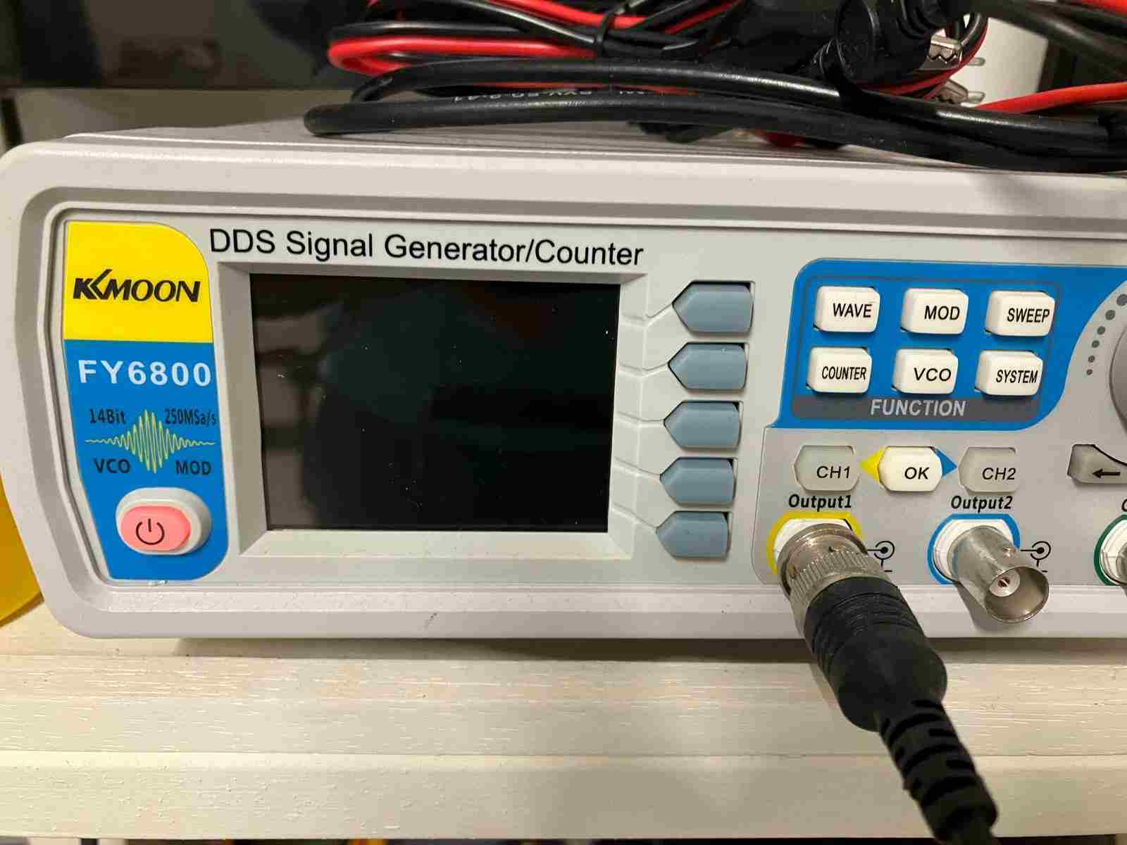

  1. Nell'ultima ora
  2. Visto che mi avete messo la pulce all'orecchio, ho provato a vedere qualcosa riguardo la generazione del segnale FM e sembra sia possibile. Il modello in mio possesso è quello riportato nell'immagine allegata.
  3. @Marco Fornaciari ovviamente le linee del quadro appartamento non sono solo quelle indicate nello schema (Ecco perché MTD N....) ma c'è ne sono altre, l'appartamento é di circa 90mq. Il mio dubbio più grande é relativo al magnetotermico in uscita al quadro ATS che fa da generale appartamento perché almeno in teoria e con adeguata sezione cavo da ATS a quadro appartamento questo interruttore potrebbe benissimo essere da 63 ampere e permettermi di prelevare in casa la somma delle correnti provenienti da contatore distributore (attualmente 3,3 kW ma con aumento di potenza potrebbe benissimo arrivare a 6,6) e da produzione fotovoltaico (in 2 kW con interruttore C32).
  4. Io proverei a montare sul telaio. Forse la prova sul banco non simula correttamente il funzionamento. La bobina dovrebbe eccitarsi quando premi il pulsante. Purtroppo in rete non ho trovato alcun manuale. Secondo me se hai effettuato il cablaggio correttamente dovrebbe funzionare. Comunque se hai un po di pazienza sul forum c'è gente molto più esperta di me che sicuramente ti darà una mano. Se trovo qualche cosa ti faccio sapere.
  5. aldinik
    Impianto da 6 kw con accumulo da 10kw consigli
    So quello che manca, ho il capitolato del vecchio 110% l'impianto me l'hanno preventivato seguendo quel progetto. Comunque hai ragione ne approfittano. E le loro soluzioni non mi convincono perché secondo me oltre ai 4000 Euro per la manodopera ( quadri elettrici, i cablaggi e le pratiche ) che secondo me già sono tanti, ti chiedono altri 6000 Euro per i prodotti di fascia bassa che loro pagheranno neanche la metà. Per cui con scarsi 2500 euro di materiale intascano 7500 Euro per 3 giorni di lavoro. Secondo me questo è il caso del preventivo della ditta individuale che voleva montarmi tutto Sungrow a 10.500 Euro. Devo trovare un installatore qui dalle mie parti ( sono a metà strada tra Pesaro e Rimini ) che sia disposto a montarmi l'impianto, gli fornisco tutto io. Sino ad ora non l'ho trovato. Spero che qualcuno sul forum nella mia zona mi contatti anche in privato. Allego l'immagine della falda a sud della mia abitazione, sono più di 50 mq.
  6. piergius
    Foto o Schema Hotpoint-Ariston FB 51 A.1 IX/HA
    Digitando l' intero nome non trovavo schemi . Provando ad accorciare il nome in : ARISTON FB 51 A1 si trova uno Schema sul Sito elektrotanya : https://elektrotanya.com/ariston_fb_51_a1_bk_four.jpg/download.html - Anche questo schema ha il Termostato lato Neutro rispetto agli Elementi riscaldatori . Vedi se corrisponde con il tuo esemplare . In caso , per testare le resistenze , su un Ariston simile : . portai il termostato sul mpercorso della Fase, tra (TP) e il faston (15A) del Commutatore , cosicché togliesse Tensione a Temperatura raggiunta , .. facendo il ponte dove era in origine tra faston (1) e (4A) - (5A) del Commutatore . Come dicevo ... - Buona Domenica !
  7. giorgio17
    Mitsubishi Ecodan e raffrescamento
    Devi stare sotto i 12 gradi
  8. agoman
    condensatore al tantalio?
    prova appena fatta ho alimentato l'integrato m74hc74b1 a 5volt dc ho fatto la misura su c1 e come pensavo guarda le foto. posizione corretta col positivo sopra ,ho provato a toccare il connettore come se dessi un impulso in entrata e mi da 0,306v posizione inversa col negativo sotto il tester mi dice che la posizione e inversa quindi polarita' sbagliata' mi da - 337v quindi cosi come era montato originalmente il condensatore al tantalio secondo me come posizione era scorratta. retro pcb come vedi le piste dei negativi sono come dicevo due uguali e uno sopra.
  9. Forse se dici che tipo di scheda(marca,per caldaia -condizionatore-pompa di calore -stufa a pellet...)perchè dal codice forse un mago riesce a scoprire il tipo di scheda giusto
  10. Oggi
  11. top_ele
    Cancello came ati
    Buonasera, ho un cancello a battente automatico. Monta motori came ati e sono comandati dalla centrale v2city1EVO. Ultimamente il motore M1 in chiusura non rallenta più urtando brutalmente contro la battuta. Se riprogrammo la centrale funziona tutto per poche per poi ritornare a non funzionare (i parametri nella centrale sono salvati correttamente sempre), oggi ho fatto la prova di invertire m1 con m2 e viceversa ed è successo che m2 (che ora è m1) ha urtato brutalmente sulla battuta dopo alcune ore dalla riprogrammazione della centrale. L'urto era così forte che il cancello ha iniziato ad aprire e chiudersi di poco sbattendo sempre più forte (credo che questo comportamento sia sempre legato al fatto che urta fortissimo). Cosa mi consigliate? Problema legato alla centrale? Oppure ai motori? Per l'ultimo comportamento che ho detto potrebbero centrare le fotocellule? Grazie mille in anticipo
  12. Alessio Menditto
    Mitsubishi Ecodan e raffrescamento
    Penso di no, hai una temperatura dei “radiatori” dove passa l’acqua troppo alta.
  13. Joesatriani
    Mitsubishi Ecodan e raffrescamento
    Ciao a tutti ho un impianto Mitsubishi Ecodan con due fancoil ad aria. D'estate va bene mettere la mandata 13 gradi? Tenendola cosi' secondo voi fa anche deumidificazione?
  14. Buongiorno, come può essere risolto un problema di gruppo di continuità con AVR "tarato" troppo stretto e che quindi interviene spesso? Per essere più chiaro la marca e modello del gruppo è un Vultech da 1500VA della serie "Pure" (Ahimè solo dopo l'acquisto mi sono infomato e pare che sia un problema noto di quei prodotti) Uno stabilizzatore di tensione collegato alla presa che alimenta il gruppo può risolvere? Oppure l'unica soluzione sarebbe buttare il gruppo di continuità e valutare modelli migliori? Grazie.
  15. In qualsiasi apparecchio di protezione di un circuito, anche se abitualmente ed in impianti civili lo si alimenta dall'alto, è permessa l'alimentazione, sia dai morsetti inferiori, che da quelli superiori. Nel caso l'apparecchio avesse una circuiteria interna che non permette questa scelta, il costruttore dovrà dichiararlo sull'apparecchio stesso.
  16. agoman
    condensatore al tantalio?
    come pensavo, io questo condensatore elettrolitico lo monto col negativo sopra, ho paura a montarlo alla rovescia, secondo me il condensatore originale che era in corto si e rotto perche messo al contrario. io quello che posso fare e saldare due fili a questo condensatore istallandolo correttamente poi ricollego la scheda e vedo se l'alimentazione e corretta. ma sicuramente e cosi.
  17. Ciao a tutti, mi è capitato di vedere , in un quadro elettrico, la montante collegarsi al Differenziale , ma dalla parte inferiore , rispettando sempre Fase- Neutro. Chiedo : tecnicamente il collegamento è corretto? Sono garantite ugualmente le prestazione di sicurezza? E se fosse stato un magnetotermico ad essere collegato dalla parte inferiore da parte della montante?
  18. @Leone2285grazie per il tuo feedback. Ho misurato le tensione con un multimetro ai morsetti della bobina con la serratura chiusa e con la serratura aperta mentre mandavo l'inpulso dalla batteria di 9V (per simulare lo schiacciamento del pulsante di apertura cancello). Ecco qui i risultati. Ho aggiunto una colonna alla mia tabella precedente: Stato Serratura Stato Microswitch Reazione Booster Plus Tensione su terminale bobina Chiusa Aperto (Circuito Aperto) Nessuna reazione Nulla Aperta Chiuso (Circuito Chiuso) Click rel rele' 9 V sulla bobina Se mi manda la tensione sulla bobina credo, ma forse sbaglio che sta effettivamente tentando di aprire il cancello (che pero' e' gia aperto).
  19. saverio81
    Collegamento dimmer per luci
    Grazie di tutto piergius !
  20. NovellinoXX
    Alimentatore usb che si spegne: va in protezione?
    Prova ad aprirlo, sarà il solito elettrolitico in perdita.
  21. Tranquillissimo, non preoccuparti. Se coordini il dispositivo con la centralina esistente, vedi ed attivi tutto con l'app del Sonoff, altrimenti ne apri due.
  22. Damiano Bianco
    Scheda cancello bft errore 11
    Buongiorno Non ricordo se ho mai scritto nel gruppo per un aiuto, .i diletto a fare piccole riparazioni su schede elettroniche, mi sono imbattuto su ana scheda BFT MERAK 600 DEIMOS ULTRA BT A600 I700006 10001 Mi da errore 11, ho trovato 2 piedini ossidati su ulm2003, ho provveduto a sostituito e a ricostruire una delle 2 piste interrotte. Ma non va, ho smontato tutti i relè per verificare il funzionamento e per vedere chi gli eccitava,ma mi portano al ulm2003. Ho testato quasi tutti i transistor smd e alcuni sono dei doppi diodi, l'unico componente che non conosco è quello in foto tutto bianco ceramicato, questo mi segna corto, chi altri similari in cicalina non segnano nulla, in ohm mi danno valori diversi, ovviamente sono ancora inserito nel circuito quindi ci sono interferenze nella misura. Forse mi sto perdendo in un bicchiere di acqua come al solito, se avete risolto problemi simili e mi potete aiutare vi ringrazio. Il mio amico ha già preso una scheda nuova oggi, ma questa è la mia sfida.... Grazie a chi mi aiuta.
  23. michy1990
    Buchi dopo sostituzione boiler
  24. Livio Orsini
    Alimentatore usb che si spegne: va in protezione?
    Lo devi portare all'isola ecologica del tuo comune, dove verrà smaltito come RAE
  25. Stefano Dalmo
    Buchi dopo sostituzione boiler
    Foto ?
  26. Io un'occhiata all'elettrovalvola della rigenerazione la darei comunque.
  1. Carica più attività
