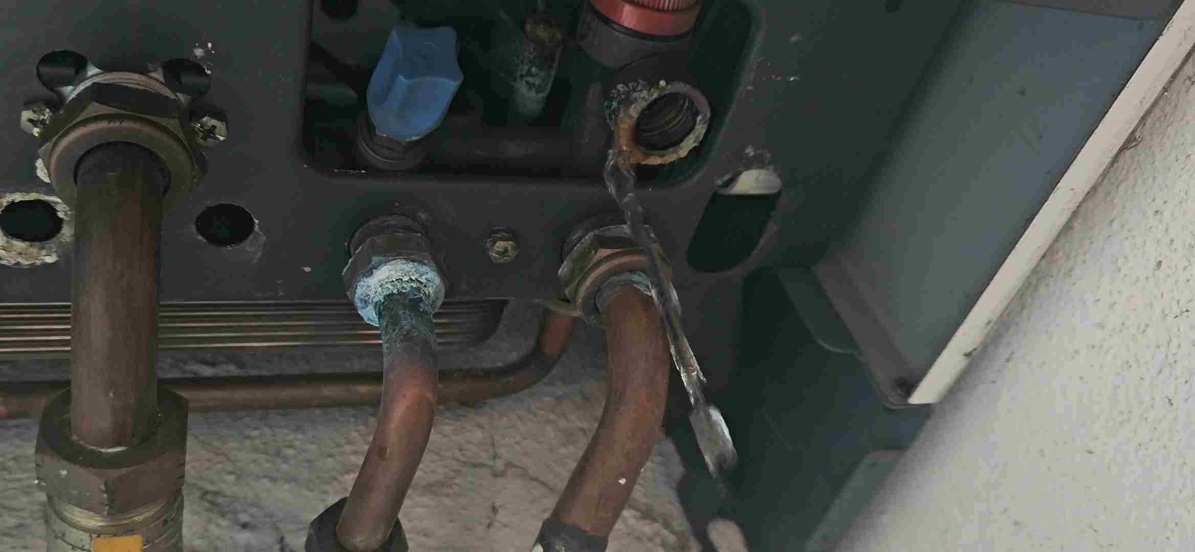

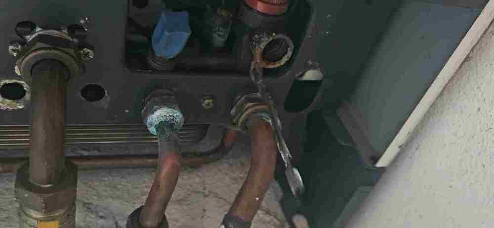

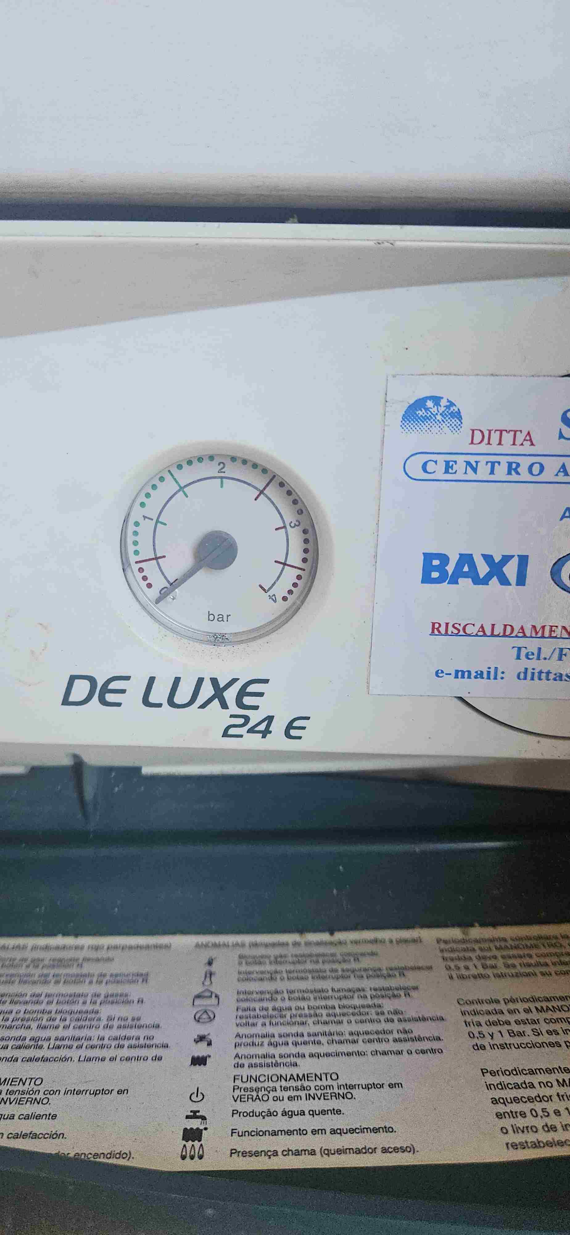

Pressione acqua SU CALDAIA TRADIZIONALE a ZERO
zagabike ha risposto a zagabike alla discussione in Guasti/Problemi Riscaldamento
Eccomi... Al solito pressione a zero vedi foto.... Apri rubinetto e la pressione inizia a servire velocemente fino ad 1,5 poi rallenta ed arriva al massimo ad 1,9 bar ed inizia a perdere acqua da sotto vedi altra foto.... Dopo esattamente 9 minuti e la perdita, la pressione é di nuovo a 0,5 bar.... Il miscelatore è un cesso da cantiere massimo €8 IVA compresa.... Mi fa dannare..... Trovo la temperatura giusta inizio a lavarmi e dopo 30 secondi l'acqua inizia a raffreddarsi come se la caldaia si fosse spenta... Riporto la leva verso il massimo l'acqua inizia a scaldarsi e ricomincio a ricercare nuovamente la giusta temperatura.... Una dannazione -
Ciccio 27 ha iniziato a seguire Lavastoviglie Whirlpool 3C26 dà errore H, anche se carica acqua
Lavastoviglie Whirlpool 3C26 dà errore H, anche se carica acqua
Ciccio 27 ha risposto a Kriminal73 alla discussione in Lavastoviglie
Pressione acqua SU CALDAIA TRADIZIONALE a ZERO
giorgio17 ha risposto a zagabike alla discussione in Guasti/Problemi Riscaldamento
Controllato vaso espansione? Il tuo miscelatore e' normale o termostatico? -
Forno da tempra comandato da remoto
Livio Orsini ha risposto a Kuda alla discussione in Apparati, Schemi & circuiti
Io userei la connessione serial RS485. Da PC o smatphone invii i vari set poi a tempi prestabiliti, il regolatore Ascon poi s'incarica di raggiungere e mantenere la temperarutura impostata. -
Ludrum72 ha aderito alla comunità
Forno da tempra comandato da remoto
Kuda ha risposto a Kuda alla discussione in Apparati, Schemi & circuiti
La Ringrazio per la celere risposta, purtroppo 4 segmenti non mi bastano devo fare curve di tempra molto complesse con punti ogni 10 minuti che durano anche 6 ore, Sedondo lei qual'è il modo migliore per ottenere questo risultato? Da remoto intendevo pc o cellulare in modo da avere più praticità, dato che con strumentini pid queste curve diventano molto complesse da impostare qual'ora ne acquistassi uno. Grazie ancora, mi dica se posso fornirle altre informazioni utili alla causa. Diciamo che potrei anche blotooth, mi interesserebbe piu l'interfaccia comandabile da PC o cellulare più chr la distanza, anche un cavetto non sarebbe un grosso problema. -
Impianto citofonico cpn Porter Lt terraneo 654 ADU
Maurizio Colombi ha risposto a Morruggero alla discussione in Citofoni, videocitofoni e intercomunicanti
Generalmente se ne va a quel paese l'altoparlante, basta testarlo in continuità per vedere se è interrotto. Con le dimensioni di quel mastodontico porter non ci sono problemi per infilarci dentro un altoparlante, sempre che sia lui il colpevole. in caso contrario ti accerti che arrivino i classici 8 vCC, nel caso arrivassero, ti conviene sostituire tutto con un porter compatibile, il 2659N di BTicino (che costa come lo zafferano) e non devi portare nuovi fili, o il MD30 di Farfisa che costa decisamente meno della metà, è un po' metallico e a cui devi portare un meno (che hai già in pulsantiera. -
Nux ha aderito alla comunità
Forno da tempra comandato da remoto
Marco Fornaciari ha risposto a Kuda alla discussione in Apparati, Schemi & circuiti
Sì, ma da remoto cosa intendi: 50 m o 200 km? Se non hai conoscenze è meglio che ti rivolgi a un esperto di automazione industriale: lascia perdere roba domotica o/e Arduino e consimili, ti procuri solo rogne e non sono a norme per quelle applicazioni, e se sei una ditta di qualsisi tipo le devi rispettare. -
Piano induzione sostituzione gas
Marco Fornaciari ha risposto a coach87123 alla discussione in Altro su elettrodomestici
Il piano a induzione normalmente richiede un magnetotermico differenziale indipendente, quindi se non c'è bisogna installarlo, con tanto di linea dedicata. Però con i pochi dati che indichi ci si ferma qui come consulenza. Il dato principale mancante è la sezione dei conduttori, e la lro lunghezza, tra interruttore MT subito a valle del contatore e centralino dell'appartamento, quindi l'interruttore generale del centralino: dalla foto non si legge chiaramente, pare un 25 A, sempre se è lui. -
michpao ha iniziato a seguire Lavastoviglie Whirlpool 3C26 dà errore H, anche se carica acqua
Lavastoviglie Whirlpool 3C26 dà errore H, anche se carica acqua
michpao ha risposto a Kriminal73 alla discussione in Lavastoviglie
Domenico2026 ha iniziato a seguire Ho sostituito scheda came zbx6n con scheda came zbx7n ma ho un sacco di rogne
Domenico2026 ha aderito alla comunità
- Oggi
Richieste Multiple a strumento Modbus TCP
Elettro19 ha risposto a Elettro19 alla discussione in S7-1500
grazie mille. Purtroppo il progetto è con tia portal 13 e io ho il 19 quindi non me lo apre. Il file l'ho visto ma non capisco come possa fare al caso mio. Con modbus client leggo e con modbus server scrivo? non credo.. Ciaoo -
Problemi dopo aggiornamento su TE24550B42V1E
Urameshi ha risposto a Urameshi alla discussione in Thomson - Saba - Nordmende - Telefunken - A.E.G.
Il logo TiVo c'è ancora in fase di caricamento della schermata home e piccolo in basso a sinistra una volta dentro, mentre in alto a sinistra ora c'è il logo telefunken. Ed è successo dopo un aggiornamento -
Livio Orsini ha iniziato a seguire Forno da tempra comandato da remoto e Bms 3s e amplificatore tp3110
Bms 3s e amplificatore tp3110
Livio Orsini ha risposto a raul. alla discussione in Apparati, Schemi & circuiti
Pubblica il link alle specifiche del BMS che hai, oppure indica marca e modello. -
Pressione acqua SU CALDAIA TRADIZIONALE a ZERO
drn5 ha risposto a zagabike alla discussione in Guasti/Problemi Riscaldamento
La risposta che però vorremmo è alla domanda : trovi l'acqua a terra sotto la caldaia, ma riesci a capire da che punto esce? Una foto potrebbe aiutare. Il rumoraccio a pressione a zero o quasi a zero è "normale", non ti devi preoccupare del rumore, ti devi preoccupare della perdita di pressione. Attendiamo tue nuove. -
Forno da tempra comandato da remoto
Livio Orsini ha risposto a Kuda alla discussione in Apparati, Schemi & circuiti
Hai già un ottimo regolatore, dove puoi impostare 4 set points differenti, selezionabili tramite 2 ingressi digitali, così da poter realizzare una funzione di temperatura con 4 spezzate. In più hai anche la comunicazione seriale tramite RS485. Perchè impegolarsi nella realizzazione di un regolatore di temperatura esterno che, di per se ha qualche difficoltà di messa a punto sia Hw che Sw, specialmente se lo affronta una persona che si dichiara poco competente in elettronca e che penso lo sia altrettanto in controllo e regolazione. Se non ti bastano 4 set point di temperatura, puoi procurarti il protocollo di comunicazione della linea seriale, così da poter anche leggere lo stato da remoto e poter progammare i set points da remoto. Poi puoi usare la ESP32 come interfaccia. Magari avendo cura di curare alimentazioni ed interfaccia, visto che queste schede, come arduino e rspberry, non han no alcuna immunità ai disturbi sia irradiati che condotti. -
Hai dato un occhio alla documentazione qui ? C'è anche un progetto che ti può essere utile. Se è tutto li il ciclo di lettura/scrittura è un pò scarno. Ti serve il monitoraggio degli esiti e il controllo degli errori delle chiamate, con dei tempi di copertura.
GabboVyX ha iniziato a seguire Miele WWD020 WCS - Codici sconosciuti in modalità programmazione
Miele WWD020 WCS - Codici sconosciuti in modalità programmazione
GabboVyX ha inserito una discussione in Lavatrici - Asciugabiancheria
Ciao a tutti :)) Oggi stavo dando un’occhiata alla modalità di programmazione della mia lavatrice Miele, oramai è un gioco da ragazzi per me, i codici scritti sul libretto (P13, P30, P31…) li so a memoria, fino a quando, tendando di accedere alla modalità eseguendo la procedura scritta sul libretto, per sbaglio mi ritrovo in una modalità analoga, ma dove il pulsante touch “avvio/aggiungi biancheria” non lampeggia come sempre, cioè in modo tranquillo, ma senza un intervallo, sembrava impazzito. Oltre questo dettaglio, la modalità funzionava come sempre, c’erano i soliti P13, P30… etc. Oltre a loro però c’erano tantissimi P mai visti, alcuni li ho pure fotografati (vedi allegati), all’inizio ho pensato potessero essere di modelli esterni, con TwinDos, PowerWash… WiFi… ma il dubbio mi è stato tolto quando cliccando il tasto avvio, uno di questi “sconosciuti” aveva i parametri non a 0, ma 1, o comunque un numero che mi ha fatto intuire che quest’ultima fosse attiva. Cercando online purtroppo non ho trovato una lista completa di tutte le varie funzioni, solo quelle che sapevo già. Qualcuno ha la lista di tutti questi “P”? (Scusate non so come chiamarli xD). Grazie in anticipo!! :)) -
San1966 ha aderito alla comunità
coach87123 ha iniziato a seguire Piano induzione sostituzione gas
Piano induzione sostituzione gas
coach87123 ha inserito una discussione in Altro su elettrodomestici
Buongiorno, ho un impianto elettrico "normale" con il contatore portato a 5kw. Volevo sostituire il piano a gas con induzione, cosi da rimuovere completamente il gas da casa. Devo per forza cambiare i cavi o posso usare l attuale impianto. Punterei a limitare il pino a induzione a 3kw o 3,5kw con il power menagment. Un elettricista mi ha chiesto 650 euro per modificare l'attuale impianto senza visionarlo. È obbligatorio? -
Alberto Tocchet ha iniziato a seguire Came zbx 7n
Buongiorno, come da titolo chiedo info su questo tipo di cancello. Errore E8 anche se tutto collegato da schema e verificato funzionamento dei micro interruttori sia dello sportello sia dei finecorsa, quale può essere il problema? Inoltre mi dava errore encoder, anche questo controllato, manda gli impulsi ma non riesco a risolvere. Premetto che e' la prima volta che utilizzo questa scheda (in sostituzione ad una zbx74-78) grazie a chi mi può aiutare.
Lui aveva il mio stesso problema..... e aveva il tv con la stessa sigla UE40MU6400UXZT e mi ha gentilmente passato il firmware che gli ha risolto il problema.
Ciao a tutti, ho necessità di comunicare con uno strumento modbus tcp tramite una cpu s7 1511. Ho problemi a scrivere le richieste usando la funzione Modbus Client. La prima richiesta funziona e riesco a leggere i dati mentre la seconda e la terza non vanno a buon fine e quindi non riesco a scrivere i valori che vorrei allo strumento. Non ho codice di errore ma il bit di done non si attiva mai e lo status passa da 7000 a 7004. In internet non ho trovato esempi o manuali a cui attingere per poter scrivere meglio la mia richiesta in tia portal. Allego come sto facendo le richieste. Avete documenti da condividere per piacere? Grazie mille a chi ha del tempo da dedicarmi.
Alberto Tocchet ha aderito alla comunità
Collegamento dimmer per luci
saverio81 ha risposto a saverio81 alla discussione in Illuminazione interni
Sono proprio due lampade avvitate a due portalampade....nella potenza ho sbagliato, in effetti, ...trattasi di due lampade LED e27 8w (equivalenti a 100w) almeno così porta la descrizione (per la verità devo ancora acquistarle) . Il dispositivo che ho indicato sopra , ovvero il master 230 della arkè, è già munito di interruttore (o pulsante) ? Dopo aver acceso la lampada, per variarne l'intensità dovrei ruotare il piccolo potenziometro presente sul corpo stesso, giusto? -
mistertv ha iniziato a seguire Samsung UE40MU6400UXZT e No enough space disk - loop continuo
La scheda è lei.
Bms 3s e amplificatore tp3110
Leone2285 ha risposto a raul. alla discussione in Apparati, Schemi & circuiti
Le batterie che tensione hanno? Hai preso un bms per ioni litio? -
Fatti spiegare da chi ti ha passato il file. Aiutarti su cose che non sappiamo è difficile, potrebbero averti dato una cosa per un'altra o non aver fatto alcune considerazioni in merito ma lo sapete solo voi due cosa vi siete detti.
Problemi dopo aggiornamento su TE24550B42V1E
mistertv ha risposto a Urameshi alla discussione in Thomson - Saba - Nordmende - Telefunken - A.E.G.
Il logo TiVo non ti compare più? Ti è successo per un aggiornamento al sistema smart TiVo?
