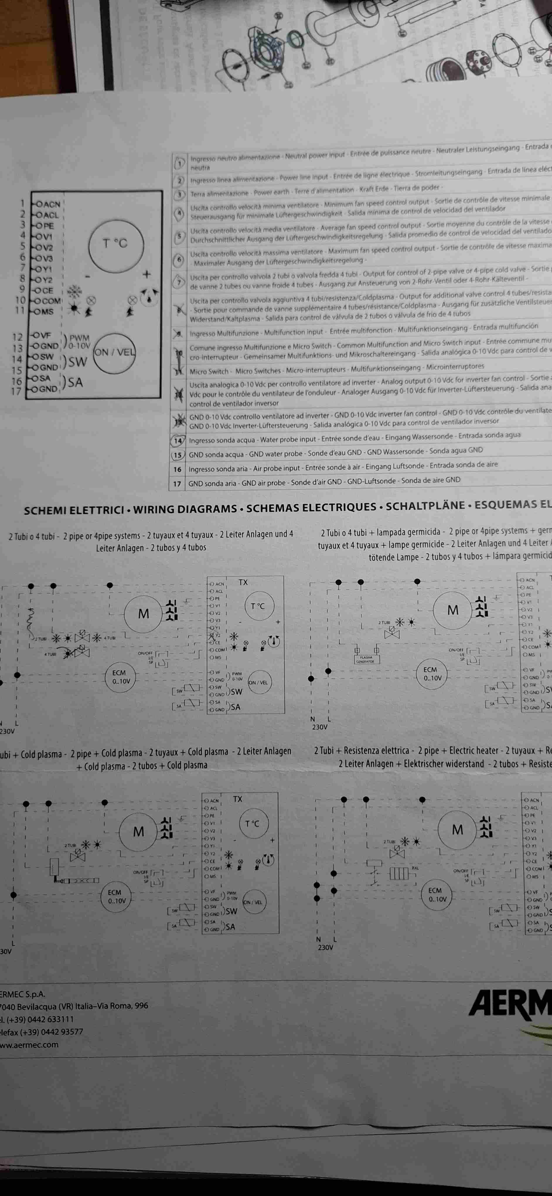

Saldatrice inverter Mos 138 EVO componenti ko
Dumah Brazorf ha risposto a nocchiere1 alla discussione in Elettronica generica
Si può cercare di capirlo dal componente che ci va e anche guardando il resto della scheda. Se Z2 somiglia a Z1 potrebbe avere solo 2 pin utili (capita con diodi e zener in quel package) mentre D8 potrebbe somigliare a D7 o D5 o D2. Per caso i vari D* sono tutti uguali? -
errore E006 su caldaia OPEN.ZIP 6 25-30 BF
Stefano Dalmo ha risposto a quirico pepe alla discussione in Guasti/Problemi Riscaldamento
Perfetto 👌 CVD , grazie per l’aggiornamento . -
Citofono Urmet non genera suoneria ( ma da vicino all'alimentatore si)
Roberto Garoscio ha risposto a gabbizio alla discussione in Citofoni, videocitofoni e intercomunicanti
Le bruciature sono sui diodi che raddrizzano la tensione per i led luminosi, non sono causa del guasto di fonia che, può dipendere da: filo 1a scollegato o porter guasto -
Impianto citofonico Urmet con 2 pulsantiere in parallelo non riesco ad equilibrare l'audio
Roberto Garoscio ha risposto a gettis alla discussione in Citofoni, videocitofoni e intercomunicanti
Oppure non esiste. -
Se i trasmettitori sono in vista ottica, a prescindere se piu' alti o piu' bassi, basta inclinare l'antenna per risolvere. Ma se sono coperti da ostacoli allora diventa un problema perchè riceveresti per riflesso avendo segnale instabile e di scarsa qualità. Puoi provare ad alzare il palo ed inclinare l'antenna aiutandoti con l'apposita fessura che in genere si trova su quasi tutte le antenne, tranne sulle loga. Sviti il dado del 10, alzi in su e stringi a morte il dado... poi prova la ricerca canali con test di segnale e qualità. Per quanto riguarda i satellite, se non hai l'apposito decoder con piattaforma tivusat ovvio che non prendi i Rai, nemmeno mediaset...la7....tv8.. ma puoi ricevere solo quelli gratuiti (free).
Nonnorenato ha iniziato a seguire Aermec TX comando a distanza
Aermec TX comando a distanza
Nonnorenato ha inserito una discussione in Schemi e applicazioni di circuiti elettrici
Salve a tutti. Ho acquistato il comando in oggetto per sostituire quello nativo su fan coil Aermec FCX installato a bordo tipo PXBI. Mi interessa l'installazione a muro perchè più confacente al mio utilizzo. Sono hobbista, non pratico di elettronica. Ho fatto una prova a "vuoto" del nuovo acquisto, alimentando correttamente i morsetti relativi a N-L e terra. La cosa che non capisco è perchè risultano alimentati sempre sia i tre contatti per le tre velocità e anche le uscite per controllo delle valvole, comunque sia posizionato il comando off, auto, v1, v2, v3. Allego una foto. ringrazio per l'aiuto. Renato -
La situazione della ricezione in zona dovrebbe essere la medesima, ovvero stessa direzione di puntamento. Non so se hai problemi oppure vuoi solo svecchiare l'impianto, in ogni caso basta un'antenna UHF 21-48 di qualità (Offel, Facarro, Emme Esse, Mitan..) il cavo di discesa nuovo, da 6,7 mm in classe A e conduttore rame. il centralino puoi lasciarlo a patto che inserisci un filtro 5G a monte, onde evitare fastidiose interferenze da stazioni telefoniche in zona. Se ti serve un consiglio sugli articoli facci sapere che ti consigliamo.
errore E006 su caldaia OPEN.ZIP 6 25-30 BF
quirico pepe ha risposto a quirico pepe alla discussione in Guasti/Problemi Riscaldamento
ciao stefano, alla fine ho sostituito la scheda ed è ripartito tutto. grazie mille dei vari consigli. -
Come si entra in modalità service ?
- Oggi
Problema batteria accumulo impianto SMA
FABRIZIO1989 ha risposto a miky78 alla discussione in Fotovoltaico
ciao hai riferimenti di questi laboratori, su roma o italia? -
Verifica anche i filtri impostati sull'hardware. Non hai specificato se sono I/O a bordo o periferia o altro.
Saldatrice inverter Mos 138 EVO componenti ko
nocchiere1 ha risposto a nocchiere1 alla discussione in Elettronica generica
Rimossi i componenti ma la.cosa peggiore è lo stampato danneggiato riuscire a dirmi le piste come sono collocate? -
BADPI59 ha iniziato a seguire caldaia ariston 23 mffi b non si accende fiamma
caldaia ariston 23 mffi b non si accende fiamma
BADPI59 ha risposto a fabio08 alla discussione in Guasti/Problemi Riscaldamento
pulisci il venturi -
ALLUMY ha iniziato a seguire algol 11" (prima serie?) aiuto per riparazione/ammodernamento
algol 11" (prima serie?) aiuto per riparazione/ammodernamento
ALLUMY ha risposto a ale-75-BW alla discussione in Brionvega
Apperò! li porti bene... 😁 -
Longi Guardian: il pannello autopulente
Alessio Menditto ha risposto a jonny89 alla discussione in Fotovoltaico
Esatto, peccato che non lo dicono, le parole sono importanti, da un punto di vista commerciale è ben diverso dire “pannelli che si sporcano meno degli altri” a “pannelli che si puliscono da soli”. -
algol 11" (prima serie?) aiuto per riparazione/ammodernamento
Riccardo Ottaviucci ha risposto a ale-75-BW alla discussione in Brionvega
non è folle,tutt'altro. Anch'io mi sto riciclando nel vintage da tempo e cioè da quando ho chiuso l'attività 20 anni fa. Per fortuna c'è chi è legato sentimentalmente agli apparecchi della sua infanzia o gioventù e vuole rimetterli in vita. Io che sono cresciuto con loro da una ventina di lustri metto a disposizione tutte le mie conoscenze sull'elettronica commerciale italiana ed europea,schifando quella odierna orientale che mi dà solo il voltastomaco. Chiudo l'off topic dicendo che sto ultimando la revisione di un altro gioiello anni '60,questo: -
Assolutamente mia, se va male mea culpa ! Ringrazio tutti delle dritte e dei consigli
Marcellik75 ha iniziato a seguire Consiglio acquisto Frigorifero
Spero di non essere nella sezione sbagliata, ma avrei bisogno di un consiglio (purtroppo urgente visto che il mio frigo ariston MB40D2 NFE mi ha lasciato dopo appena 22 anni !!!!). Sotto i 1000 euro (frigo larghezza 60) su quale marca mi devo orientare visto che ormai sono tutti simili? Naturalmente il consiglio è sulla qualità e durata. Grazie !!!!
modalità pizza forno Hisense BI64213PX
trashino ha risposto a buteo alla discussione in Forni - Microonde - Cucine
Scusa, hai risolto? Come ti trovi con quel forno? -
Mappatura pezzi su nastro di trasporto
marco1278 ha risposto a marco1278 alla discussione in S7-1200
Ciao Livio, non è tanto rilevare il sensore… è proprio gestire i conteggi dei temporizzatori dentro al ciclo. Nei prossimi giorni vedo come si comporta il sistema con l’attuale gestione ad interrupt di 2ms. Ciao -
giugn76 ha iniziato a seguire Cancello scorrevole new nice rbs400
Cancello scorrevole new nice rbs400
giugn76 ha risposto a Mattia2106 alla discussione in Cancelli elettrici
Per antenna controlla che sia collegata giusta nei morsetti sia in centrale che su lampeggiante. Per giusta intendo “anima” su morsetto giusto e “calza” su morsetto massa. Per comando open dovresti avere il suo ingresso dedicato,2 fili -
Longi Guardian: il pannello autopulente
Marco1510 ha risposto a jonny89 alla discussione in Fotovoltaico
Vengono chiamati "autopulenti" e uno pensa che si puliscano da soli, magicamente. In realtà bisognerebbe dire che si sporcano molto meno rispetto agli altri pannelli. La polvere scivola via con piu' facilità in ragione di quel rivestimento che altri pannelli non hanno. Se il gioco vale la candela si potrebbero scegliere. Sembrano buoni pannelli. Per quanto riguarda la pulitura, basterebbe programmarne una dopo un certo numero di anni (vale per tutti i pannelli) senza dover salire ogni anno sul tetto. -
Sostituzione bitcino 334202 con bitcino Universal 334262
Giacomo955 ha risposto a Giacomo955 alla discussione in Citofoni, videocitofoni e intercomunicanti
Sì il selettore e i registri volume è tutto al massimo ma va piano lo stesso mi viene il dubbio che un filo non sia nel posto giusto a questo punto purtroppo non si ricordano come erano messi su quello vecchio…faró chiamare un elettricista grazie mille lo stesso -
Buongiorno a tutti, ho due problemi con l'installazione del cancello scorrevole NICE ROBUS 400, il nuovo modello. Non capisco dove attaccare i collegamenti del selettore a chiave, se servono due fili e ne basta uno e dove collegarli alla centralina, ho fatto varie prove ma non capisco. Inoltre ho un problema con il telecomando, funziona solo ad un metro di distanza, anche con filo rg58 collegato nel lampeggiante e centralina. Qualcuno può aiutarmi? Grazie a tutti
Mattia2106 ha aderito alla comunità
Livio Orsini ha iniziato a seguire Mappatura pezzi su nastro di trasporto
Mappatura pezzi su nastro di trasporto
Livio Orsini ha risposto a marco1278 alla discussione in S7-1200
Concordo; anche per me è il modo più affidabile per rilevare il sensore senza ritardi apprezzabili.
