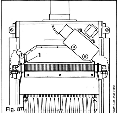

funzionamento preamplificatore
Gennar0 ha risposto a Mauro Dalseno alla discussione in Elettronica generica
Mi ricorda molto la sezione di un amplificatore BF, con amplificatore differenziale e generatore di corrente. Il Tr2 conduce perché i diodi gli forniscono appena la tensione di conduzione, ma quando il Tr6 richiede troppa corrente smette di condurre perché ai capi della R12 aumenta la tensione. Tr4 amplifica la sorgente, Tr6 riceve una parte del segnale già amplificato aumentando la richiesta di corrente sul Tr2, limitando l'amplificazione del Tr4. A grandi linee, e da prendere con le pinze, perché non sono un progettista. Per aumentare il guadagno, sarebbe importante sapere i valori dei componenti. Sono curioso anch'io di sentire chi ne sa di più! -
Ancora sull'alimentare lo scaldabagno con l'eccesso del fotovoltaico.
dimarsaba ha risposto a dimarsaba alla discussione in Fotovoltaico
Lo script dovrebbe essere questo se non ho sbagliato a copiare: -- CONFIGURAZIONE BASE local update_interval = 10 -- secondi tra ogni controllo local max_power = 2500 -- potenza massima della resistenza (in Watt) local dimmer_ip = "192.168.1.50" -- IP del tuo Shelly Dimmer 0-10V PM -- FUNZIONE PER INVIARE IL SEGNALE AL DIMMER function set_dimmer_power(power) -- Calcolo percentuale da 0 a 100 in base alla potenza max local percent = math.floor((power / max_power) * 100) percent = math.max(0, math.min(percent, 100)) -- limiti -- Invia comando al dimmer via HTTP http.get("http://" .. dimmer_ip .. "/settings/light/0?brightness=" .. percent) end -- LOOP PRINCIPALE PERIODICO function main_loop() local em_data = em_data or shelly.get_data() -- Prende potenza del TA1 (fase marrone, scambio rete) local scambio_watt = em_data[1].power -- Se esporta energia (valore negativo), attiva il dimmer if scambio_watt < -100 then -- soglia minima per evitare fluttuazioni local surplus = math.abs(scambio_watt) set_dimmer_power(surplus) else -- Nessun surplus → spegne il boiler set_dimmer_power(0) end end -- SCHEDULAZIONE shelly.schedule(main_loop, update_interval) ma interessa anche un giudizio sulla bontà del regolatore di tensione o magari avere un consiglio tecnico migliore -
Problema valvola chiusura acqua generale bagno
Alex7504 ha risposto a Alex7504 alla discussione in Impianti (Idraulica)
Scusatemi per il ritardo ma in questi ultimi giorni ho avuto da fare e non sono riuscito a seguire il forum, Stefano non mi sono assolutamente irritato ci mancherebbe, la mia insistenza è semplicemente come ho detto faccio altro lavoro e non mi è chiaro come possa essere collegato la saracinesca in ottone al tubo in ferro, PER MIA IGNORANZA penso che sia semplicemente avvitata al tubo in ferro. Come ha spiegato Robertice non mi è chiaro "perdonatemi" . Posso chiederVi come posso cercare una foto di questa saracinesca, rubinetto o come diavolo si chiama, cosi mi posso rendere conto di come è fatta la parte che va collegata al tubo in ferro dell impianto, Grazie Alex -
StefanoXy ha iniziato a seguire Vaillant VCW282E perde acqua dal gruppo acqua
Vaillant VCW282E perde acqua dal gruppo acqua
StefanoXy ha risposto a VRR alla discussione in Guasti/Problemi Riscaldamento
(scusate, volevo dire "valvola di sfiato" e non "vite di sfogo". -
Preamplificatore per Giradischi
ALLUMY ha risposto a Gragnanese alla discussione in Radio - Stereo - Autoradio - HiFi - CD - DVD
Se con il solo PP500 il livello audio è ancora basso, l'idea di aggiungere un altro ampli a questo punto è ovvia. Il problema è: cosa mettere e dove, in ingresso o all' uscita del PP500? Non sappiamo nulla di quel preampli.🤷♂️ A meno che trovi qualcuno che ha la strumentazione e ti snoccioli le caratteristiche: sensibilità, guadagno massimo, banda passante, equalizzazione RIAA, massimo livello di uscita prima che distorca, impedenze di ingresso e di uscita, rumore... -
Vaillant VCW282E perde acqua dal gruppo acqua
StefanoXy ha risposto a VRR alla discussione in Guasti/Problemi Riscaldamento
Buongiorno, Poi la vite di sfogo era effettivamente quella che era stata contrassegnata dalla scritta rossa "sfiato ?" della foto 4? Grazie (nel manuale consigliato sembra essere questa sotto indicata con 1) -
Stefano Dalmo ha iniziato a seguire Scheda Fadini elpro13 - non apre/chiude
Scheda Fadini elpro13 - non apre/chiude
Stefano Dalmo ha risposto a DarioRFI alla discussione in Cancelli elettrici
La radio è integrata o esterna ? se è integrata , sganciala e controlla se il contatto radio si spegne o continua illuminazione debole -
Super_Bobo ha aderito alla comunità
StefanoXy ha aderito alla comunità
Caldaia Vaillant VCWI242E non parte accensione
Stefano Dalmo ha risposto a Volteius alla discussione in Guasti/Problemi Riscaldamento
Se non pulisci il venturi , non lo risolvi il problema . segui i tubicini in silicone e vedi dove sono ancorati tra ventilatore e canna fumaria , sgancia uno per volta i tubicini e infilaci un cavo di rame flessibile per 6/7 cm internamente e ravana al suo interno , spellato ovviamente . poi ci soffi con il tubicino stesso . Attenzione a non scambiare la posizione dei tubicini sul pressostato eo sul venturi altrimenti non funziona . -
Apertura basculante motore BFT
ROBY 73 ha risposto a Fabio Orlandi alla discussione in Cancelli elettrici
Ottimo, l'importante è questo! Ciao prego -
LED FISSO deviatore LED LAMPEGGIANTE
ALLUMY ha risposto a gilbertocipullo alla discussione in Elettronica Fai da te
Grazie @GiRock 😃 Però dovrebbero essere R2 e R3 a impostare la frequenza di oscillazione. - Oggi
Centralina BFT Luna -AC-B cablaggio microinterruttore di sicurezza
ROBY 73 ha risposto a agos64 alla discussione in Cancelli elettrici
Ciao agos64, https://www.lux-automatismes.lu/wp-content/uploads/2020/11/Luna-AC-B.pdf Sì esatto, direi proprio questa, con i dip 4 e 5 in OFF. Facci sapere e/o vedere i risultati -
Caldaia Vaillant VCWI242E non parte accensione
Volteius ha risposto a Volteius alla discussione in Guasti/Problemi Riscaldamento
Allora, ho pulito tutti i tubicini ma erano tutti liberi. Ho riattaccato tutto e non funzionava. Penso che a questo punto sia proprio il pressostato. Ho tolto di nuovo il tubicino e non funzionava ancora. Probabilmente soffiando si attiva e rimane attivo per un po' anche senza soffiare. Ho ordinato il pressostato. Vi aggiorno quando lo ricevo. Grazie mille ad entrambi! -
Scheda Fadini elpro13 - non apre/chiude
DarioRFI ha risposto a DarioRFI alla discussione in Cancelli elettrici
Aggiornamento: Confermo che da chiave si apre.. Ho aperto la scheda del ricevitore radio ed era completamente ossidata/rovinata in un punto Ho pulito e spruzzato spray x circuiti elettronici, migliorata ma comunque non riesco a fargli apprendere il radiocomando; inoltre,il led rimane debolmente acceso segno che qualcosa passa anche dove non dovrebbe Che verifiche posso fare? -
SOSTITUZIONE CITOFONO LT TERRANEO 600 CON URMET 1133/15 5 fili
ROBY 73 ha risposto a Batman6 alla discussione in Citofoni, videocitofoni e intercomunicanti
Quindi sei sicuro di non aver invertito qualche filo per sbaglio? Controlla anche quelli oltre ai jumper -
Alessio Menditto ha iniziato a seguire Condizionatore Daikin Perfera va in blocco dopo alcuni minuti
Condizionatore Daikin Perfera va in blocco dopo alcuni minuti
Alessio Menditto ha risposto a Bepi63 alla discussione in Guasti/Problemi Climatizzazione
O hai sbagliato la “consecutio temporum” degli eventi, o siamo ancora di fronte a scappati da casa che hanno preso per sbaglio il patentino Fgas e trovato incredibile rifugio presso una ditta dí climatizzazione, e si stanno ancora chiedendo per quale miracolo sono lì. Il cercafughe va usato PRIMA di bisogna approfittare del gas residuo, altrimenti come fa a suonare il cercafughe se dentro c’è ? Comunque siccome non ci avrebbero capito lo stesso niente, cambiamo pure ancora la macchina, tanto paga Pantalone, il problema è che se non riescono a fare 4 cartelle del cazzo, tra una settimana tornano di nuovo a smontare tutto e riportare un’altra macchina… -
Sostituzione Urmet 1130/12 con Comelit 2703U
ROBY 73 ha risposto a Luca Sacco alla discussione in Citofoni, videocitofoni e intercomunicanti
Ottimo così allora. Ciao prego -
Condizionatore Daikin Perfera va in blocco dopo alcuni minuti
Bepi63 ha risposto a Bepi63 alla discussione in Guasti/Problemi Climatizzazione
Oggi sono ritornati i tecnici i quali hanno riscontrato una considerevole riduzione della pressione del gas refrigerante. Hanno quindi svuotato l'impianto con l'unità di recupero e ricaricato con azoidro. Hanno verificato tutto l'impianto con il cercafughe elettronico riscontrando una perdita nell'unità esterna in corrispondenza di un filtro. Dopodiché hanno sostituito l'unità esterna con una nuova essendo l'impianto in garanzia. -
Scheda Fadini elpro13 - non apre/chiude
DarioRFI ha risposto a DarioRFI alla discussione in Cancelli elettrici
Si, i led sono 3 Comunque stasera ho visto che dando corrente parte subito il led radio e il cancello parte..in effetti non apprende più. Per la chiave: ho aperto , mosso un po' a mano il microswitch ed è ripartito...presumo che sia stato questo In ogni caso rimane il problema del ricevitore radio -
Tia Administrator V3 errore
MarioVirgilio ha risposto a MarioVirgilio alla discussione in Step711(Tia)
Un saluto a tutti Perfetto; ho utilizzato le credenziali del PC Un grazie a tutti -
Sostituzione Urmet 1130/12 con Comelit 2703U
Luca Sacco ha risposto a Luca Sacco alla discussione in Citofoni, videocitofoni e intercomunicanti
Buonasera Roby, tagliati i cavi, fatte le giunzioni e fatto uscire un solo cavo per ognuno e infine tutto collegato al Comelit.. tutto funziona alla grande. Grazie mille ancora! -
Centralina BFT Luna -AC-B cablaggio microinterruttore di sicurezza
agos64 ha inserito una discussione in Cancelli elettrici
Buona sera, sono nuovo di questo forum, chiedo il vostro aiuto, devo installare la centralina in oggetto alla serranda motorizzata del box auto. Per evitare eventuali START "accidentali" dal telecomando prima di aver aperto la serratura a chiave, con conseguente grave danneggiamento della serranda, ho pensato di applicare un microinterruttore a pulsante con rotella (Pizzato MK V11D17) che verrà impegnato dalla punta dell'asta di chiusura azionata dalla serratura quando entra nell'asola laterale della guida serranda. Chiedo cortesemente quale delle opzioni di cablaggio del microinterruttore sarebbe quella migliore: - Portare al micro il cavo "Comune" del motore, in modo che quando il contatto è aperto (asta che impegna il micro) azionando il telecomando non arriva corrente al motore; - Portare al micro il cavo "Neutro" dell'alimentazione 220V, in modo che quando il contatto è aperto non arriva corrente alla Centralina BFT, che quindi verrà alimentata solo quando la serranda non è chiusa a chiave; - Collegare i cavi del micro ad una delle uscite della centralina, non sono sicuro se debbano essere utilizzati i morsetti 12 e 15 e posizionando il DIP5=OFF. Vi ringrazio anticipatamente per i vostri suggerimenti su come operare e/o eventuali altre soluzioni. Grazie. -
Kit citofono BTicino 366811
Maurizio Colombi ha risposto a mickael alla discussione in Citofoni, videocitofoni e intercomunicanti
All'interno dell'apparecchio, ci sono due morsetti verdi liberi, identici a quelli siglati BUS che sono già occupati. Ti basterà collegarli al pulsante fuori porta e l'apparecchio suonerà, con un tono diverso, quando si premerà il pulsante di chiamata al piano. -
Ancora sull'alimentare lo scaldabagno con l'eccesso del fotovoltaico.
Simone Baldini ha risposto a dimarsaba alla discussione in Fotovoltaico
Se lo script funziona va bene. -
organista ha iniziato a seguire Scelta della caldaia
Gradirei un consiglio, se si può. Devo sostituire la caldaia a metano da interno. L’idraulico mi ha proposto una Immergas Victrix Tera da 24000 calorie, oppure una Vaillant, della quale non ricordo la sigla, allo stesso prezzo, intorno a 1800,00 Euro. Non si vuole sbilanciare sulla qualità, dice che sono equivalenti. Mi potete dare un consiglio da esperti?
modifica frigo auto a cella di peltier
drn5 ha risposto a stevebrown alla discussione in Componenti Refrigerazione
Le bottigliette d'acqua te le bevi 😄
