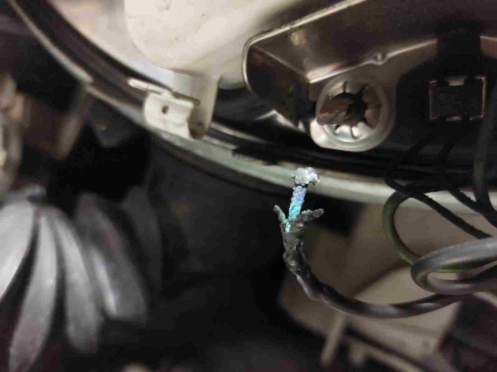

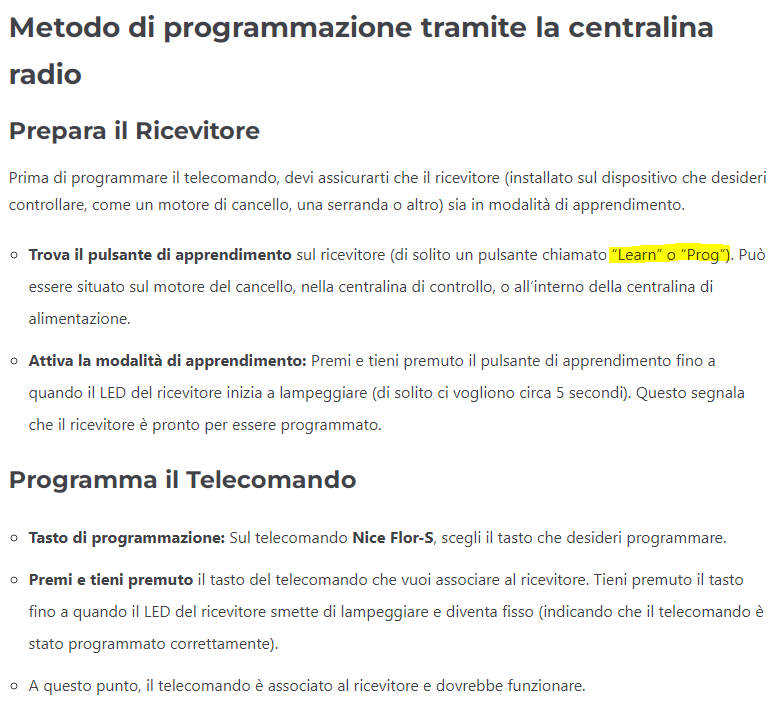

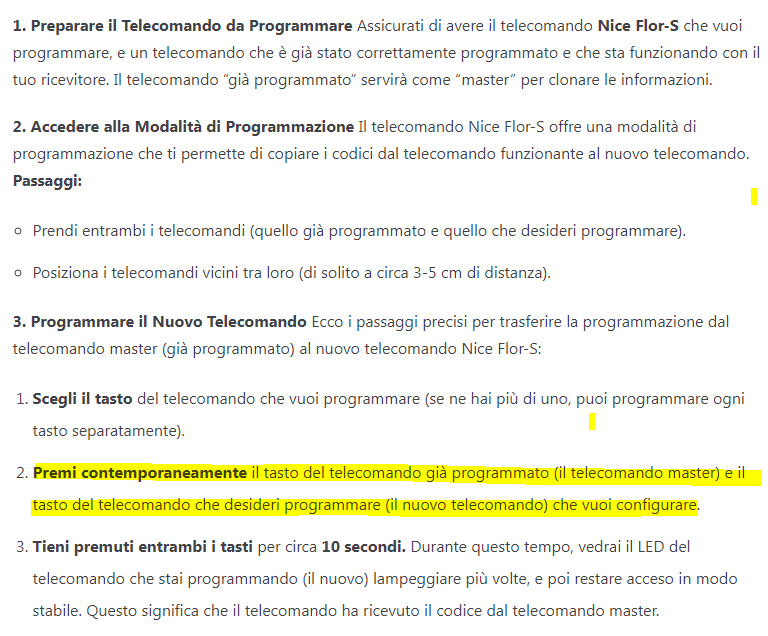

Info su videocitofono smart
antenore ha inserito una discussione in Citofoni, videocitofoni e intercomunicanti
Buongiorno, a casa dei miei si è rotto il citofono, considerando che con l'età iniziano ad avere difficoltà motorie, vorrei con l'occasione passare a un videocitofono smart così possono rispondere ed aprire il cancello pedonale direttamente con lo smartphone. Non avendo mai avuto l'occasione di provare un videocitofono smart, vi chiedo, la chiamata sull'app funziona bene? è immediata? Tra "le solite marche" c'è qualcuna da preferire per avere questa funzione o sono diciamo equivalenti? Grazie 🙂 -
Sfarfallio Lampadine led da accese
Marco Fornaciari ha risposto a Aless22 alla discussione in Illuminazione interni
A quanto scritto da Livio aggiungo: bisogna che la polarità dei portalampada sia uguale per tutti. Devi scollegare completamente il lampadario dalla rete e con un tester verificare la polarità. Se non sono uguali devi rfare i collegamenti interni al lamapario. Dopo di che è meglio/necessario che la fase arrivi al polo centrale del lampadario. P.S. Per le lampade a incandescenza la polarita dei portalamapda è insignificante. -
Lavatrice Miele softtronics W3855 WPS guasto waterproof
carloph ha risposto a carloph alla discussione in Lavatrici - Asciugabiancheria
Lavatrice Miele softtronics W3855 WPS guasto waterproof
carloph ha risposto a carloph alla discussione in Lavatrici - Asciugabiancheria
Per ora ho trovato questo filo staccato ... poi guardo dietro -
Lavatrice Miele softtronics W3855 WPS guasto waterproof
michpao ha risposto a carloph alla discussione in Lavatrici - Asciugabiancheria
Ho scritto top (= ripiano superiore)🤔 -
Programmare telecomando nice flor-s
GiRock ha risposto a Antonio1995 alla discussione in Cancelli elettrici
Stefano Dalmo ha iniziato a seguire chiudere acqua calda/fredda sotto il lavello della cucina
chiudere acqua calda/fredda sotto il lavello della cucina
Stefano Dalmo ha risposto a butenji alla discussione in Impianti (Idraulica)
Si va ruotata a destra , ma in genere tendono a bloccarsi dopo anni che non si toccano . se proprio vedi che non gira devi togliere la levetta e girarla con delle pinze a becco dì pappagallo . Altrimenti chiudi la generale. -
MATTEO99RM ha aderito alla comunità
Lavatrice Miele softtronics W3855 WPS guasto waterproof
carloph ha risposto a carloph alla discussione in Lavatrici - Asciugabiancheria
Tappo del filtro tutto asciutto -
michpao ha iniziato a seguire Lavatrice Miele softtronics W3855 WPS guasto waterproof
Lavatrice Miele softtronics W3855 WPS guasto waterproof
michpao ha risposto a carloph alla discussione in Lavatrici - Asciugabiancheria
Sposta in avanti la lavatrice e controlla se ci sono perdite dai tubi di carico e scarico. Se non noti niente togli il top e con una torcia controlli mentre ripete un lavaggio per scoprire la perdita e in quale fase avviene (carico acqua / lavaggio / scarico / centrifuga), poi fai sapere (o metti foto). -
Illuminazione esterna spenta - probabile guasto relè crepuscolare
asd69 ha risposto a asd69 alla discussione in Installazione impianti elettrici civili e terziario
grazie ; ) oltre alla mancanza di competenze per la diagnosi e per la sostituzione, mi mancherebbero anche i componenti da sostituire. Per la cronaca quel relè è durato ca. 20 anni sempre sotto tensione, sarebbe interessante sapere dai progettisti di Finder con quale vita utile vengono progettati questo tipo di dispositivi e quindi se la vita utile di progetto è stata oltrepassata o meno. -
Candy CMLS 1252 beep continuo dopo qualche minuto dall'avvio
Paolop61 ha risposto a Paolop61 alla discussione in Lavastoviglie
Allego un video della carne interna , è normale che carichi così poca acqua per poi fare lo scarico ? -
Buonasera avrei la necessità di copiare il mio telecomando niceflor-s però tutti i tentavi sono invani. nello specifico ho premuto per 5/6 secondi il tasto che voglio codificare del nuovo radiocomando( un nice flor-s e un nice flo2re). Poi ho Premuto lentamente per 3 volte consecutivamente il tasto del radiocomando funzionante. Poi ho Premuto nuovamente il tasto del nuovo radiocomando. A questo punto ho aspettato 10 secondi ma non ha funzionato. poi ho provato direttamente dalla centralina nice mindy a824 ho premuto il tasto, aspettato che si accendesse il led rosso, ho premuto il tasto da configurare del telecomando nuovo, poi l ho ripremuto e la centralina lampeggiava due volte di rosso( presumo che non è andata a buon fine). Tutte queste prove sono state fatte varie volte senza risultato. Allego foto centralina, grazie
Salve. Ho smontato l'aspirazione della cappa della cucina (Faber - Franke anno 2000) . Di un motore (ho fatto una fatica enorme a smontare la ventola martellando sull'albero del motore) rilevo il problema posto smontaggio e pulizia. Secondo me, l'albero del rotore, dopo averlo martellato e oliato scivola all'interno del rotore stesso e non "aggrappa" più come prima, facendo non girare la ventola. La mia idea sarebbe di incollare in qualche modo l'albero nella giusta misura, oliando solo le estremità. Ma non so se è fattibile e come. Grazie a chi mi vorrà rispondere. Se volete posto foto.
impianto urmet 1130 condominiale al mattino non funziona la suoneria
salvo355 ha risposto a salvo355 alla discussione in Citofoni, videocitofoni e intercomunicanti
salve a tutti rispondo nuovamente a questo impianto adesso il problema e che se apro il citofono sento un rumore forte sovrapposto tipo rumore cupo continuo tipo di alternata insieme alla voce cosa puo essere ? -
Impianto di terra su Struttura di sostegno Fotovoltaico a falda e CEI 82-25
Davide-SB ha risposto a marcolintrek alla discussione in Fotovoltaico
Allora mi sento dire la mia ... Anche io per anni ho sento opinioni contrastanti, sia da colleghi installatori che progettisti. Ma sono giunto ad una conclusione, sentendo una di queste opinioni che mi ha convinto. Il motivo non deriva dai moduli, che da sempre sono costruiti con isolamento in classe 2, ma dalla installazione. Mi è capitato di riparare impianti dove si era aperta la scatola di connessione dei cavi, vetri crepati dove entra acqua, cavi schiacciati e spellati in mezzo ai profili e anche cavi rosicchiati dai topi. Tutti gli inverter che installiamo sono senza trasformatore, quindi la parte lato DC quando l'inverter è in funzione, non è isolata e va quindi a potenziale di rete. Per normativa, (e sicurezza) tutti gli inverter nella fase di avvio verificano l'isolamento della parte DC, nel caso fallisse il test l'inverter non si avvia. Se la struttura non fosse a terra, questo test non sarebbe in grado di trovare il primo guasto di isolamento. Salvo quando piove o ce umido. Lasciamo quindi, che a scoprire il guasto di isolamento sia un lattoniere, un antennista, un collega che toccando la struttura e una grondaia o altro fa in secondo guasto a terra? SI, per me SEMPRE A TERRA, è una massa estranea! Per i fulmini è un altro argomento da trattare a parte. -
carloph ha iniziato a seguire Lavatrice Miele softtronics W3855 WPS guasto waterproof
Lavatrice Miele softtronics W3855 WPS guasto waterproof
carloph ha inserito una discussione in Lavatrici - Asciugabiancheria
Ciao, lo scorso giugno la lavatrice Miele softtronics W3855 WPS si è fermata durante un lavaggio con indicazione guasto waterproof e acqua fuoriuscita davanti alla lavatrice. Ho controllato il filtro ma era pulito, ho quindi aperto il pannello frontale x cercare la perdita. Il piano sotto era bagnato e questo ha fatto scattare il sensore del waterproof. Ho cercato eventuali perdite ma non le ho trovate. Visto che la lavatrice è un pò datata pensavo fosse il manicotto di scarico. L'ho smontato tutto ma non ho trovato buchi o tagli. Ho quindi asciugato bene, rimontato tutto e la lavatrice è ripartita senza problemi e ha continuato per 3 mesi. Oggi si è ripresentato lo stesso problema. Lo smontaggio del pannello frontale è abbastanza complesso, quindi se avete qualche suggerimento faccio ricerca perdita più mirata 😀 Allego la foto della perdita frontale -
Antonio1995 ha aderito alla comunità
Sottorete LAN con secondo (vecchio) modem-router
omandar ha risposto a omandar alla discussione in Ethernet e LAN
Grazie per la risposta. Quindi, se ho ben capito, la connessione LAN-WAN non è assolutamente possibile se si usa come apparecchio secondario un modem-router che, ad esempio perché troppo... vecchio, non dispone di una porta esplicitamente dedicata alla connessione con altro apparecchio connesso a Internet. Il che dimostra la superficialità (e quindi la scarsa utilità) di tutte quelle "guide" in cui si dice, genericamente, che un modem-router funzionante ma vecchio può essere usato per espandere la rete domestica; "può" essere usato, ma solo se... Rimane possibile adottare lo schema LAN-LAN, senza sottorete separata, o anche per quello è necessaria la porta WAN e quindi il mio vecchio modem è proprio da buttare? Per finire, una curiosità tecnica: quale può essere la ragione per cui nell'esperimento che ho fatto la connessione a Internet dal modem secondario effettivamente funzionava, ma solo per qualche minuto? - Oggi
Sostituzione otturatore caldaia CHAFFOTEAUX elexia comfort
Rosario Cristaldi ha risposto a Rosario Cristaldi alla discussione in Guasti/Problemi Riscaldamento
Salve, grazie per la risposta. Allego un'immagine che illustra anche la mia situazione. Se ho ben capito rientra nella prima risposta. Dovo aver rimosso il corpo superiore che contiene la membrana, posso accedere alla parte superiore dell'otturatore. Ruoto l'otturatore fino a liberare un perno dall'incasso sulla parte esterna e poi tiro. E' possibile che incontri resistenza dovuta al calcaree? Posso forzare una volta liberato l'otturatore? Grazie mille. -
butenji ha iniziato a seguire chiudere acqua calda/fredda sotto il lavello della cucina
chiudere acqua calda/fredda sotto il lavello della cucina
butenji ha inserito una discussione in Impianti (Idraulica)
Buongiorno a tutti. Dovendo sostituire il miscelatore della cucina, mi sono fermato di fronte al primo ostacolo, cioè alla chiusura dell'acqua calda e fredda. riporto una foto in cui si vede la chiave dell'acqua calda. Immagino che per chiuderlo debba girare la leva in basso verso destra, cioè in senso orario. però è molto dura e non vorrei fare qualche guaio. Mi sapete dire innanzi tutto se il procedimento è corretto e poi se c'è qualche accorgimento per facilitare la chiusura? grazie mille -
Alessio Menditto ha iniziato a seguire LAVASTOVIGLIE BOSCH SI SPEGNE DURANTE LAVAGGIO (SMV69M30EP / 59)
LAVASTOVIGLIE BOSCH SI SPEGNE DURANTE LAVAGGIO (SMV69M30EP / 59)
Alessio Menditto ha risposto a oppilo alla discussione in Lavastoviglie
Ciao Marco, per favore devi aprire un tuo post, non ci si può accodare anche se il problema è lo stesso. Aprila pure e vedrai avrai aiuto . -
Salve a tutti, dovrei in un condominio sostituire delle vecchie plafoniere in quanto non più a norma. Sono orientato a scegliere delle plafoniere con attacco e27 color legno come questa https://www.amazon.it/gp/product/B0FC2X4W6N/ref=ox_sc_act_title_1?smid=A11IL2PNWYJU7H&th=1. Inoltre, dovrei poter installare un altro attacco e27 in modo da collegare al crepuscolare cosi da fare una luce soffusa. Che mi consigliate ?
Alex_80 ha iniziato a seguire Aumentare il numero di uscite analogiche
Aumentare il numero di uscite analogiche
Alex_80 ha inserito una discussione in Elettronica generica
Avrei da aumentare il numero di uscite analogiche (almeno a 1.000) di un Raspberry Pi Pico 2 cercando la soluzione più economica. Le soluzioni a cui avrei pensato sarebbero: 1) Collegare in cascata altri Raspberry Pi Pico 2 tramite SPI (le UART e gli I2C li ho già occupati per altro). 2) Usare dei multiplexer analogici con buffer, però non sono riuscito a trovare nessun multiplexer analogico con buffer integrato, quindi ho pensato di realizzarlo come nel seguente schema (vedi allegato "Uscite analogiche - MUX"), in cui il condensatore viene caricato con tensione continua a 3,3 V e quando l'ingresso ADC raggiunge il valore desiderato cambio l'uscita del multiplexer e l'operazione si ripete per tutte le altre uscite: potrebbe funzionare? 3) Usare degli shit register analogici, però non sono riuscito a trovare nessun circuito integrato già pronto, nel caso sia costretto a realizzarlo io suppongo sia antieconomico, comunque ho pensato di realizzarlo come nel seguente schema (vedi allegato "Uscite analogiche - SR") (gli interruttori sono realizzati tramite transistor): potrebbe funzionare? Quale delle tre soluzioni consigliate dal punto di vista economico? -
woobinda68 ha iniziato a seguire Valori oscillatori smd
Ciao a tutti, Possiedo un box con HD da collegare alla TV per vedere video, ascoltare musica ecc. acquistato nel 2008. Da qualche tempo ha smesso di funzionare (o meglio si accende ma non fa il boot) e oggi lo ho aperto. La scheda sembra ok però noto del ossido verdastro sui 2 oscillatori presenti (anche se tuttavia non vi sono dei condensatori nelle vicinanze, ma solo una resina che probabilmente per qualche.motivo ha scatenato l'ossidazione). Voglio provare a sostituire i 2 oscillatori ma non sono certo di quali devo prendere. Le sigle presenti sui 2 oscillatori smd sono le seguenti: 25B000C9F_Q 27B000C9CI Sono 25 MHz e 27 MHz oppure kHz o altro valore? Grazie
Illuminazione esterna spenta - probabile guasto relè crepuscolare
GiRock ha risposto a asd69 alla discussione in Installazione impianti elettrici civili e terziario
OK, vedo un 3844B - HIGH-PERFORMANCE CURRENT-MODE PWM CONTROLLER, un ponte diodi che mi sembra danneggiato ed una resistenza fusibile... -
Antirimbalzo hardware per commutatore
Alex_80 ha risposto a Alex_80 alla discussione in Elettronica generica
D'accordo, ma gli intervalli costanti li posso ottenere sia verificando nel main ogni tot tempo dato dal ritardo software tramite funzione dedicata oppure ciclo "for", sia da un interrupt del timer; dalla tua risposta non ho capito a quale delle due soluzioni fai riferimento.
