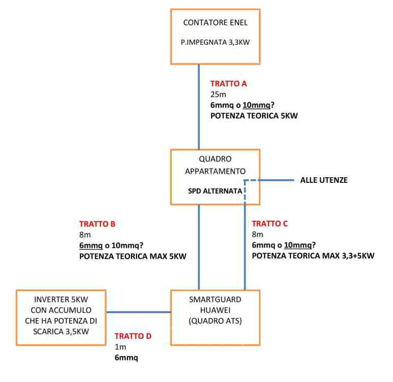

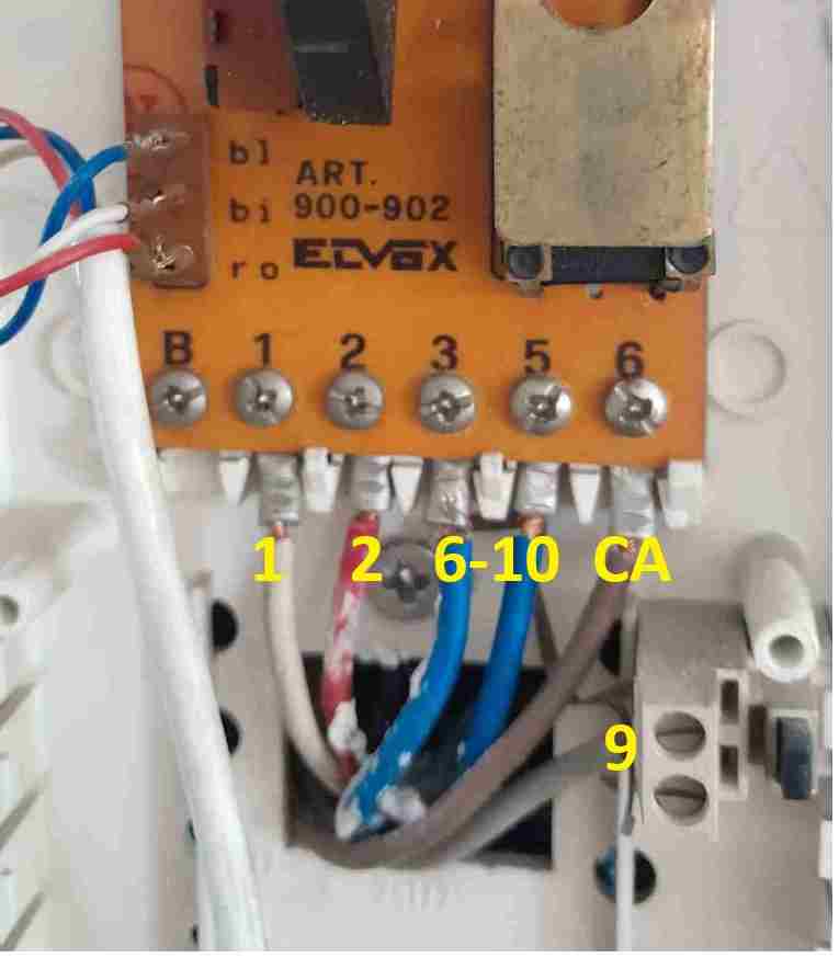

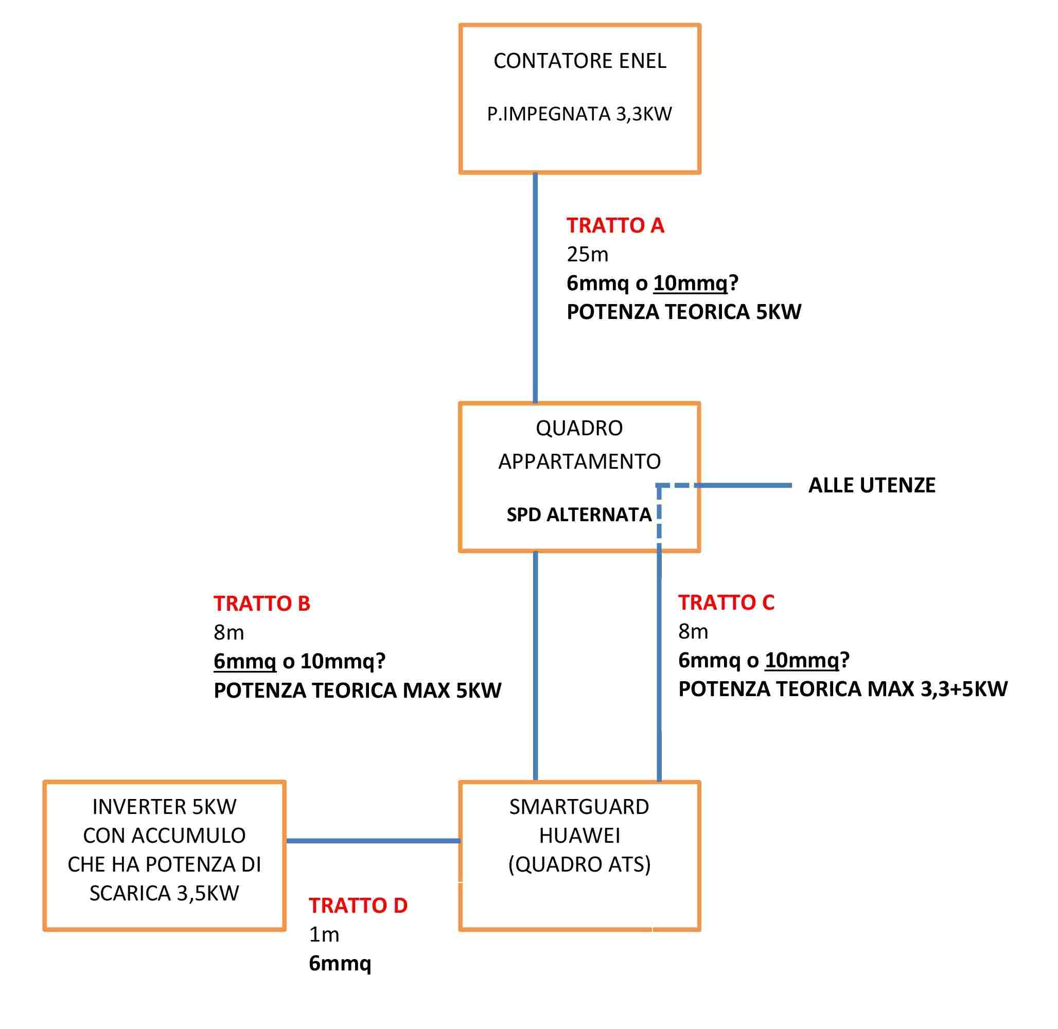

ringhio55 ha iniziato a seguire Lavatrice Candy smart non centrifuga
Lavatrice Candy smart non centrifuga
ringhio55 ha inserito una discussione in Lavatrici - Asciugabiancheria
Buonasera a tutti ho una lavatrice Candy smart che dopo la sostituzione delle spazzole perché non ruotava più, ha funzionato per in giorno e ora non centrifuga più.completa il lavaggio ma non centrifuga. Ho verificato sensore ha 70 ohm di resistenza e se provo a girare il motore manualmente da una piccola tensione. Se tolgo la cinghia il motore va ad alto numero di giri ma poi si ferma . Inoltre il programma non scala mai il numero .avete qualche suggerimento? -
E allora prova (ma non ti assicuro nulla), a collegare il filo A4 come comune fonica e apri cancello e poi porti due fili dal ronzatore / campanello e colleghi uno su A1 e l'altro su A6
Consiglio per sostituire citofono elvox
ROBY 73 ha risposto a saverio81 alla discussione in Citofoni, videocitofoni e intercomunicanti
Sì giusto! Questo è tutto da provare, ma in teoria non dovrebbe creare nessun problema all'altro citofono. Di preciso non saprei perché non ne ho mai installato nemmeno uno di Ring. Se non fosse stato compatibile non te l'avrei scritto, comunque questi sono i collegamenti: Inoltre, ricordati di fare un ponte tra i morsetti 6 e 10 come indicato nel manuale e prima di cambiarlo controlla che i ponticelli neri JP1, JP2, JP3, JP4, JP5, JPA, JPC siano tutti come indicato nel manuale per impianti 4+n con chiamata su ronzatore in Corrente Alternata (anche se dovrebbero già essere a posto di default). Qui c’è lo schema: http://www.forum-telephonie.com/schemas-telephonie-images/notice-1133-15-1-combine-universel-urmet.pdf Facci sapere i risultati -
Problemi videocitofono mod 1705
Roberto Garoscio ha risposto a Ribot alla discussione in Citofoni, videocitofoni e intercomunicanti
X1 con X2 sono l’ultimo tasto in basso, vedo che il blu del CA è tagliato, è forse stato saldato sul circuito? -
Stefano Dalmo ha iniziato a seguire Temporizzatore meccanico lavatrice smeg LB110eb2
Temporizzatore meccanico lavatrice smeg LB110eb2
Stefano Dalmo ha risposto a bellastoria84 alla discussione in Lavatrici - Asciugabiancheria
Foto Del fronte del programmatore , grazie -
michpao ha iniziato a seguire Errore 031 inverter Aurora Power on
Errore 031 inverter Aurora Power on
michpao ha risposto a Leonardo Macheda alla discussione in Fotovoltaico
Mi pare troppo rovinata! Il problema è stato causato dal continuo tentativo di avvio inverte, bisognava spegnerlo prima (appena segnala errore, vanno staccate le tensioni). Se mi indichi la tua zona ti posso dire cosa si potrebbe fare … -
bellastoria84 ha iniziato a seguire Temporizzatore meccanico lavatrice smeg LB110eb2
Temporizzatore meccanico lavatrice smeg LB110eb2
bellastoria84 ha inserito una discussione in Lavatrici - Asciugabiancheria
Ho una lavatrice smeg LB110eb2. La quale ha un temporizzatore meccanico. Questo da sempre si blocca sul 5 ovvero prima del risciacquo è sufficiente andare lì e girare di un clic la manopola e riprende correttamente a sciacquare e a centrifugare. Sapete se è una funzione particolare o è guasto ? Grazie - Oggi
jonny89 ha iniziato a seguire Considerazioni tecniche fotovoltaico con quadro ATS
Considerazioni tecniche fotovoltaico con quadro ATS
jonny89 ha inserito una discussione in Progettazione impianti elettrici civili e terziario
Buonasera, vorrei condividere con voi alcune considerazioni per il dimensionamento dei cavi e scelte tecniche in merito ad un'impianto fovoltaico con quadro di scambio ATS (utilizzerebbe le batterie di accumulo poste sulla DC dell'inverter per alimentare la casa in caso di blackout). Ho fatto questo piccolo schemino perchè ragionando sulle sezioni dei cavi e sulla potenza massima disponibile nei vari punti dello schema mi è sorto un grosso dubbio: nei tratti A B C la sezione dei cavi di 6mmq potrebbe essere sufficiente in quanto le potenze in gioco sono di massimi 5kW legati alla potenza AC dell'inverter mentre nel punto D la potenza disponibile è data dalla somma della potenza impegnata (3,3kW) + la potenza massima dell'inverter (5kW) quindi con una potenza totale di ben 8,3kW teorici. Considerato la lunghezze dei cavi e le potenze in gioco nei tratti A e D bisogna considerare cavi da 10mmq anzichè 6mmq. E' corretto? Inoltre è corretto considerare l'installazione degli SPD nel quadro appartamento oppure il cavo proveniente dal contatore deve arrivare direttamente al quadro ATS dove verranno anche installati gli scaricatori? Mi date un parere? Grazie mille -
luigi fontana ha aderito alla comunità
Lucag84 ha iniziato a seguire machine expert json
machine expert json
Lucag84 ha inserito una discussione in Software e linguaggi di programmazione Schneider
ciao a tutti. utilizzando un plc schneider m241 devo inviare una richiesta post da base json ad un cloud di cui ho indirizzo,cliente e codice autorizzazione. in base al comando che invio mi deve arrivare una risposta in formato json che poi andrò a gestire. qualcuno mi può dare 2 dritte su quali librerie usare e come impostarle? grazie,luca. -
Vecchio frigo SMEG con scheda logica guasta
Zainetto ha risposto a Il_Banda alla discussione in Frigoriferi - Congelatori
Hai verificato che il componente blu vicino alla resistenza che hai cambiato non sia in corto? Visto così sembra un varistore. Di solito esplode, ma magari è andato semplicemente in corto. -
Recupero vecchio caricabatterie 6-12V
ALLUMY ha risposto a reka alla discussione in Altro su elettronica
Allora, io ammetto e mi scuso della castroneria che avevo scritto (amp. true RMS) e subito dopo cancellato, ma Marco è stato velocissimo. Però questa: è a dir poco equivoca. Però: non ho capito a chi ti rivolgevi ma io non avrei mai scritto una roba del genere. -
Lucag84 ha aderito alla comunità
TV LG 75QNED80T6A, non funziona "restart" sui canali Mediaset
sormike ha risposto a sormike alla discussione in LG - Goldstar
La sostituzione sarebbe in extrtema ratio, se non si risolvesse con l'intervento tecnico. LG Italia ha risposto che potrebbe essere una incompatibilità tra protocolli di trasmissione Mediaset e l'ultimo firmware. Mi è stato suggerito di scrivere a loro, e mi hanno fornito l'indirizzo, così ho fatto. Ho già ricevuto una pre-risposta in cui mi hanno dato il numero di ticket e che hanno girato il problema al team tecnico. Sto aspettando la risposta, spero risolutiva. Nel frattempo ho trovato altri metodi, tipo: premere il tasto on/off sul telecomando x 10 secondi, poi staccare la spina e premere il tasto on/off sul tv, poi aspettare 10 minuti, poi reinserire la spina nella presa di corrente e ... niente. Tutto come prima. Anche in un LG 55" che avevo prima ho avuto dei problemi simili, si perdeva i canali, cos' a caso. Dopo aver aperto un ticket all'assistenza, sono venuti ed hanno sostituito la scheda madre. Risolto. -
Errore phot con centralina BFT Thalia L
andgio1976 ha risposto a andgio1976 alla discussione in Cancelli elettrici
Non puo essere perché non c'è il motore? -
Recupero vecchio caricabatterie 6-12V
Marco Fornaciari ha risposto a reka alla discussione in Altro su elettronica
Direi che Tesla si stà rivoltando nella tomba. Sentire dire che un trasformatore modifica la forma d'onda in entrata all'universo mancava. L'elettrotecnica non è un opinione, per tanti è ostica, ma stiamo parlando dei fondamentali della corrente alternata applicata alle macchine elettriche, roba da essere cacciati in malo modo da un esame o/e un colloquio di lavoro. -
robertice ha iniziato a seguire Vaso aperto dismesso a tetto, sfiatatori automatici sulle colonne: come è configurato questo impianto?
Vaso aperto dismesso a tetto, sfiatatori automatici sulle colonne: come è configurato questo impianto?
robertice ha risposto a Paolo Bruno alla discussione in Impianti Riscaldamento
Nei vecchi impianti a vaso aperto le colonne erano ricollegate creando una rete d'aria che tornava al vaso aperto per sfogare l'aria L'impianto aveva comunque una pressione data dall'altezza del vaso sul tetto Quando si passa da impianto a vaso aperto a chiuso si scollega la vecchia cassetta sul tetto e si mettono valvole di sfogo automatiche e tutte le linee che arrivano sul tetto Si aggiunge il vaso chiuso in centrale termica,il gruppo di riempimento automatico, tutte le protezioni di sicurezza e un tecnico deve fare la pratica di modifica L'impianto a vaso chiuso avrà più pressione rispetto a prima Se la vecchia rete d'aria che passa sul tetto si rovina e perde si può abbandonare mettendo le valvole di sfogo automatico a tutte le colonne, con la termocamera non trovi la perdita perchè la rete d'aria non ha circolazione quindi non si scalda, ci sono altri sistemi per tracciare le linee di ferro. Il tecnico fa facile a smantellare tutto, la cosa migliore è chiamare un idraulico che sicuramente darà la soluzione migliore -
Recupero vecchio caricabatterie 6-12V
rubio2002it ha risposto a reka alla discussione in Altro su elettronica
Ciao, se la tensione ha una forma sinusoidale, ovvero parte da 0 V, arriva ad un massimo positivo, poi riscende a 0 e continua con una semionda negativa. Quella di rete segue questo andamento 50 volte al secondo. Collegando un carico l’assorbimento di corrente deve seguire lo stesso andamento. Tutt’al più con un carico induttivo ci sarà uno sfasamento tra la DDP e la corrente -
Problema acqua calda Vaillant VCW 240 E
giorgio17 ha risposto a Lex21 alla discussione in Guasti/Problemi Riscaldamento
prova a fare ponte sui fili del micro -
Stefano Dalmo ha iniziato a seguire LAVATRICE BOSCH WAS20423 it/07 e Problema acqua calda Vaillant VCW 240 E
Problema acqua calda Vaillant VCW 240 E
Stefano Dalmo ha risposto a Lex21 alla discussione in Guasti/Problemi Riscaldamento
Ma hai sostituito la membrana del gruppo acqua ? -
Errore phot con centralina BFT Thalia L
Stefano Dalmo ha risposto a andgio1976 alla discussione in Cancelli elettrici
Falla verificare ad un laboratorio tecnico -
LAVATRICE BOSCH WAS20423 it/07
Stefano Dalmo ha risposto a BFFA alla discussione in Lavatrici - Asciugabiancheria
Lavatrice di tredici anni , senza mai sostituire il motorino di scarico . ? le prove su questo motore non sono reali . questo motore va sostituito . È certamente sboccolato . se lo scarico non avviene e rimane acqua in vasca la centrifuga non avviene . -
Lavatrice di 13 anni,Bosch WAS 20423 it/07 alla quale ho recentemente sostituito la cinghia e gli ammortizzatori. Tutto ok . Da qualche giorno però non centrifuga più , anzi a vuoto effettua regolarmente la centrifuga, mentre con carico fa il suo programma , ma poi non centrifuga e finisce con panni pieni di acqua perchè non ha effettuato regolare centrifuga. Ho ricercato forum , ma nel merito non ho trovato nulla che mi indicasse cosa può essere il difetto. Il motore credo sia un inverter quindi , se non sbaglio senza spazzole. durante il lavaggio esce il segnale in rosso lampeggiante della vaschetta con schiuma( ho fatto pulizia per eliminare eventuali residui nel cestello. cosa potrebbe essere? ho verificato pompa, funziona regolarmente, lo scarico avviene regolarmente, ho pensato al pressostato o al sensore di bilanciamento, ma non mi spingo oltre perchè non sufficientemente preparato!! Consigli utili? o possibilità di suggerimenti di verifica.. grazie mille
Errore phot con centralina BFT Thalia L
andgio1976 ha risposto a andgio1976 alla discussione in Cancelli elettrici
Si, anche perché non ho il tester -
BFFA ha aderito alla comunità
Problema acqua calda Vaillant VCW 240 E
Lex21 ha inserito una discussione in Guasti/Problemi Riscaldamento
Buonasera, ho un problema sulla mia caldaia vaillant vcw 240 e. Premetto che ho girato nei vari post ma non sono riuscito a risolvere il problema. Quando apro l' acs purtroppo non parte la caldaia ma per farla funzionare devo far partire l' autoclave. Premetto che ho sostituito la valvola a 3 vie, revisionato tutto il gruppo acqua e per qualche mese ha funzionato ma ora è tornata a non funzionare nuovamente. Allora oggi ho sostituito anche lo scambiatore e almeno con l' autoclave ora funziona. Però ho notato che se diminuisco il flusso dell' acqua dal rubinetto anche se c'è l' autoclave accesa la caldaia si spegne e quindi non arriva più l' acqua calda. Quando non arriva l' acqua calda ho notato che il commutatore preme il microinterruttore e la caldaia fa uno strano rumore come se volesse accendersi ma non ci riesce infatti si vede la spia gialla lampeggiare. Che problema potrebbe avere? Ho anche sostituito i filtrini dei rubinetti acqua ma non sono riuscito a risolvere il problema. -
Errore phot con centralina BFT Thalia L
Stefano Dalmo ha risposto a andgio1976 alla discussione in Cancelli elettrici
Con gli occhi ? -
Vecchio frigo SMEG con scheda logica guasta
Stefano Dalmo ha risposto a Il_Banda alla discussione in Frigoriferi - Congelatori
Ma l’hai alimentata a banco? Spesso questi cip sono falsi , bisogna comprarli da un rivenditore accreditato .
