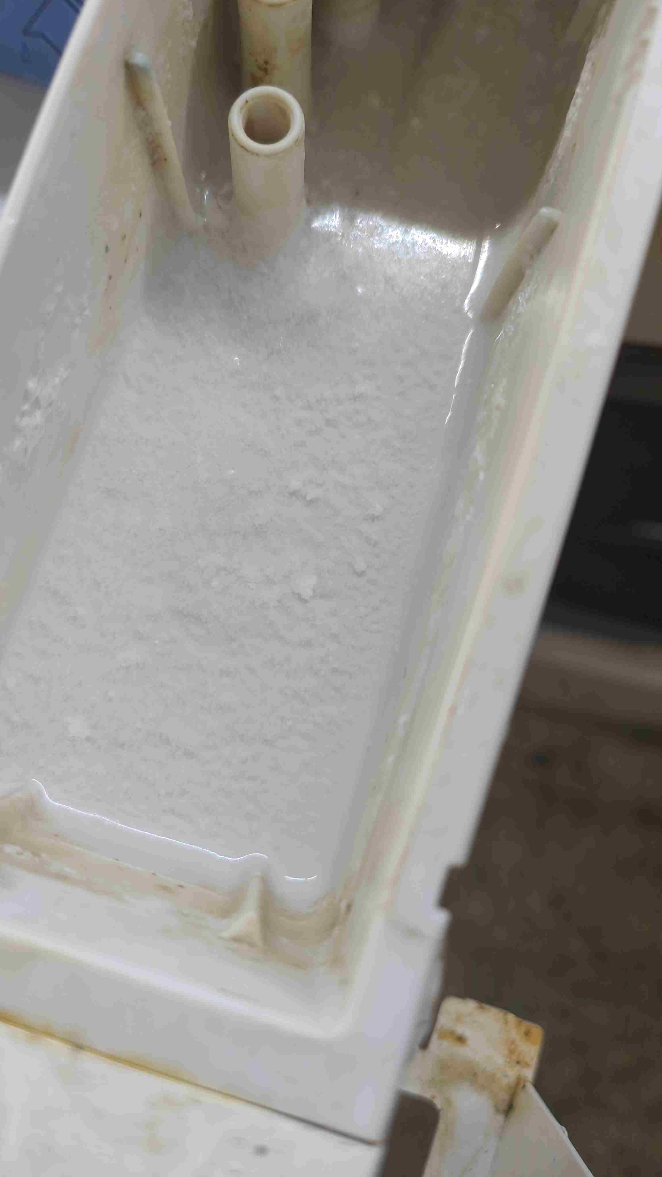

TV CHANGHONG LED22T868 Si accende ma non parte
silicio59 ha inserito una discussione in Altre marche TV
Ciao a tutti, leggendo discussioni su altre TV stessa marca, ho dedotto che il difetto (reboot ciclico all'infinito) sta nel FW. Ho scaricato il file dal sito e inviato mail per istruzioni in merito ma, in attesa di risposta mi è venuto un dubbio: se, come ho letto su un sito, bisogna usare lo stesso TV (tramite USB) e chiamare il menu impostazioni, come si risolve se al menu non ci si può arrivare? Se la domanda è inopportuna, scusate l'ignoranza😞 -
Puntamento parabola
snipermosin ha risposto a Lyon90 alla discussione in Misuratori e strumentazione per antennistica
ho spiegato benissimo e non faccio sarcasmo, non è da me. Ti ho aiutato sin dall'inizio in modo dettagliato, non puoi negarlo. E ti ho spiegato tecnicamente che se prendi astra, Hotbird è attaccato, se fosse stato l'albero non avresti preso nemmeno astra. Sappi che la parabola non riceve dalla direzione di puntamento frontale, ma è Offset. Per avere fastidi da un ostacolo devi averlo proprio attaccato alla parabola in alto, tipo un ballatoro. L'albero è distante. Semplicemente non avevi azzeccato il puntamento fine, che con quel finder non è sempre facile. Ad ogni modo la chiudo quì perchè sono stato esaustivo senza offendere nessuno; basta rileggere le mie frasi ultime per capire che non lo sono stato. Mi fermo quì. Saluti -
Stefano Dalmo ha iniziato a seguire Che interruttore è?
Che interruttore è?
Stefano Dalmo ha risposto a Francesco Pen alla discussione in Installazione impianti elettrici civili e terziario
È un pulsante. -
DavideP78 ha aderito alla comunità
Baltur perfeca eco 25sk errore 078 anomalia controllo combustione valvola
kysersose ha inserito una discussione in Guasti/Problemi Riscaldamento
Buonasera a tutti sono appena tre anni che ho installato questa caldaia e da qualche giorno l'acqua sanitaria non esci più tanto calda o almeno in maniera continua, l'errore segnalato è 78, la caldaia è stata ferma per circa 1 mese e 15 giorni ma i primi giorni che è stata usata tuttutto era ok.ho anche pensato ad un fabo si api o qualcosa che ostruisse la canna fumaria.Possibile che solo dopo 3 anni già un problema che non mi sembra neanche da poco,nessuno che ha avuto la stessa disavventura? Grazie -
Consiglio rifacimento completo impianto TV terrestre (+ eventualmente satellitare)
snipermosin ha risposto a Slash402 alla discussione in Impianti TV
Emme esse: Optica, oppure tripla serie 3Line codice 45KWS5G Offel: SUN 15 5G , oppure SUN+ 15 5G , oppure R27Z Fracarro: BLU 10 HD 5G (ma ti dico da subito che ha un filtro 5G incorporato che personalmente avrei evitato perchè delicato, nonostante cio' è molto valida) Meglio se da interno autoalimentato a 230V (non occorre alimentatore perchè incorporato. Serve una presa di corrente) Marchi e modelli: Fracarro: MBJ2r3UU T2 Emme Esse: 82758G Offel: 28-105-CF20 Sono tutti di nuova generazione filtrati 5G e si trovano in rete. Non andare oltre i 22 db perchè sono troppi. Max 24 Non ti serve se prendi un centralino da interno, leggi sopra Non occorre, è l'amplificatore a filtrare, purchè scegli uno 5G come quelli suggeriti. La parabola non amplifica, semmai lo fa un dispositivo esterno. Puoi fare una foto dell'illuminatore con etichetta a vista? -
interruttore 1/0 e temporizatore scale andato
Francesco Pen ha risposto a Francesco Pen alla discussione in Installazione impianti elettrici civili e terziario
Dopo mesi ho messo il timer sopra citato, appena messo ronzava, provato anche a metterlo sia su 3 che su 4, ma niente, o è difettato, o sbaglio io qualcosa ma c'è poco da sbagliare. comunque non so se è stata una coincidenza ma si è rotto l'interruttore. Adesso rimontato quello vecchio e va, ma non so fino a quando... -
Francesco Pen ha iniziato a seguire Che interruttore è?
Che interruttore è?
Francesco Pen ha inserito una discussione in Installazione impianti elettrici civili e terziario
Buonasera, ho questo interruttore che accende le luci di una scala in comune con mio cugino, funge per la sola accensione, poi si attiva il timer e le luci si spengono dopo il tempo impostato. Visto che si è rotto, volevo cambiarlo, ma non riesco a capire se è un deviatore o un pulsante a molla. Mi aiutate? -
DISPLAY AUTORADIO
aldo63 ha risposto a aldo63 alla discussione in Radio - Stereo - Autoradio - HiFi - CD - DVD
Ho una buona manualità con queste cose, è molto difficile sostituirlo? -
collegamenti elettrici Imetec ZeroCalc PS1 2200
maurizio999 ha risposto a maurizio999 alla discussione in Piccoli elettrodomestici
anche il tecnico dell'azienda che vende il ricambio mi ha detto la stessa cosa che mi hai detto tu: si collegano insieme i fili di colore identico. questo mi torna, perché mi riporta al motivo per cui non ho fotografato i collegamenti: è che erano evidenti/ovvi solo che dopo, non mi fidavo più del mio ricordo grazie dell'aiuto! Maurizio - Oggi
Stefano Dalmo ha iniziato a seguire Problema cancello scorrevole Ditec CROSS5 scheda EL31R
Problema cancello scorrevole Ditec CROSS5 scheda EL31R
Stefano Dalmo ha risposto a adalessa alla discussione in Cancelli elettrici
I motori a 24v in cc non hanno condensatore. Metti il cancello sbloccato lontano dai fine corsa e vedi se rimane avviato per un po' . Magari inverti pure la marcia . Non hai detto se lo apri da chiuso cosa fa . -
ligabue ha iniziato a seguire Solo un chiarimento su magnetotermici
Solo un chiarimento su magnetotermici
ligabue ha risposto a saverio81 alla discussione in Interruttori differenziali, magnetici e termici
Ma infatti in questo caso è proprio errato il dimensionamento del MT sotto contatore, dato che l'utenza può prelevare più di 5 kW (26A), come minimo andava inserito per l'appunto un C32... E' una questione di selettività e tempi di intervento. Un bravo impiantista ed un accurato progettista risolvono queste problematiche. Saluti -
Ciao Roby73, Non ho ancora fatto le prove che mi hai suggerito,ma ho preparato uno schema che dovrebbe,almeno questo era il mio intento, evidenziare le differenze di cablaggio fra la vecchia ELPRO13 e la nuova ELPRO27. Non so effettivamente quanto ci sia riuscito. Tra i tuoi suggerimenti mi hai indicato di scollegare i morsetti 12 e 13, che servono per alimentare sia le fotocellule che,a quanto ho capito, anche la radio ricevente. Nel mio caso, la radio ricevente è esterna e non sulla scheda madre. Allego anche la foto dei contratti 12 e 13 della scheda vecchia, dove ci sono quattro fili (2 per le fotocellule e 2 per la radio ricevente ? ). Molto probabilmente è una domanda stupida, ma se dovessi scollegare il 12 e il 13, quale sarebbe l'interfaccia fisica tra scheda e radio ricevente, sempre ammesso che debba esistere (non servirebbe nel caso in cui la radio ricevente riceva alimentazione separatamente e non dalla scheda). Un'ultima domanda,se posso. Come mai nell'attuale configurazione anche se il contatto 7 è vuoto , il telecomando continua a funzionare? Grazie ancora di tutto
componente scheda bft cellula 50
Ctec ha risposto a maxim65 alla discussione in Componenti elettronici ed equivalenze
Oppure questo fototransistor: Che però, capisci, anche se è meccanicamente uguale, ha un funzionamento diverso. E cambiare il tutto? -
Stefano Dalmo ha iniziato a seguire Puntamento parabola
Puntamento parabola
Stefano Dalmo ha risposto a Lyon90 alla discussione in Misuratori e strumentazione per antennistica
Leggo che la discussione sta prendendo una brutta piega . Vi prego . Calmate gli animi , non vorrei che debba chiuderla , oltretutto fa male alla salute. Se il problema è stato risolto , e meglio fermarsi qui . Vi ringrazio per la collaborazione. -
componente scheda bft cellula 50
Ctec ha risposto a maxim65 alla discussione in Componenti elettronici ed equivalenze
Potrebbe essere un oggetto così (due piedini, fotodiodo): ma dalla foto non si capisce e bisognerebbe anche sapere quale lunghezza d'onda ha... Questo sopra per esempio è disponibile in abbondanza su Digikey -
Puntamento parabola
Lyon90 ha risposto a Lyon90 alla discussione in Misuratori e strumentazione per antennistica
Dici puntata male .. ho messo lazimuti e elevazione che sat Finder mi ha dato ..più il sat Finder suonava e non c'era segnale sul decoder ho messo sul tetto senza ostacoli davanti e tutto andato senza sudare subito ...spiega sale elevazione sono identiche ad Astra cambia solo lazimuti.quindi non fare il fenomeno se lo spostata lentamente a millesimo e non aggancia cosa può essere successo spiega -
William03 ha iniziato a seguire Caldaia Ecoflam Linda+ va in blocco continuamente
Sostituzione vecchia presa elettrica
chiccafonte ha risposto a chiccafonte alla discussione in Altro su impianti elettrici civili
Quindi metto insieme tutti quelli da una parte e dall'altra tutti gli altri? E cerco la terra... -
Caldaia Ecoflam Linda+ va in blocco continuamente
William03 ha risposto a stive882003 alla discussione in Componenti Riscaldamento
Sei un grande!! Stesso problema, risolto oggi con 1€ di condensatore -
Puntamento parabola
Lyon90 ha risposto a Lyon90 alla discussione in Misuratori e strumentazione per antennistica
Non ho misurato ti ho detto che tu dici che dovevo tranquillamente beccare hotbird e ti ho detto che ho provato in tutti modi ovviamente a fai da te ma ti ripeto hot Bird li beccava l'albero ..altrimenti no. Si spiega che lo messa sul tetto e subito lo preso spiegamenlo fenomeno io non dico stronzate ..w un dato di fatto ..spiega non fare sarcasmo qui e un forum per discutere e se possibile aiutare una persona ..mi sembra tutto altro -
Sostituzione vecchia presa elettrica
chiccafonte ha risposto a chiccafonte alla discussione in Altro su impianti elettrici civili
Hai ragione, la prossima volta che vado a casa dei miei genitori guardo meglio e vedo dove va a finire -
LAVATRICE REX RWP107309W RIMANE ACQUA E AMMORBIDENTE IN VASCHETTA
DJRobbs65 ha risposto a DJRobbs65 alla discussione in Lavatrici - Asciugabiancheria
salve a tutti....oggi ho fatto un altro bucato, ed ecco il risultato..come dicevi tu ,( penso cicco), rimane solo qul velo di acqua , diluito con qualche chiazzetta di ammrbidente, ma stavolta ho fatto come dicevi tu, ho smosso prima il flacone, e infatti è divetato molto piu acquoso da subito , ed il risultato finale si vede nella foto spero..che dite? -
billyobello ha iniziato a seguire delta dvp14ss2 series plc communication support
delta dvp14ss2 series plc communication support
billyobello ha risposto a melaku alla discussione in PLC Eaton
****** Chat & Dating – Private Girls Online https://privateladyescorts.com [url=https://privateladyescorts.com] discreet adult relationships [/URL] -
LAVATRICE REX RWP107309W RIMANE ACQUA E AMMORBIDENTE IN VASCHETTA
DJRobbs65 ha risposto a DJRobbs65 alla discussione in Lavatrici - Asciugabiancheria
si ho capito, ma non serve fare prove se la lavatrice funziona come le altre, e lascai che pelo di acqua che io ritenevo dannoso, perchè nel web , si dice che nel cassetto invece, non deve rimanere nessuna traccia di acqua...prova a fare una ricerca pure tu su google? almeno te ne rendi conto di ciò che sto scrivendo...si ok...comunque provero' anche a scegliere ammorbidenti molto piu' fluidi invece così ci sarà solo traccia di acqua se mi ricordo bene....era coccolino molto fluido..riproverò con quello -
Malfunzionamento came a3000
rubio2002it ha risposto a Giampiero87 alla discussione in Cancelli elettrici
Ciao, non mi risulta che l’A3000 abbia un elettro freno. Piuttosto se hai la centralina Came, all’interno c’è un trasformatore per aumentare la spinta sull’anta -
Se l’acqua entra copiosa controlla il flussostato se lo hai collegato bene e se la girante interna gira . bisognerebbe controllare se restituisce non meno di 10 impulsi in 10 secondi . però se mi dici che dopo il carico si ferma e non fa niente per qualche minuto , ti consiglio di controllare il motore di lavaggio se funziona , o se magari si fosse bloccato , visto il fermo di molti giorni .
