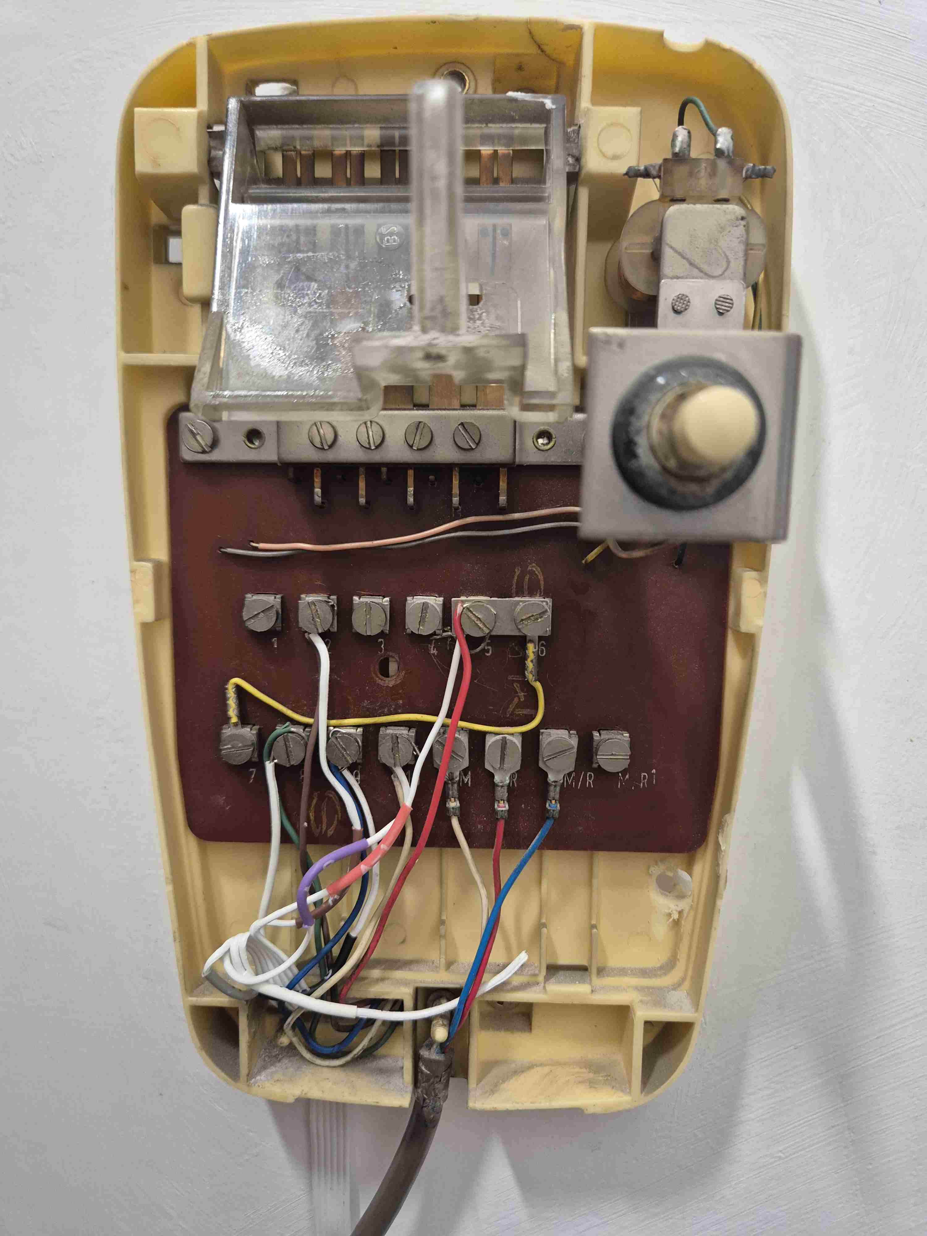

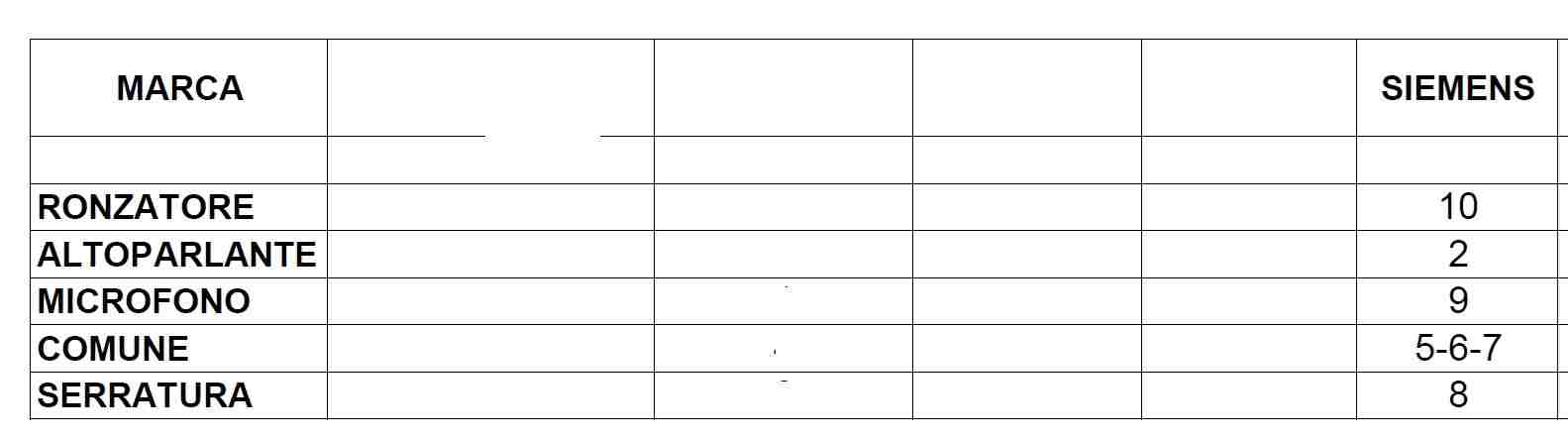

Autoclave che attacca e stacca ogni 15 secondi
robertice ha risposto a delfinoweb alla discussione in Impianti (Idraulica)
Non hai un vaso ad espansione, hai un montaliquidi...... ed è meglio Sicuramente si è riempito di acqua, devi sostituire la valvolina che sta tra la boccia bianca e la saracinesca e scaricare l'acqua nel serbatoio zincato tramite una saracinesca che dovrebbe stare alla base del serbatoio Prima devi fermare la pompa e chiudere l'aspirazione dal serbatoio di accumulo Per farlo svuotare devi farlo respirare dall'alto Quando hai fatto riapri l'aspirazione della pompa e dai corrente, e potrai notare che a ogni avvio della pompa sentirai aspirare aria dalla valvolina nuova che hai sostituito -
Apertura automatica con Siemens Auso 42/12C
ROBY 73 ha risposto a Fufanet alla discussione in Citofoni, videocitofoni e intercomunicanti
Ben ritrovato Fufanet, Puoi lasciare il citofono attuale, oppure cambiarlo, non cambia nulla. Se vuoi cambiarlo con un Urmet, vedi "i soliti" 1130/16 o 1133/15. Comunque, per questo SIEMENS, essendo con chiamata in corrente alternata su ronzatore, ti basta il "solito" relè Finder 40.51.8.012, che però rende l'apertura immediata, oppure il dispositivo che hai già usato per l'altro citofono, sapendo che i morsetti corrispondono a: Se vuoi, confrontali anche con i collegamenti del Ring -
Freezer ad incasso defunto: soluzioni?
marque ha risposto a marque alla discussione in Frigoriferi - Congelatori
Scusa, ma mi hai detto tu che non avendolo estratto non poteva essere una diagnosi certa... Comunque mi pare di capire che sostituti da incasso con le stesse dimensioni non esistano più. Per cui rimane solo la soluzione libera installazione. Sono andato in una notta catena e con le misure indicate avevano solo beko FS166020, hisense FW78D4AWE e altro uguale, ma marchiato con marchio della catena. Tutti e tre con 3 cassetti e da una 60ina di litri e tra i 200 e 230 euro. Online anche meno. Posso ritenerli accettabili tanto da spingermi all'acquisto, secondo la vostra esperienza? -
Autoclave che attacca e stacca ogni 15 secondi
Leone2285 ha risposto a delfinoweb alla discussione in Impianti (Idraulica)
L'alimentatore d'aria è quello montato sul serbatoio e che già ti avevo indicato nella foto. La valvolina e quella da cui esce aria mista ad acqua. Quando si accende la pompa da quella valvolina devi sentire col dito se aspira aria. -
katygior ha aderito alla comunità
Silvy1234 ha iniziato a seguire Forno Whirlpool AKZM 756 IX
Ciao ragazzi, probabilmente non è il canale giusto ma non ho trovato altri forum disponibili. Rispetto al forno Whirlpool AKZM 756 IX, il tasto di conferma V è rimasto incastrato all’interno e non si muove più. A qualcuno è capitato qualcosa di simile? Aiuto questi forni con display! A presto, Silvia
Autoclave che attacca e stacca ogni 15 secondi
delfinoweb ha risposto a delfinoweb alla discussione in Impianti (Idraulica)
Quale sarebbe il coso per l’aria? Quella palla vicino al vaso di espansione? Comunque ho dimenticato di dire che a sinistra c’è una cisterna blu. -
Silvy1234 ha aderito alla comunità
- Oggi
Apertura automatica con Siemens Auso 42/12C
Fufanet ha risposto a Fufanet alla discussione in Citofoni, videocitofoni e intercomunicanti
@ROBY 73 allego la foto del citofono aperto, al momento c'è collegato il Ring. Attendo tue news, grazie come sempre. -
Autoclave che attacca e stacca ogni 15 secondi
Dumah Brazorf ha risposto a delfinoweb alla discussione in Impianti (Idraulica)
Forse il coso per l'aria non funziona e l'autoclave è piena d'acqua fino all'orlo. L'acqua non è comprimibile per cui la pressione sale (e scende) in un attimo. -
Toshiba 40Lv733G: 115 Volt sul fusibile
mistertv ha risposto a NeoElectro alla discussione in Toshiba
Riccardo parlava della resistenza da 1K per triggerare l'alimentatore e farlo partire forzatamente per verificare le tensioni, però secondo me da quello scrivi funziona. Quello che ti sto suggerendo è di individuare l'inverter e su esso l'integrato che governa il pilotaggio delle lampade. Dovrai poi attraverso la sigla togliergli la protezione per vedere se alimentando la tv le lampade si illuminano. Nella sezione didattica del forum trovi come disabilitare la protezione per molti circuiti integrati su una discussione specifica a questo link. -
Impianto Urmet - sostituzione videocitofono individuale
Roberto Garoscio ha risposto a DarioLampa alla discussione in Citofoni, videocitofoni e intercomunicanti
Nel tuo caso puoi tranquillamente sostituire la cornetta anche con un monitor connesso, per il 1760/6 non ci sarebbero stati problemi comunque, unica attenzione all’assegnazione del codice utente che va impostato con i dip switch da 2 a 8, il dip 1 serve solo per abilitare la funzione di utilizzo “mani libere”. Unica nota da osservare; se sono più colonne di distribuzione con i 1083/50, una volta montato il monitor occorre togliere tensione per qualche istante al sistema della tua colonna. -
Stefano Dalmo ha iniziato a seguire Consiglio acquisto motore cancello scorrevole
Consiglio acquisto motore cancello scorrevole
Stefano Dalmo ha risposto a dream500 alla discussione in Cancelli elettrici
Resta sulla stessa casa . -
Consiglio acquisto motore cancello scorrevole
dream500 ha inserito una discussione in Cancelli elettrici
Salve a tutti, a breve mi arriverà un cancello scorrevole e devo acquistare l’automazione da far installare. Il cancello è pressappoco 4 mt e dovrebbe avere un peso di 250kg.; il fabbro mi diceva di dimensionare il motore per un peso di circa il doppio, quindi se fosse così 500-600 kg dovrebbero essere più che sufficienti. Vorrei un cancello silenzioso (non so se il rumore dipende dalla qualità del cancello o dal motore), ne ho visti alcuni silenziosissimi ed altri rumorosi, poi fotocellule per la sicurezza, apertura registrabile da telecomando, sblocco con chiave o magari tastierino, altri optional che magari mi consiglierete. L’utilizzo è solo per casa mia, quindi non farà tantissime aperture giornaliere, non so se la scelta di 24v o 230 dipenda anche da questo. Non vorrei spendere tantissimo, per la marca preferirei una commerciale, anche per una questione di reperibilità dei ricambi e eventuale assistenza. Vi chiedo dunque un consiglio, cosa posso acquistare? Grazie a chi vorrà consigliarmi. Ps: ho una basculante a casa con motore bft, non so se è il caso di restare sulla stessa marca per poter telecomandare sia cancello che basculante con un unico telecomando. -
MrTyson88 ha iniziato a seguire Consiglio impianto fotovoltaico prov. Cagliari (prima installazione)
Consiglio impianto fotovoltaico prov. Cagliari (prima installazione)
MrTyson88 ha inserito una discussione in Fotovoltaico
Ciao ragazzi, risiedo in provincia di Cagliari e devo installare impianto fotovoltaico con batterie di accumulo (6 Kw + 10 accumulo), ho già fatto 3 preventivi da 2 aziende diverse e considerando che le aziende di fotovoltaico spuntano come funghi e se non se ne capisce nulla la scelta è alquanto difficile, volevo qualche parere da persona esperta e competente del settore. Premetto che l'installazione dei pannelli avverrà su tetto a falde, e che sto facendo lavori e la pratica è ristrutturazione, quindi usufruirò della detrazione fiscale "bonus 50% ristrutturazione" Preventivo 1 N. 18 pannelli Trinasolar mod. Vertex S+ da 445 Wp ciascuno Inverter Unical modello ZOE S 6 Kw con potenza in uscita 6000W Batterie di accumulo UNICAL da 10 kWh Backup Box inclusa Prezzo iva inclusa € 14245,44 incluse tutte le pratiche, montaggio e trasporto Preventivo 2 Pannelli. n. 18 Trinasolar mod. Vertex S+ da 445 Wp ciascuno Inverter HUAWEI SUN 2000 con potenza in uscita 6000W Batterie di accumulo HUAWEI LUNA 2000 da 10 kWh Backup Box (optional) Prezzo iva inclusa € 15810,96 (incluse pratiche, trasporto e montaggio, inclusa backup box) Ambedue i preventivi son stati fatti dalla stessa azienda, poichè ho chiesto io confronto con Huawei Preventivo 3 N. 14 pannelli Solar Fabrik Mono S4 Halfcut da 450 W (bifacciali) N. 1 inverter ibrido Canadian Solar modello EP Cube HES-EU2 N. 2 batterie di accumulo al litio Canadian Solar da 5 kWh per un totale di 10 kWh Backup Box integrata Prezzo iva inclusa: € 12700,00 (incluse pratiche, trasporto e montaggio) + € 122 oneri allaccio E-distribuzione All'azienda che mi ha fatto preventivo 3 ho chiesto parere su pannelli e inverter del preventivo 1 perchè ho appreso che sia i pannelli che l'inverter li trattavano in precedenza e volevo giusto sentire cosa diceva il tecnico. Riguardo l'inverter mi ha detto che è di seconda scelta e in genere si consiglia se uno vuol risparmiare, riguardo i pannelli dice che sono commerciali e li trattavano loro prima ma son risultati prodotti non TOP, non all'altezza e li hanno abbandonati, poi chiaramente mi ha illustrato qualche differenza dalle schede tecniche. Il fatto è che sia pannelli che inverter l'altra azienda me li ha indicati come TOP del mercato mentre la seconda azienda dalla quale ho ottenuto preventivo 3 praticamente mi ha detto che non sono di qualità... Aggiungo inoltre che l'azienda n. 2 mi ha consegnato il preventivo venerdì sera, e mi ha fatto una proposta dicendomi che a quel prezzo gli EP Cube rimasti erano solo 2 e se avessi accettato già venerdì sera, mi avrebbe fatto ulteriore sconto di 800 euro portando quindi il prezzo a 11900 euro. Ovviamente sta cosa mi ha frenato un pò di più e ho preso tempo... Aiuto, come faccio a scegliere così? Qualche esperto che mi aiuti a scegliere? Ad ogni modo penso sia necessario terzo preventivo. Grazie mille. -
Lavatrice Rex RWN12480W
Lockeid ha risposto a satellix84 alla discussione in Lavatrici - Asciugabiancheria
Con il programma solo "centrifuga" come si comporta? Sai se il pressostato è elettronico o di quelli vecchi a contatti? -
MrTyson88 ha aderito alla comunità
kingivanm7 ha iniziato a seguire Raffis73
kingivanm7 ha iniziato a seguire clericix
Toshiba 40Lv733G: 115 Volt sul fusibile
NeoElectro ha risposto a NeoElectro alla discussione in Toshiba
in pratica per riuscire nell'operazione cosa devo fare? Ho a disposizione l'alimentatore da banco, multimetro. Devo fare qualche ponte o come suggerito da Riccardo Ottaviucci, bisogna utilizzare la resistenza da 1kom, e se si, come la devo collegare? -
kingivanm7 ha aderito alla comunità
Bticino 344232 - Nessun audio microfono
carlese ha risposto a carlese alla discussione in Citofoni, videocitofoni e intercomunicanti
Ci proverò.. Ultima domanda, siccome al momento non ho budget per un sistema connesso, posso almeno spostare il citofono con video che ho in taverna e scambiarlo con quello che ho in sala (344232) in modo da avere in sala il video e in taverna quello base senza o è un casino? Allego foto del modello con video -
Caldaia fa saltare immediatamente il differenziale
ivano65 ha risposto a MarcoPau alla discussione in Guasti/Problemi Riscaldamento
stai attento che le caldaie le possono riparare SOLO i centri autorizzati , a meno che tu sia un manutentore e la ditta ti autorizza a farlo. se sei un istallatore o un semplice elettricista stai commettendo un grave illecito. se sei un tuttofare e succede l'incidente TU FINISCI DENTRO senza se e senza ma. poi valuta tu -
Autoclave che attacca e stacca ogni 15 secondi
delfinoweb ha risposto a delfinoweb alla discussione in Impianti (Idraulica)
L’impianto è quello in foto. Ieri mattina ho chiuso la chiave che va ad un appartamento (loro sono in vacanza) avevo notato un consumo di circa 10litri in un giorno in loro assenza (contatore con le ultime 3 cifre rosse). Il problema si è attenuato di molto, il rumore l’ho sentito solo stamattina ma per poco. Da quella valvola esce sia acqua che aria. In pratica quando c’è “attacca e stacca” di continuo la pressione va a quella impostata per poi scendere rapidamente. Cos’altro potrei verificare? L’impianto non è mio, ma sono disposto a pagare tutto io per risolvere il problema dell rumore, è così disturbante che stavo pensando di cambiare casa. -
Bticino 344232 - Nessun audio microfono
irudoid ha risposto a carlese alla discussione in Citofoni, videocitofoni e intercomunicanti
Quindi è già configurato come monofamiliare, di conseguenza ti basta sostituire la placca esterna -
Massa a terra collegata ad un'altra presa
ivano65 ha risposto a ricky_jav alla discussione in Installazione impianti elettrici civili e terziario
comunque chi ha realizzato l'impianto doveva tirare anche il filo di terra , al di la' che poi vengono installati corpi illuminanti in doppio isolamento. ormai comunque se i corpi illuminanti sono in doppio isolamento non stare nemmeno a tirarla , sarebbe inutile. -
Bticino 344232 - Nessun audio microfono
carlese ha risposto a carlese alla discussione in Citofoni, videocitofoni e intercomunicanti
Solo quello in basso mi pare -
Bticino 344232 - Nessun audio microfono
irudoid ha risposto a carlese alla discussione in Citofoni, videocitofoni e intercomunicanti
Se noti bene c'è anche uno schedino in cui vi è alloggio dei configuratori, e forse qualcos'altro. -
Bticino 344232 - Nessun audio microfono
irudoid ha risposto a carlese alla discussione in Citofoni, videocitofoni e intercomunicanti
Esatto, ne basta solo è soltanto uno. Le due chiamate esterne funzionano entrambe o è attiva solo e soltanto quella in basso -
Bticino 344232 - Nessun audio microfono
irudoid ha risposto a carlese alla discussione in Citofoni, videocitofoni e intercomunicanti
Certo che sì, occhio però che devi riconfigurare la terminazione di linea e indicare il master e gli slave sugli stessi video. -
Componente in foto
franciclemente815 ha risposto a franciclemente815 alla discussione in Componenti elettronici ed equivalenze
ok grazie
