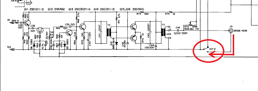

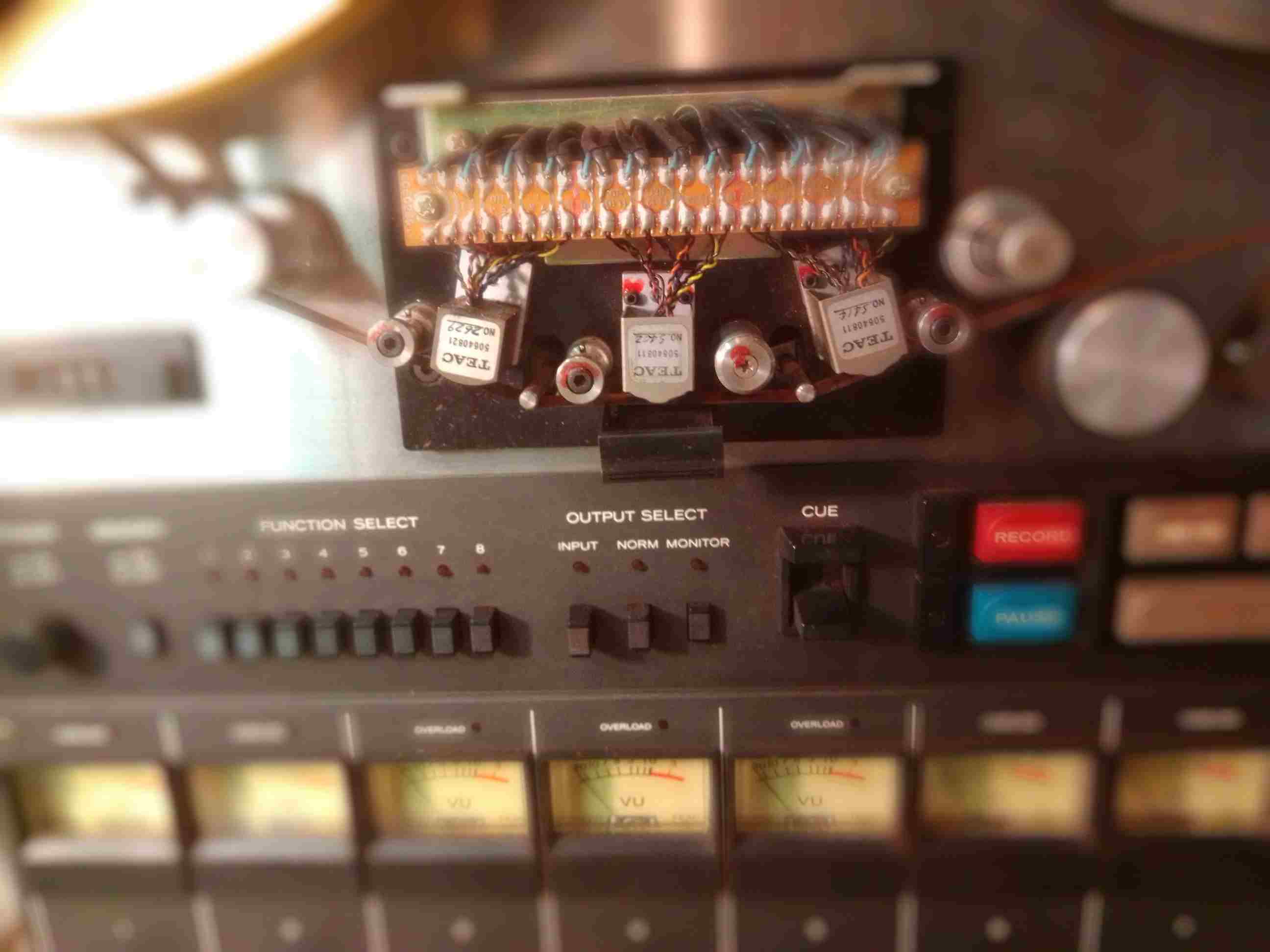

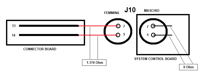

NovellinoXX Inserita: 6 luglio 2023 Segnala Inserita: 6 luglio 2023 2 ore fa, beonardo ha scritto: Ma PKPK e MEA non v'è traccia. Non da nessuna indicazione perchè va fuori range. A fianco l'indicazione della frequenza c'e' l'indicazione "1X"; Dovresti settare a "10X" con le impostazioni dell'oscilloscopio in manuale e non auto. Altrimenti ti devi auto-costruire un partitore di tensione con 2 resistenze, 10K + 91K 5%.
beonardo Inserita: 6 luglio 2023 Autore Segnala Inserita: 6 luglio 2023 1 ora fa, Riccardo Ottaviucci ha scritto: se sono 10V/div hai un segnale pk-pk di oltre 80V ,forse per questo non ti dà il valore. Con questa ampiezza e frequenza ti dovrebbe cancellare e premagnetizzare anche i nastri delle cassette che hai in soffitta 🤣 Il fatto è che non cancella . I 10V li troviamo sulla sinusoide prelevata dalla scheda BIAS assieme ai valori di "PKPK e Mea come si evince dalle foto del mio post del 2 / Luglio" . Il segnale prelevato dalla scheda BIAS è sinusoidale e i valori di PKPK e mea sono in continuo cambiamento, mentre quello prelevato dalla testina " e che è passato dalla sua scheda corrispondente " presemta una lunghezza d'onda strettissima ed i valori del PKPK e mea non vengono registrati. Le stesse sinusoidi e i 10V si ripetono pari ,pari, anche sugli altri canali, ma senza i PKPK e Mea. Nel secondo post del 2 Luglio ho rilevato le tensioni della scheda verde affinche voi poteste controllarli. Ciò partendo dal resupposto che se il difetto è su tutti i canalai e essendo impossibile che tutte le sched presentino lo stesso difetto, forse qualche alimentazione è errata. Io incontro difficoltà nella lettura degli schemi, se ritenete che questa mia supposizione possa essere plausibile, vi prego gentilmente di controllare. Grazie
Riccardo Ottaviucci Inserita: 6 luglio 2023 Segnala Inserita: 6 luglio 2023 le prove di cancellazione/registrazione le hai effettuate su tutti i canali?
NovellinoXX Inserita: 6 luglio 2023 Segnala Inserita: 6 luglio 2023 (modificato) Il comando "REC" comune a tutti i canali arriva sui pin 13 del "Connector board". In "Rec" la tensione su questo pin dovrebbe passare da +5V a 0V. Il pulsante "SAFE/READY", distinto per ogni canale, deve essere su "READY" e la tensione sul pin 12 del canale che stai provando dovrebbe passare da +5V a 0V. Inoltre controlla se sul pin 6, comune a tutti i canali, ci sono +5V Controlla, poi vediamo. P.S. però ripensandoci e' strano che il nastro non viene cancellato con quel segnale. Si spiega solo se il contatto K2-2 non si chiude durante la registrazione e il ritorno della testina di cancellazione non viene chiuso a massa. Modificato: 6 luglio 2023 da NovellinoXX
beonardo Inserita: 6 luglio 2023 Autore Segnala Inserita: 6 luglio 2023 56 minuti fa, Riccardo Ottaviucci ha scritto: le prove di cancellazione/registrazione le hai effettuate su tutti i canali? Sull'1° 2° 3° e 4° " in quanto son davanti e ho trovato meno difficolta a collegare il cavetto schermato che mi connsente di aver libre le mani per gli scatti delle foto. 3 ore fa, Riccardo Ottaviucci ha scritto: ovrebbe cancellare e premagnetizzare anche i nastri delle cassette che hai in soffitta Nell' immagine da 10V non c'è sigla "DIV" che tu menzioni e comunque non cancella. Siccome nelle settimane passate degli sprazi di cancellazione e sovraregistrazione ci sono stati, ma poi non più, mi rifarò domani ancora tutte le prove di rec e audio canale per canale. Come se partissimo dall'inizio. PS: sono sempre in attesa del secondo giocattolino. Grazie 2 ore fa, NovellinoXX ha scritto: Dovresti settare a "10X" con le impostazioni dell'oscilloscopio in manuale e non auto. Sto cercando di imparare ad usarlo senza conoscerne la materia. Il primo passo è stato quello indicato nel libretto istruzioni che mi diceva di mettere in AUTO . Il secondo tentativo è stato quello della variazione dei microsecondi . Farò il terzo per i 10X in manuale. poi farò sapere. Mi sovvviene che nelle prime foto erano presenti anche queste due diciture "BAS e DUT, si trovavno sopra la dicitura della Frequenza , ma nelle foto a seguire non li ho piu visti. Grazie
NovellinoXX Inserita: 7 luglio 2023 Segnala Inserita: 7 luglio 2023 (modificato) 7 ore fa, NovellinoXX ha scritto: Si spiega solo se il contatto K2-2 non si chiude durante la registrazione e il ritorno della testina di cancellazione non viene chiuso a massa. Ieri non mi ha preso la modifica: In aggiunta a quanto scritto prima, se K2-2 non chiude, l'amplificatore bias non e' chiuso sulla sua impedenza caratteristica e ciò spiegherebbe anche perchè il segnale e' casi ampio. Modificato: 7 luglio 2023 da NovellinoXX
beonardo Inserita: 7 luglio 2023 Autore Segnala Inserita: 7 luglio 2023 23 ore fa, NovellinoXX ha scritto: Il pulsante "SAFE/READY", distinto per ogni canale, deve essere su "READY" e la tensione sul pin 12 del canale che stai provando dovrebbe passare da +5V a 0V. Mi par di capire che quel "SAFE/READY" fai riferimento agli 8 tasti " corrispondenti ai rispettivi canali" che si premono per approntarlo alla registazione. Sul punto 12 della scheda verde ho rilevato su ogni canale 0 V quando il corrispondente tasto canale è premuto. Quando viene rilasciato abbiamo + 5V. 23 ore fa, NovellinoXX ha scritto: Il comando "REC" comune a tutti i canali arriva sui pin 13 del "Connector board". In "Rec" la tensione su questo pin dovrebbe passare da +5V a 0V. Sul punto 13 comune a tutte le schede, abbiamo +5V solo quando "premo i tasti di avanzamento veloce." Altra nuova anomaia: Premo il tasto INPUT" in zona OUTPUT SELCT " , la corrispondente luce rossa si accebde e rimane "FISSA" . Il segnale immesso lo si vede sullo strumento VU ove si puo regolarne l'intensità del segnale manovrando il relativo potenziometro. Premo il tasto del corrispondente canale " in zona FUNCTION SELCT " la corrispondente luce rossa rimane "FISSA" mentre in passato lampeggiava Premo RECORD e tasto di marcia contemporaneamente. La luce rossa di RECORD lche un tempo lampeggiava rimane "FISSA" e il segnale giustamente continua ad essere visto dallo strumentoVU. Lampeggia se faccio uso di riavvolgimento veloce. 23 ore fa, NovellinoXX ha scritto: Inoltre controlla se sul pin 6, comune a tutti i canali, ci sono +5V Sul punto 6 ci sono +5V con qualsiasi funzione attivata. Il 6/7/2023 alle 22:47 , Riccardo Ottaviucci ha scritto: le prove di cancellazione/registrazione le hai effettuate su tutti i canali? Si Riccardo, prove fatte su tutti i canali, ma come vedi dalle notizie appena sopra ci sono novità, puo essere "a mio avviso" che tutte le prove di REC che ho effettuato in questi giorni abbiano dato esito negativo per l'anomalia del punto 13 e non per il BIAS. Grazie a tutti e due per l'iteressamneto.
NovellinoXX Inserita: 7 luglio 2023 Segnala Inserita: 7 luglio 2023 (modificato) 18 minuti fa, beonardo ha scritto: Mi par di capire che quel "SAFE/READY" fai riferimento agli 8 tasti " corrispondenti ai rispettivi canali" che si premono per approntarlo alla registazione. Sul punto 12 della scheda verde ho rilevato su ogni canale 0 V quando il corrispondente tasto canale è premuto. Quando viene rilasciato abbiamo + 5V. Io vedo le indicazioni sullo schema, non so quale sia il tasto corrispondente, comunque pare che fin qui va bene. 18 minuti fa, beonardo ha scritto: Sul punto 13 comune a tutte le schede, abbiamo +5V solo quando "premo i tasti di avanzamento veloce." Qui non va bene; devono esserci 5V per andare a 0 quando e' premuto il tasto "REC". Controlla il filo che dal pin 13 della "Connector board" va al pin 7 del connettore "J10 (FEMALE)". Modificato: 7 luglio 2023 da NovellinoXX
NovellinoXX Inserita: 7 luglio 2023 Segnala Inserita: 7 luglio 2023 35 minuti fa, beonardo ha scritto: Sul punto 13 comune a tutte le schede, abbiamo +5V solo quando "premo i tasti di avanzamento veloce." Non e' che stai misurando il pin 14 invece del pin 13 ????
beonardo Inserita: 8 luglio 2023 Autore Segnala Inserita: 8 luglio 2023 11 ore fa, NovellinoXX ha scritto: Non e' che stai misurando il pin 14 invece del pin 13 ???? Purtroppo NO! Il filo che parte dal pin 13 va al pin 7 del "J10 (FEMALE)". l'ho controllato la continuità è OK Nella foto i tasti a cui facevo riferimento " Function select" RIBADISCO : Sul punto 13 comune a tutte le schede, abbiamo +5V solo quando "premo i tasti di avanzamento veloce." Altra nuova anomaia: Premo il tasto INPUT" in zona OUTPUT SELCT " , la corrispondente luce rossa si accebde e rimane "FISSA" . Il segnale immesso lo si vede sullo strumento VU ove si puo regolarne l'intensità del segnale manovrando il relativo potenziometro. Premo il tasto del corrispondente canale " in zona FUNCTION SELCT " la corrispondente luce rossa rimane "FISSA" mentre in passato lampeggiava Premo RECORD e tasto di marcia contemporaneamente. La luce rossa di RECORD lche un tempo lampeggiava rimane "FISSA" e il segnale giustamente continua ad essere visto dallo strumentoVU. Lampeggia se faccio uso di riavvolgimento veloce. Grazie e buona giornata
NovellinoXX Inserita: 8 luglio 2023 Segnala Inserita: 8 luglio 2023 Controlla allora quando sul pin 14 la tensione va a 0
beonardo Inserita: 8 luglio 2023 Autore Segnala Inserita: 8 luglio 2023 8 ore fa, NovellinoXX ha scritto: Controlla allora quando sul pin 14 la tensione va a 0 Sul 14 va a 0 quando si effettua l'avvolgimento veloce del nastro
NovellinoXX Inserita: 8 luglio 2023 Segnala Inserita: 8 luglio 2023 39 minuti fa, beonardo ha scritto: Sul 14 va a 0 quando si effettua l'avvolgimento veloce del nastro Quindi pin 13 uguale a pin 14, solo con avvolgimento veloce?
beonardo Inserita: 8 luglio 2023 Autore Segnala Inserita: 8 luglio 2023 2 ore fa, NovellinoXX ha scritto: Quindi pin 13 uguale a pin 14, solo con avvolgimento veloce? SI! PS: mi sono sovvenuto di un fatto successo circa una ventina di giorni fà " peiodo di attenzioni scheda BIAS" al quale non ho dato importanza in quanto l'avevo attribuito a un sovracarico fra lampade saldatori in cantina. E' scattato un paio di volte il teleruttore nel momento che ho inserito la pina del REC " il pulsante ON/OF era gia inserito. Grazie, Buona notte
NovellinoXX Inserita: 9 luglio 2023 Segnala Inserita: 9 luglio 2023 (modificato) 10 ore fa, beonardo ha scritto: SI! Allora c'e' un corto tra i due pin. Fai una misura di resistenza con e senza il J10 inserito. Modificato: 9 luglio 2023 da NovellinoXX
beonardo Inserita: 9 luglio 2023 Autore Segnala Inserita: 9 luglio 2023 1 ora fa, NovellinoXX ha scritto: Allora c'e' un corto tra i due pin. Fai una misura di resistenza con e senza il J10 inserito. Misura fra pin 13 e pin 14 di scheda verde con J10 femmina inserito nella sua scheda 1.174K ohm Misura fra pin 13 e pin 14 di scheda verde con J10 femmina disinserito dalla sua scheda 1.174K ohm Controprova Misura fra pin 7 e pin 5 di J10 femmina 1.174K ohm Misura effettuata su J10 maschio 0 Ohm " Zero " Grazie e Buon pomeriggio
NovellinoXX Inserita: 9 luglio 2023 Segnala Inserita: 9 luglio 2023 (modificato) . Modificato: 9 luglio 2023 da NovellinoXX
NovellinoXX Inserita: 9 luglio 2023 Segnala Inserita: 9 luglio 2023 4 ore fa, beonardo ha scritto: Misura fra pin 13 e pin 14 di scheda verde con J10 femmina inserito nella sua scheda 1.174K ohm 4 ore fa, beonardo ha scritto: Misura fra pin 7 e pin 5 di J10 femmina 1.174K ohm Misura effettuata su J10 maschio 0 Ohm " Zero " Queste due affermazioni si contraddicono.
beonardo Inserita: 9 luglio 2023 Autore Segnala Inserita: 9 luglio 2023 11 ore fa, NovellinoXX ha scritto: Allora c'e' un corto tra i due pin. Fai una misura di resistenza con e senza il J10 inserito. 5 ore fa, NovellinoXX ha scritto: Queste due affermazioni si contraddicono. Scusa provo a riscriverlo cosi: Dalla scheda verde pin 13 parte un filo che va al pin 7 della presa femmina . Dalla scheda verde Pin 14 parte un filo che va al pin 5 della presa femmina. Sulla scheda " che presumo sia la 8/3 System controll " è quella sulla qualle c'è anche il circuito BIAS" c'è fissato il connettore maschio Misura fra pin 13 e pin 14 di scheda verde con J10 femmina inserito nella presa maschio situata sulla scheda 1.174K ohm Misura fra pin 13 e pin 14 di scheda verde con J10 femmina disinserito dalla presa maschio 1.174K ohm. controprova Misura fra pin 5 e pin 7 di presa J10 femmina disinserito dalla presa maschio 1.174K ohm. Ho tolto la femmina J10 dalla scheda ed ho posto il tester in misura Ohm. Ho posto i puntale positivo sulla saldatura corrispondente al pin 5 e il puntale negativo sul pin 7. controllo su tutte le scale hometriche del tester mi ha dato Zero. Anche invertendo i puntali In posizione diodo non suona. grazie
NovellinoXX Inserita: 10 luglio 2023 Segnala Inserita: 10 luglio 2023 (modificato) Disegno esemplificativo: 1) misuri 1.174 ohm sui pin 5 e 7 del connettore femmina, che sia connesso o meno con il connettore maschio. 2) misuri 0 ohm sui pin 5 e 7 del connettore maschio quando scommesso dal connettore femmina. Quando i connettori sono connessi risultano in parallelo le due resistenze del connettore maschio e del connettore femmina e se una delle due resistenze e' pari a zero, il parallelo non può essere che zero. Quindi la prima misura, con i connettori inseriti non può essere uguale a 1.174 ohm. O non ci capiamo o stai sbagliando qualche misura. Modificato: 10 luglio 2023 da NovellinoXX
beonardo Inserita: 10 luglio 2023 Autore Segnala Inserita: 10 luglio 2023 6 ore fa, NovellinoXX ha scritto: Disegno esemplificativo: IL tuo disegno è perfetto e rispecchia pari pari le misure che io ho fatto e rifatto ancor oggi per maggior sicurezza. 1) misuro 1.174 ohm sui pin 5 e 7 del connettore femmina, che sia connesso o meno con il connettore maschio. 2) misuro 0 ohm sui pin 5 e 7 del connettore maschio quando sconnesso dal connettore femmina. 3) misura "uguale 1) " misuro 1.174 ohm direttamente fra pin 13 e 14 della scheda. Misure effttuate con spina corrente staccata dalla rete. Quando il connettore femmina è sconnesso dal maschio fra il pin 7 ed il 5 del maschio misuro 0 ohm. Da li sulla scheda partono 15 traccie che vanno al circuito System control board. La risposta del motivo per cui leggo 0 ohm, non potrebbe essere che vi sia un interruzione " della traccia nò in quanto è visiva e la noterei " ma di eventuali componenti corrotti del circuito stesso ? Siccome ho difficoltà nella lettura degli schemi, per favore mi puoi indicare sulla System control board i corrispondenti punti 7 e 5?
NovellinoXX Inserita: 10 luglio 2023 Segnala Inserita: 10 luglio 2023 Il pin 7 arriva sul collettore di Q32 Il pin 5 arriva sul collettore di Q24
Riccardo Ottaviucci Inserita: 10 luglio 2023 Segnala Inserita: 10 luglio 2023 1,1 o zero è quasi lo stesso dal punto di vista della resistenza
NovellinoXX Inserita: 10 luglio 2023 Segnala Inserita: 10 luglio 2023 (modificato) 2 ore fa, Riccardo Ottaviucci ha scritto: 1,1 o zero è quasi lo stesso dal punto di vista della resistenza Sono millecentosettantaquattro ohm Dovrebbe essere il parallelo di tutte le resistenze pull-up degli 8 canali. (però se si fanno i calcoli non viene) Modificato: 10 luglio 2023 da NovellinoXX
