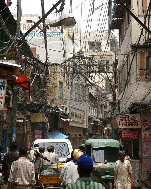

ROBY 73 Inserita: 21 aprile 2015 Segnala Inserita: 21 aprile 2015 Beh e che problema c'è ? Cosi la telecamera ha la doppia funzione, funge anche da gancio di sicurezza, in caso la scala scivoli all'indietro. Complimenti all'installatore
del_user_222633 Inserita: 25 aprile 2015 Segnala Inserita: 25 aprile 2015 (modificato) Magnifici grovigli Qui siamo a Manila (Filippine) Modificato: 25 aprile 2015 da LinkZ
dnmeza Inserita: 25 aprile 2015 Segnala Inserita: 25 aprile 2015 terzo mondo, ma forse hanno l'ADSL su quei cavi !!!
ppfanta Inserita: 25 aprile 2015 Segnala Inserita: 25 aprile 2015 l'unica foto che si salva è quella dentro la centrale telefonica
Wolfy Inserita: 25 aprile 2015 Segnala Inserita: 25 aprile 2015 Sareste sorpresi di sapere quanti paesi usano quegli interruttorini a coltelli, la cosa positiva è che sono fusibilati almeno
Darlington Inserita: 25 aprile 2015 Segnala Inserita: 25 aprile 2015 Sareste sorpresi di sapere quanti paesi usano quegli interruttorini a coltelli Sono belli, fanno molto Frankenstein
gino ct Inserita: 26 aprile 2015 Segnala Inserita: 26 aprile 2015 (modificato) Da noi, mai, da, cose similari...! Vero?!? Modificato: 26 aprile 2015 da gino ct
ivano65 Inserita: 26 aprile 2015 Segnala Inserita: 26 aprile 2015 per quanto ne dicano siamo una delle nazioni migliori in questo senso. anche nei piu' sperduti paeselli gli impianti pubblici vengono fatti a dovere
Wolfy Inserita: 26 aprile 2015 Segnala Inserita: 26 aprile 2015 (modificato) Sono belli, fanno molto Frankenstein Io ne ho qualcuno degli anni che furono, con la base in marmo/ardesia, ogni tanto un uso glielo trovo, giusto per concedermi qualche sfizio scenografico Modificato: 26 aprile 2015 da Wolfy
ROBY 73 Inserita: 4 maggio 2015 Segnala Inserita: 4 maggio 2015 Ciao Michele, scusa ma cosa dovrebbe essere ? Mi sembra un magnetotermico ad un modulo, giusto ? E per accendere cosa a quell'altezza ? Comunque è in un quadro IP66, vero ?
sx3me Inserita: 4 maggio 2015 Segnala Inserita: 4 maggio 2015 eh... beh... giustamente non si vede il resto... è il magletotermico asservito alla protezione di un lampioncino esterno; giusto dietro c'è il corrugato con i cavetti di alimentazione!
Valerio5000 Inserita: 5 maggio 2015 Segnala Inserita: 5 maggio 2015 Beh se non sbaglio è stato ricoperto di nastro isolante mi sembra
Valerio5000 Inserita: 5 maggio 2015 Segnala Inserita: 5 maggio 2015 Senza parole.... Beh almeno è a prova di furto la scala! Voglio conoscere il genio
ROBY 73 Inserita: 10 maggio 2015 Segnala Inserita: 10 maggio 2015 Guardate questa, E pure questa, Confesso, prese da Facebook
MeM-93 Inserita: 10 maggio 2015 Segnala Inserita: 10 maggio 2015 hanno un meraviglioso sapore campagnolo...
ivano65 Inserita: 10 maggio 2015 Segnala Inserita: 10 maggio 2015 il primo quadro e' il top della sicurezza in un cantiere,
Wolfy Inserita: 10 maggio 2015 Segnala Inserita: 10 maggio 2015 Il primo quadro è quasi storico, se fosse a casa mia probabilmente mi limiterei a dargli una sistemata e una pulita
elettrofonico Inserita: 27 maggio 2015 Segnala Inserita: 27 maggio 2015 Palestra di una scuola.. Notare il crocifisso..
eliop Inserita: 27 maggio 2015 Segnala Inserita: 27 maggio 2015 elettrofonico: non si vede nessuna foto
elettrofonico Inserita: 29 maggio 2015 Segnala Inserita: 29 maggio 2015 elettrofonico: non si vede nessuna foto eccola scusate.. palestra di una scuola.. notare il crocifisso appeso ai cavi.
ROBY 73 Inserita: 29 maggio 2015 Segnala Inserita: 29 maggio 2015 E' per raccomandare l'impianto elettrico a qualcuno più in alto di noi. Si sa, la prudenza non è mai troppa e allora si spera che da lassù veglino anche sugli impianti elettrici.
